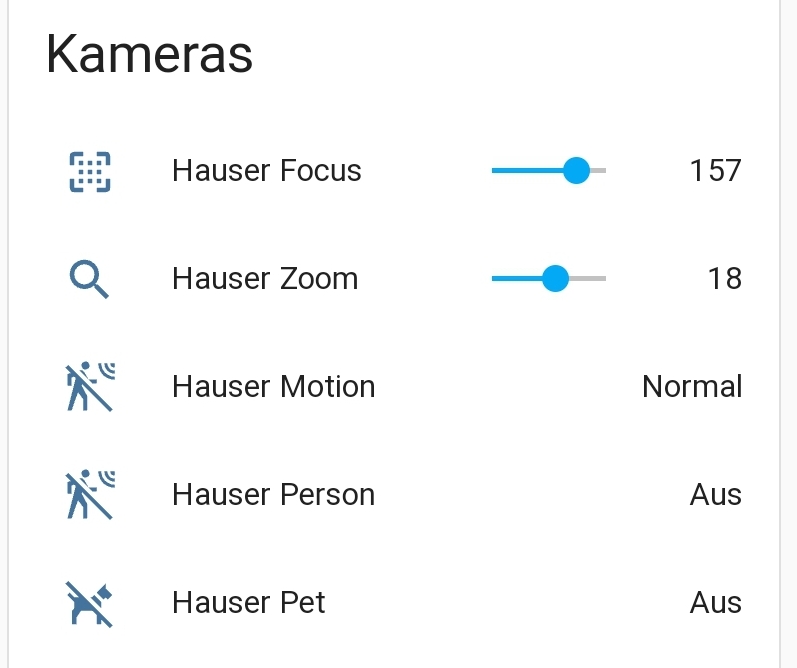

Reolink Kamera:

Da @Undertaker nivht das genaue Model seiner Reolink Cam genannt hat, ein Hinweis von mir: NUR fest verkabelte und von Reolink selbst damit beworbene Cams können Haustiererkennung(ist aktuell noch Beta). Auf z.B. Amazon wird damit falsch bei akkubetrieben Cam geworben.
Allgemein gehören Sicherheitskameras fest verkabelt (Strom + LAN) ! Am Besten mit POE, so hat man nur ein Kabel pro Cam und kann alle Cams + Ausnahmegerät zentral mit einer USV auch bei Stromausfall mit weiter versorgen.

Ergänzung:
https://reolink.com/de/product/e1-zoom/ ... ieEALw_wcB
Die Kamera steht bei mir hinter einer Scheibe und beobachtet den Standplatz meines Autos. Durch die Strassenlaternen, werden nachts keine IR Dioden gebraucht. Die Unterscheidung zwischen Mensch und Tier funktioniert überraschend gut.
Ich denke eine der besten Sicherung ist die Abschreckung. Kein ungebetener Gast mag viel Licht und offensichtlich angebachte Kameras, die ihn filmen könnten. Zusätzlich habe ich an jedem Fenster einen Aqara Vibrationssensor, wenn jemand wirklich den Helden spielen will. Es wird also schon der Versuch des Aufbrechens gemeldet. Bei den Aqaras reicht ein leichter Schlag gegen das Fenster/Tür. Zusätzlich messen sie den Neigungswinkel. Selbst wenn ich nicht zuhause bin, werden mir ungewöhnliche Aktivitäten per Push gemeldet. Ich kann dann auf meinen Kameras nachsehen, was da los ist und zur Not das SEK rufen.
