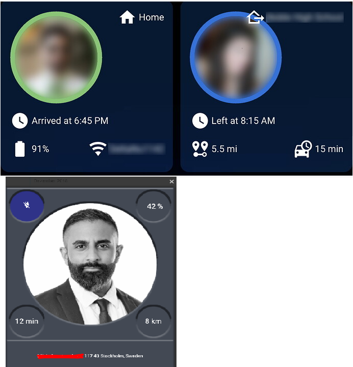

Hallo, das mir die App die entsprechenden Infos frei Haus liefert ist mir bekannt und diese Listen habe ich aktuell auch auf meinem Dashboard.
Ich habe sie auch ein wenig ausgedünnt, denn nicht alle Infos sind für die Anzeige relevant.
Ich suche aber eine Anzeige die auch ein wenig ansprechend ist, um sie auf meiner zentralen Steuer-Einheit (Tablet im Wohnbereich) anzuzeigen.
Ich suche etwas was in die Richtung geht wie das /die Beispiele in dem angehängten Bild. Ich finde zwar einiges zu dem Thema aber es sind immer nur Code-Schnipsel bei denen es mir als Anfänger schwer fällt diese irgendwie in ein komplettes "Projekt" umzusetzen.
Ich suche ein Beispiel mit einer Anleitung mit der auch ein Anfänger es umsetzen kann, ohne dass er dort schon alles bis ins kleinste "verstehen" muss.
Für mich ist es zwar relativ einfach Code und Scripte nachzuvollziehen, aber da es hie um Code-Stücke geht die an unterschiedlichen Stellen und in unterschiedlichen Stellen liegen ist es für mich noch ein wenig schwer die Komplexität zu begreifen. Es wäre aber auch ein gutes Beispiel um zu lernen was in HA wie geht uns was bestimmte Bereiche steuern. Gruß Frank

@Frank-Ahrens schaue Dir mal die Personen Karten in der Home Assistant Community an, da kannst Du Dir viele Inspirationen holen. Das ganze basiert auf der Custom Button Card
Auf die Schnelle kommt dann so was bei raus. :D
Habe nur die Entitäten / Sensoren gegen meine eignen Ausgetauscht und nicht vorhandene gelöscht.
