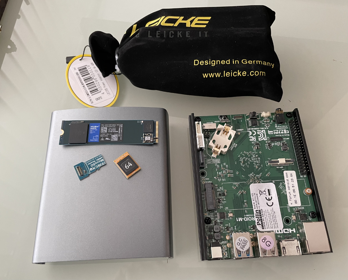

Lieferung scheint vollständig zu sein. :D :D
Bausatz Odroid M1.jpg (273.57 KiB) 14708 mal betrachtet
Dann kann es ja los gehen. :mrgreen:

Ich habe ein eMMC Modul (64GB) 32GB wären aber völlig ausreichend, wahrscheinlich sogar 16GB, wenn ihr dann ohnehin eine NVME M.2 SSD für die Daten verwendet, was bei mir auch der Fall ist.
Ich weiss aber noch nicht, für welche Aufgaben ich den Odriden verwenden werde, somit kann der Speicher nicht groß genug sein. :mrgreen:
Also zuerst das Home Assistant OS auf den eMMC Speicher geschrieben. (Mit dem eMMC Modul kommt auch ein eMMC/microSD Kartenlese-Adapter mit)
Selbstverständlich kann man für das OS auch eine SD-Karte verwenden.
Dann habe ich die NVME M.2 SSD formatiert (exFAT) dazu habe ich ein M.2 NVMe SATA SSD Gehäuse Adapter verwendet. 1TB WD Blue. Absolut überdimensioniert für Home Assistant! :lol:
Aber auch da, man weiss nie für was man den Speicher brauchen kann. Besser haben, als brauchen. :D
Dann nur noch das eMMC Modul einstecken die NVME M.2 SSD einbauen und das Gehäuse Festschrauben (verwende das Original ODROID-M1 Gehäuse) dieses wird über den Kühlkörper geschoben und mit 2 Blenden verschraubt.
Den Odroid an LAN Kabel anschließen das Netzteil anschließen (12Volt, mindestens 2 A) und nach 5 min war Home Assistant eingerichtet. :D
Um die NVME M.2 SSD als Speicher zu nutzen, einfach unter Einstellungen -> System -> Speicher -> ... Datenträger verschieben
Die NVME M.2 SSD wird automatisch erkannt, einfach auswählen und bestätigen.
Jetzt wird ausschließlich die NVME M.2 SSD als Daten Speicherort verwendet. Der eMMC Speicher wird nur noch zum Booten verwendet und ist read Only.

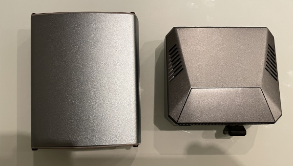

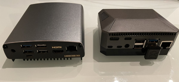

Hier mal ein Größenvergleich zwischen den Odroid M1 und einen Raspberry Pi4 im Argon One Gehäuse.
Odroid M1 vs Pi4_1.jpg (52.49 KiB) 14697 mal betrachtet
Odroid M1 vs Pi4_2.jpg (38.45 KiB) 14697 mal betrachtet

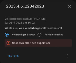

Die Migration vom Pi4 zu Odroid M1 lief doch nicht so locker flockig wie gedacht.
Als ich das Backup einspielen wollte wurde dies mit einer nicht viel sagenden Fehlermeldung quittiert.
Unknown Error.jpg (18.31 KiB) 14678 mal betrachtet
In den Logs war leider nichts zu finden.
Dachte zuerst, dass das Backup korrupt ist und gleichmal ein zweites erstellt. Aber auch mit diesem, das gleiche Problem!
Dann habe ich mal die Supervisor Versionen vergleichen.
Am Raspbery hate ich die Version supervisor-2023.04.1
Und auf dem Odroid die Version supervisor-2023.04.0
Nur wurde mir leider kein Update auf die 2023.04.1 angeboten.
Bis ich dann feststellen musste, das ich am Pi den Beta Kanal abonniert habe. Habe aber keine Beta Versionen willentlich Installiert. War Nur auf die Beta Releases scharf.
Der Supervisor wurde somit ohne mein zutun auf die Version 2023.04.1 geupdatet.
Also am Odroid ebenfalls den Beta Kanal aktiviert und ich konnte mit der Supervisor Version gleich ziehen.
Und, dann hat es auch mit mit dem Restore aus dem Backup funktioniert. Die Wiederherstellung hat über 40min gedauert :roll: , also bis HA einen Neustart hingelegt hat.
Habe mich schon gewundert, warum das ganze so lange gedauert hat?!
Das Backup wurde aber unvollständig ausgeführt das Studio Code Server Addon wurde nicht wiederhergestellt, sowie alle anderen Addon's die danach in der Liste aufgeführt waren,
omit auch das Zwave JS UI Addon! Bei der Wiederherstellung von SCS ist wohl was schief gelaufen, bis dann die Wiederherstellung der Addon's abgebrochen wurde?!
Das konnte ich aber, sowie die anderen fehlenden Adoon's aus dem Backup nachträglich wiederherstellen.
Die Wiederherstellung des Studio Code Server Addon's wollte aber nicht funktionieren?!
Habe dieses dann manuell installiert. Jedoch ließ sich Studio Code Server nicht öffnen, (schwarzer Bildschirm) obwohl laut Protokoll alles im grünen war.
Ein Home Assistant Neustart brachte keinen Besserung. Erst das Neustarten des gesamten Systems führte zum Erfolg. :D

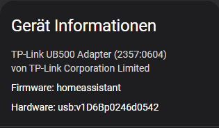

Das Thema Bluetooth habe ich vergessen zu kommentieren.
Der Odroid M1 hat zwar kein Bluetooth on Board, jedoch um einen Bluetooth Usb-Stick jederzeit erweiterbar.
So hatte ich es auch am Pi4 gehandhabt, da der interne Bluetooth Chip einen sagen wir mal sehr bescheidende Reichweite hat.
Was am Odroid M1 mit HA OS auch funktioniert und ich auch bestätigen kann.
TP-Link UB 500.PNG (10.36 KiB) 14642 mal betrachtet

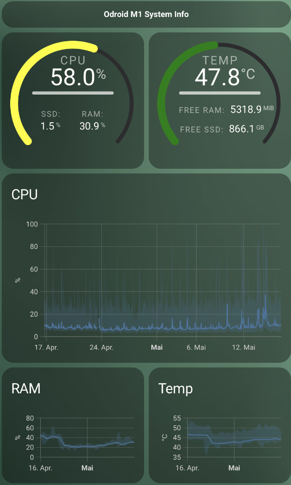

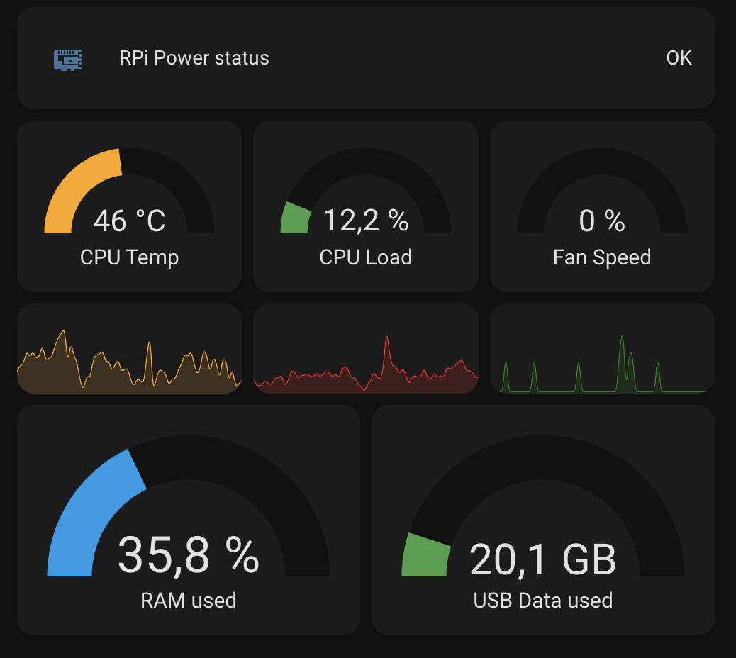

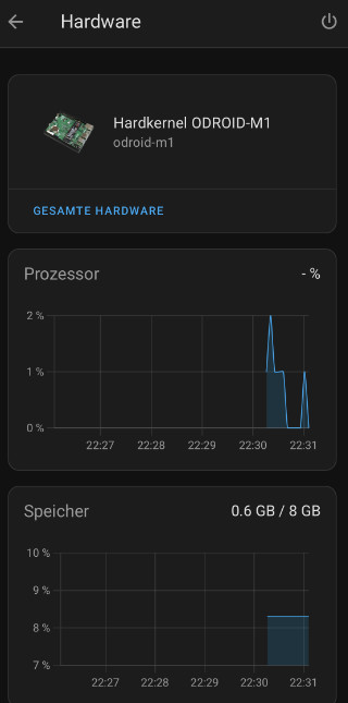

Die CPU Auslastung ist grad so hoch, da ein Backup erstellt wird. :mrgreen:
Ansonsten liegt diese um die 12%
Die Temperatur ist um ein paar grad zurückgegangen, obwohl der Odroid nur eine passive Kühlung hat.
Am 23 April war derWechsel vom Pi4 4GB zu Odroid M1 8GB.
Ab dem 11 Mai habe ich ESPHome am start (3x NSPANEL). Scheint einiges an Ressourcen zu verbrauchen. :ugeek:
Odroid M1 System Info.jpg (258.25 KiB) 14566 mal betrachtet

darki hat geschrieben: ↑Di 16. Mai 2023, 20:00
Welche Karten sind sind?
Von Oben nach unten:
  • mushroom-template-card
  • 2 x flex-horseshoe-card
  • 3 x statistics-graph
In kombination mit vertical-stack & horizontal-stack

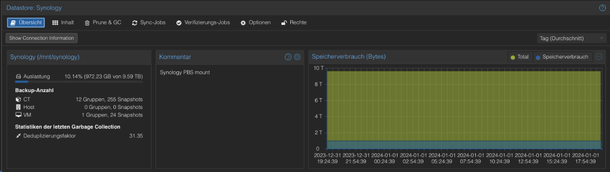

Auf des Synolgy habe ich jetzt auch den Proxmox Backup Server in einer VM am Start.
Macht alles eine sehr gute Figur bin absolut begeistert.
