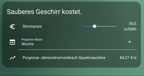

Hier mal ein kleines HowTo zur Hochrechnung der Jahreskosten für einzelne Geräte.
Die Basis zur Hochrechnung erfolgt dabei über einen Auswahlliste.
Also auf Basis der letzten Stunde, des letzten Tages oder der letzten Woche.
Hochrechnung Spülmaschine.gif (227.29 KiB) 4210 mal betrachtet

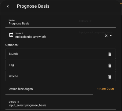

Die Auswahl auf welcher Basis die Hochrechnung aufs Jahr erfolgen soll erfolgt ebenfalls über einen Helfer (input_select)
Hier einfach die 3 Optionen anlegen
Prognose Basis.jpg (32.01 KiB) 4205 mal betrachtet
In unserem Bsp. input_select.prognose_basis

Hier noch der Code für die Entitäten Karte von oben.
type: entities
entities:
  - entity: input_number.strompreis
  - entity: input_select.prognose_basis
  - entity: sensor.prognose_jahresstromverbrauch_spuelmaschine
title: Sauberes Geschirr kostet.
