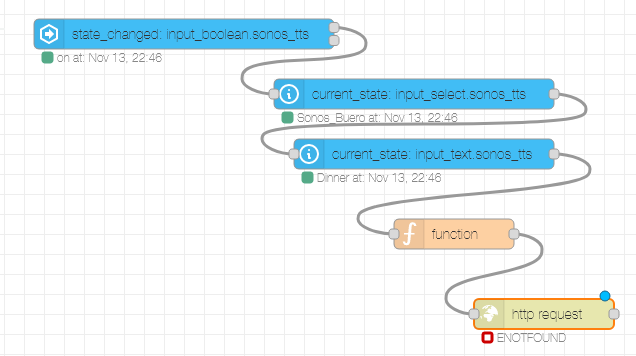

Hätte aktuell versucht folgende Anleitung umzusetzen:
Allerdings kommt es zu keiner Sprachausgabe, denke der Fehler liegt hier im NodeRed "http request" ENOTFOUND
Hast das zufällig wer am laufen?
2021-11-13 22_48_07-Node-RED - Home Assistant.png (26.5 KiB) 1188 mal betrachtet

Re: Sonos TTS: Fehler in NodeRed
ich bin bei Euch, hätte nur diese Anleitung dazu gefunden.
Sonos out of the box ja, aber nicht mit TTS oder?
