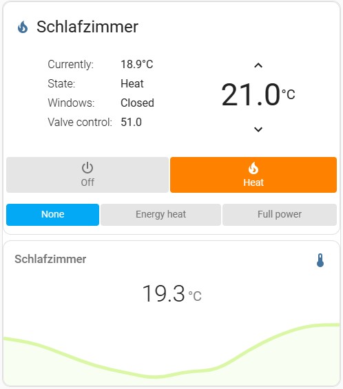

habe ich eine gute Umsetzung für Thermostat Karten gefunden.
Die sind zum Swipen zwischen den verschieden Thermostaten und darunter wird der entsprechende Temperaturverlauf angezeigt.
So sieht es bei mir z.B. aus:
Screenshot 2022-12-14 191110.jpg (29.59 KiB) 4124 mal betrachtet
cards:
  - cards:
      - cards:
          - type: vertical-stack
            cards:
              - entity: climate.hc1
                sensors:
                  - entity: >-
                      binary_sensor.wohnzimmer_tur_access_control_window_door_is_open
                layout:
                  mode:
                    headings: false
                    icons: true
                    names: true
                header:
                type: custom:simple-thermostat
              - align_state: center
                type: custom:mini-graph-card
                entities:
                  - color: '#DAF7A6'
                    entity: sensor.netatmo_humbo24_schlafzimmer_wohnzimmer_temperature
                    index: 0
            cards:
              - entity: climate.schlafzimmer_thermostat
                sensors:
                  - entity: >-
                      binary_sensor.schlafzimmerfensteroben_access_control_window_door_is_open
                  - entity: number.schlafzimmer_thermostat_valve_control
                layout:
                  mode:
                    headings: false
                    icons: true
                    names: true
                header:
                entities:
                  - color: '#DAF7A6'
                    entity: sensor.netatmo_humbo24_schlafzimmer_temperature
                    index: 0
