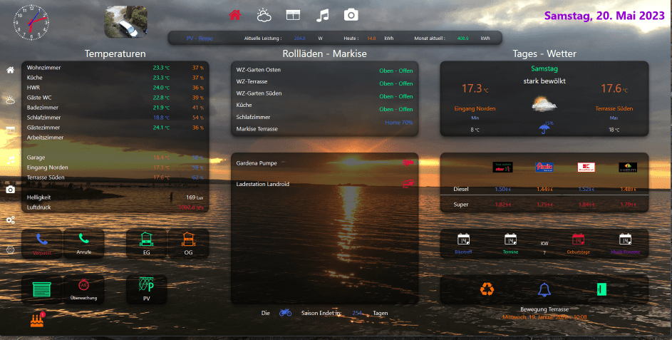

Ich möchte ein dashboard bauen ähnlich meinem Fhem Dashboards
moonsorrox
Beiträge: 27
Registriert: Sa 20. Mai 2023, 17:47
Has thanked: 4 times
Beitrag von moonsorrox »
Wie du Überschrift schon sagt besitze ich noch die Hausautomation Fhem und diese macht eben mein Smarthome.
Da mir aber HA besser gefällt und sehr modern und umfangreich ist denke ich das ich nun gern alles mit HA machen möchte, weil es auch vielfältiger ist und wesentlich mehr an Umfang zu bieten hat wie mein Fhem.
Also der Wechsel steht fest und ich habe auch schon viel gesehen und einiges bei mir ausprobiert (sage ich mal so)
Anfangen möchte ich mit einer Startseite auf der ich den Status meiner Geräte habe, dazu hänge ich mal ein Screenshot ran wie das bei mir momentan aussieht.
Das mit den durchsichtigen Fenstern und em Hintergund in HA habe ich bereits umgesetzt und sogar noch besser, deshalb schon gefällt mir HA super.
Diese Themes und Hintergründe die ich einsetze habe ich in YT Beiträgen gesehen.
Jetzt soll es aber losgehen mit den ganzen Anzeigen und Steuerungsmöglichkeiten
  • Uhrzeit und Datum soll zu sehen sein
    Mein Dashboard soll also oben diese Icons haben wo ich zu den verschidenen Seiten komme, diese Unterseiten gestalte ich dann später anders als in Fhem.
  • In der Mitte habe ich ein großes Statusfenster in dem nur angezeigt wird welche Geräte noch eingeschaltet sind, sind sie später aus ist nichts mehr zu sehen.
  • Die Rollläden möchte ich immer im Blick haben weil diese auch je nach Beschattung dann verschiedene Positionen haben
  • Die Temperaturen möchte ich sehen
  • Anrufe ist erstmal zweitrangig, weil meine Fritbox noch vor der OPNsense ist
  • die beiden EG und OG kann ich auch dann über Button erreichen oder ich mache es jeweils in Räumen
  • Garagentor öffnen schließen ist wichtig
  • PV Anlagen Übersicht möcvhte ich haben
  • Spritpreise sollen zu sehen sein
  • die einzelnen Kalender sollen zu sehen sein und sich einfärben wenn etwas ansteht (am vorher zeigt Fhem mir eine Zahl an wieviel Ereignisse)
  • Müllanzeige und wenn Akkus alle sind erscheinen unten rechts Fenster offen usw. (das kann ich dann individuell einbauen.
    Der Rest ist eigentlich ziemlich selbst erklärend.
    Dies Struktur möchte ich gerne so in etwa aufbauen und dieser Aufbau was wo hinkommt fällt mir gerade etwas schwer, da ich die Karten alle noch nicht kenne.
Ich habe einige schon herunter geladen, aber sicher fehlen noch welche das wird man dann sehen.

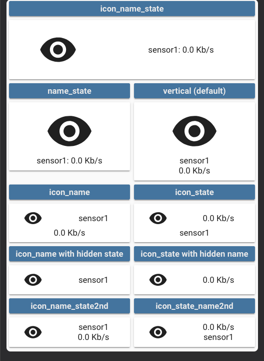

So ganz genau weiß ich immer noch nicht worum es Dir geht. :) Wie willst Du in eine Button-Card mehrere entity bekommen? Eine Button-Card ist für eine Aktion zuständig. Wenn Du jetzt z.B. in einer Ansicht (weil es ja vermutlich um das Thema Optik/Design geht) mehrere Cards mit verschiedenen Entitäten haben willst kannst Du z.B. mit vertikalen oder horizontalen Stabeln arbeiten.
Beispielcode auf die Schnelle mit zwei entity.
type: horizontal-stack
cards:
  - show_name: true
    show_icon: true
    type: button
    tap_action:
      action: toggle
    entity: switch.growatt_shinestick_onoff
  - show_name: true
    show_icon: true
    type: button
    tap_action:
      action: toggle
    entity: light.ad110_haustur_ring_light
Oder hier ein Code-Beispiel bei der Verwendung von custom:button-card aus dem HA-Forum.
type: 'custom:button-card'
template: container
color: '#EDE7B0'
name: Eating & Patio
custom_fields:
  buttons:
    card:
      cards:
        - entity: switch.ge_14291_in_wall_smart_switch_switch_2
          template: standard
          icon: 'mdi:wall-sconce-flat'
        - entity: light.ge_14294_in_wall_smart_dimmer_level_10
          template: standard
          icon: 'mdi:ceiling-light'
        - entity: light.ge_14294_in_wall_smart_dimmer_level_7
          template: standard
        - entity: switch.patio_light
          template: standard
          icon: 'mdi:outdoor-lamp'
Oder hier ein Raster mit Cards und in dem Fall 9 entity das ich nutze
Sollen mit einem Schalter (Button-Card) mehrere Aktionen ausgelöst werden kannst Du z.B. mit Group arbeiten https://www.home-assistant.io/integrations/group/
Schau Dir einfach mal den "Fun with custom:button-card" Beitrag im HA-Forum an. Ich nehme an das darin Deine Fragen zu dem Thema custom:button-card beantwortet werden: https://community.home-assistant.io/t/f ... ard/238450

Hänge mal ein Screenshot ran
Der Link mit der custom:button-card ist sehr gut denn diese habe ich ja und möchte ich auch nutzen, da sind recht gute Beispiele drin
EDIT:// habe nun auf der Seite doch einige Dinge gesehen z.B. ein "horizontal-stack" und da kann man dann je nach Breite einige Entitäten rein bringen.
Vielen Dank für den Denkanstoß mit der verlinkten Seite :D

Ähm - die beiden Code-Beispiele von mir nutzen doch auch den horizontal-stack. ;)
Du kannst halt z.B. type:horizontal-stack, type:vertical-stack, type: grid nutzen, oder auch type: picture-glance und Dir so etwas (Kamera-Livestream mit einigen Buttons) anlegen
Halt alles wo sich Buttons mit einer Entität integrieren lassen. Die custom:button-card ist quasi nur dafür da die Buttons selber/anders zu gestalten, bzw. diese um ein paar weitere Möglichkeiten zu ergänzen.
Was die weiteren "Designmöglichkeiten" betrifft gibt es neben den von Dir bereits entdeckten custon_button-card halt noch die von mir bereits genannten Lovelace-Mushroom und z.B. noch lovelace-card-mod (https://github.com/thomasloven/lovelace-card-mod bzw. https://community.home-assistant.io/t/c ... ard/120744) Um nur mal die Sachen zu nennen die von vielen Usern genutzt werden.
Weitere Dinge die die Gestaltungsmöglichkeiten betrifft findest Du im HA-Forum halt unter Dashboards & Frontend https://community.home-assistant.io/c/p ... rontend/34
