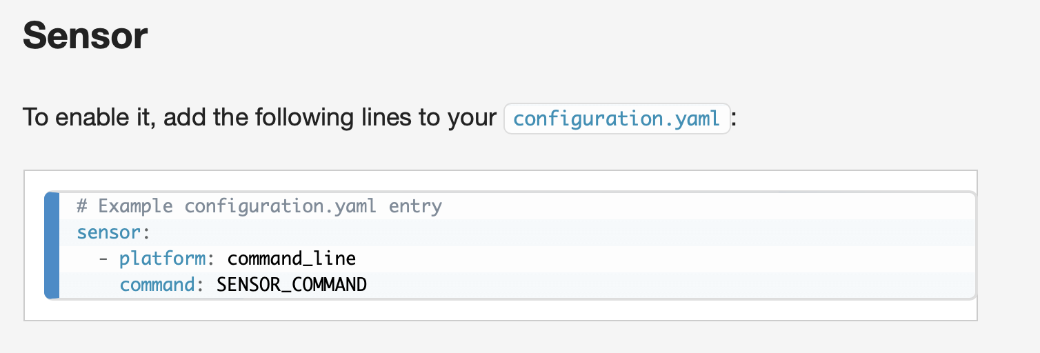

Alte Konfiguration
Command Line - Alte Konfiguration
Bildschirmfoto 2023-06-04 um 17.02.28.png (72.11 KiB) 1224 mal betrachtet

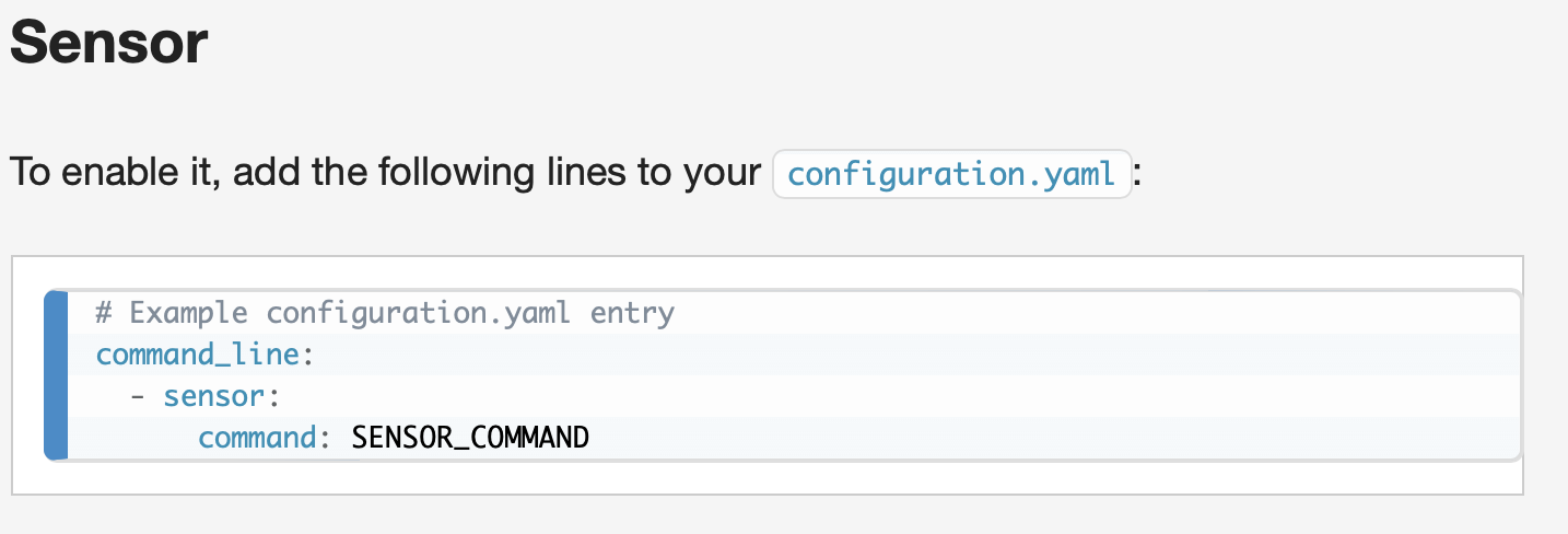

NeuKonfiguration
Command Line - Neue Konfiguration
Bildschirmfoto 2023-06-04 um 17.03.56.png (67.38 KiB) 1224 mal betrachtet
