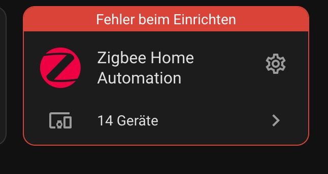

alles noch mal von vorne gemacht... nun dieses Problem:
ich verstehe es einfach nicht mehr...

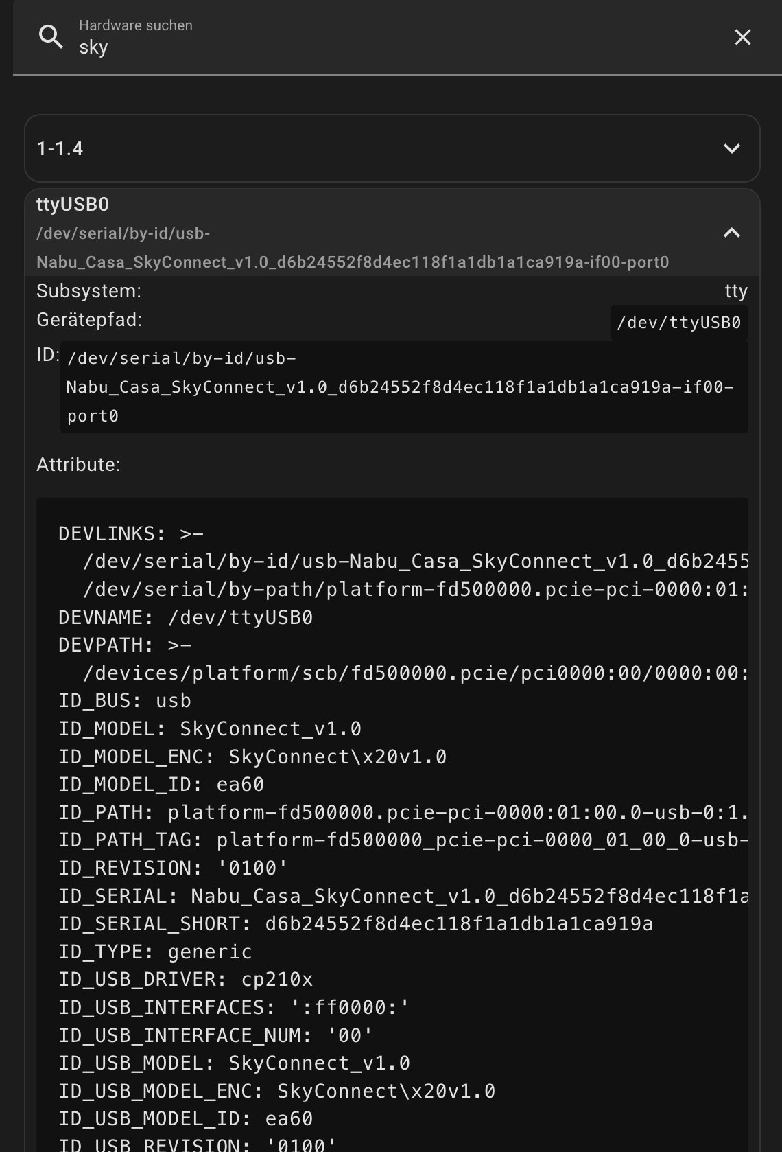

Re: SkyConnect will nicht mehr :-)
Schau mal unter:
Einstellungen > System > Hardware > gesamte Hardware
Und suche dort über die Suchfunktion dein Sky Stick. Dort siehst du ob er wirklich ‚ttyUSB0‘ ist.
Verwende bei der Adressierung von USB Sticks nicht
dev/tty...
Diese kann sich mit jedem Host reboot ändern!
Sondern die
/dev/serial/by-id/......
Die serial/by-id ist unique und bleibt unverändert, egal am welchem USB Port Du den Stick einsteckst.
Diese findest Du unter: EINSTELLUNGEN -> SYSTEM -> HARDWARE -> GESAMTE HARDWARE

Osorkon hat geschrieben: ↑Sa 17. Jun 2023, 10:08
dev/tty...
Sondern die
OSORKON
bei mir ist der SkyConnect so in der Hardware drinnen:

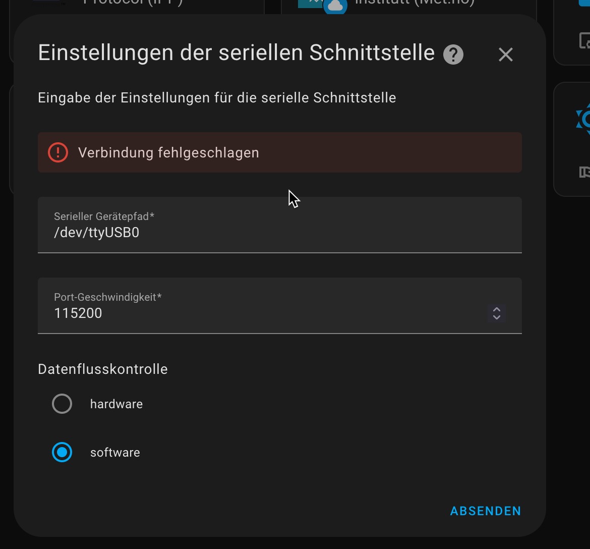

Hoddl
Beiträge: 141
Beitrag von Hoddl »
das mit der id hat auch nicht geklappt :-(
Ohne Titel.jpg (131.19 KiB) 11276 mal betrachtet
