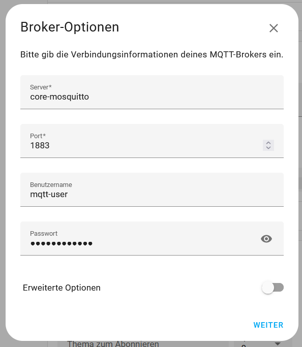

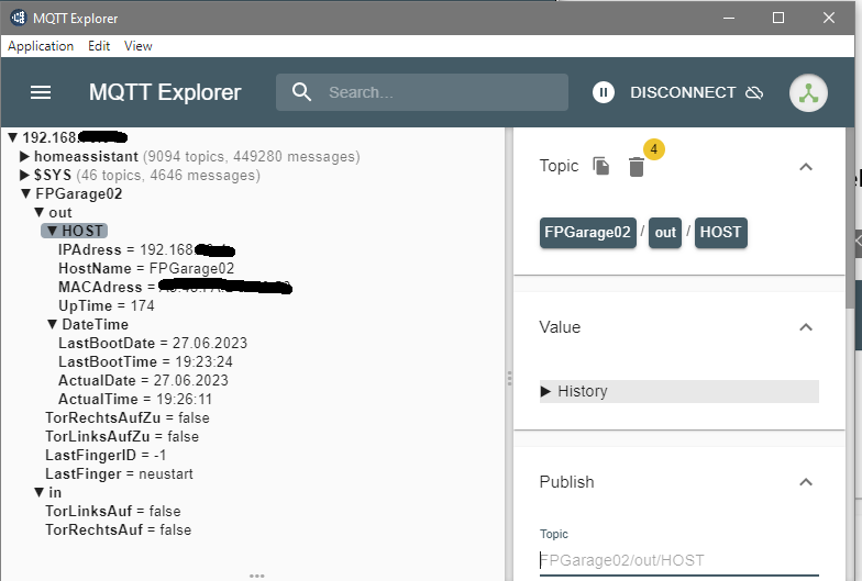

ich möchte einen selbstprogrammierten ESP8266 in Homeassistant (2023.7.1) über MQTT einbinden.
Der Mosquitto broker (6.2.1) läuft und ich kann mit dem MQTT-Explorer meine Topics sehen:
MQTT Explorer.png (50.37 KiB) 4844 mal betrachtet

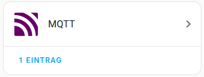

Unter Geräte&Dienste zeigt MQTT einen Eintrag:
MQTT GeräteDienste.png (7.03 KiB) 4844 mal betrachtet

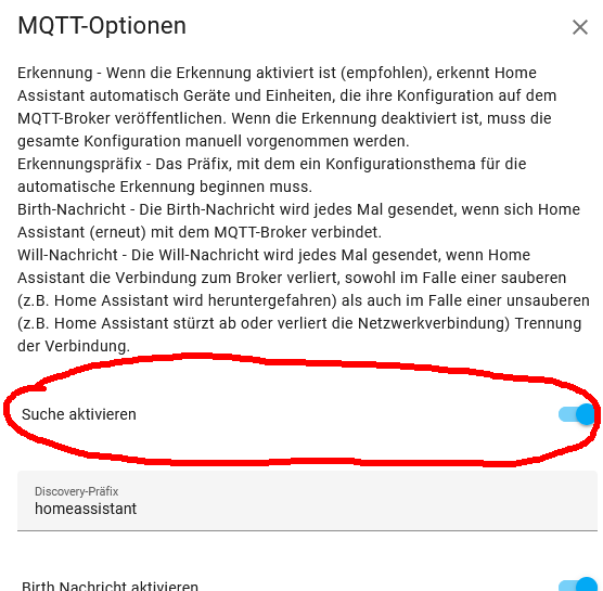

Discovery sollte aktiv sein. Das hier ist die Stelle zum aktivieren, oder?
Discovery an.png (59.41 KiB) 4818 mal betrachtet

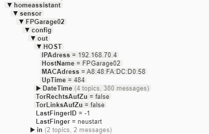

Im MQTT-Explorer sieht das jetzt so aus:
MQTT mit Prefix.png (18.49 KiB) 4818 mal betrachtet
In Homeassistant kommt weirhin nichts an.

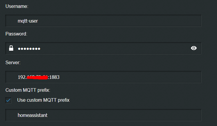

Parallel habe ich bei einer Shelly MQTT aktiviert:
MQTT Shelly.png (32.37 KiB) 4818 mal betrachtet
Davon wird leider auch nichts angezeigt, nur im MQTT-Explorer sehe ich alle Topics.

BTW: Bei dem MQTT Explorer Screenshot in Deinem ersten Postings sehe ich bei homeassistant 9.094 topics? :o :?:
