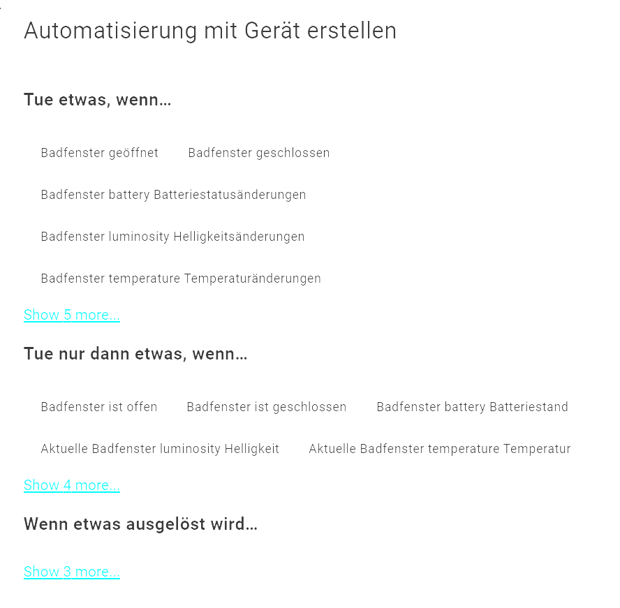

Osorkon hat geschrieben: ↑So 9. Jul 2023, 17:07
Abgesehen davon, dass ich nicht empfehlen würde das Gerät als Auslöser zu verwenden (gilt auch für Bedingungen und Aktionen), sonder Zustand mit angabe der Entität.
Kann ich Dein Problem leider nicht nachstellen, bzw. ist mir noch nie aufgefallen, da wie schon erwähnt, Geräte bei mir nichts in der Automatisierung zu suchen haben. ;)
Du hast mir ja auch schon den Tipp gegeben nur Entitäten statt Geräte zum erstellen von Automationen zu nutzen. Ich kann das auch Grundsätzlich nachvollziehen. Aber wenn man mal unter einem Gerät auf Automation erstellen geht (+), bekommt man dafür Geräte um die Ohren gehauen. Siehe Bild:
Screenshot 2023-07-10 192534.png (43.36 KiB) 4195 mal betrachtet
Ich konnte bei mir das Verhalten nicht wieder reproduzieren nachdem ich einen Neustart von HA hatte.

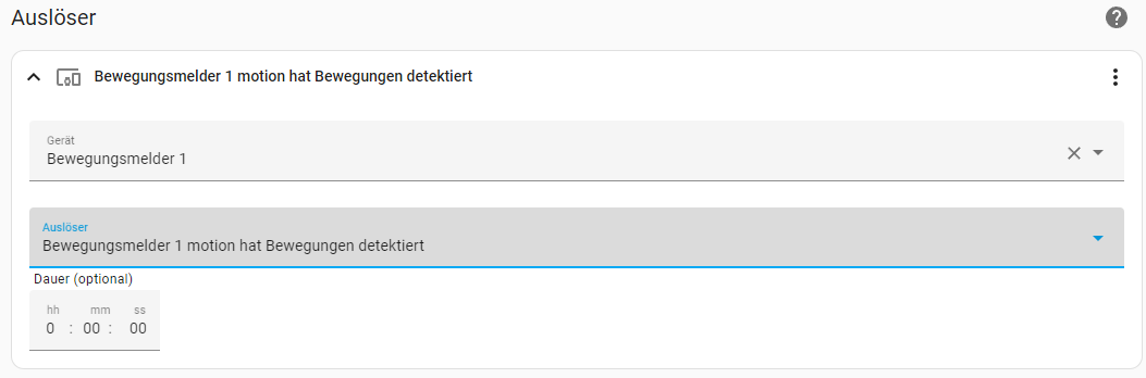

Volker hat geschrieben: ↑So 9. Jul 2023, 16:56
Ich möchte für eine neue Automatisierung einen Bewegungsmelder als Trigger nehmen.
Wenn ich nach dem Gerät suche, sieht das so aus:
Wenn nicht suche, sondern einfach durch die Liste scrolle, finde ich beide Geräte:
This is fixed by home-assistant/frontend#17297, which will be in today's 2023.8.0 beta.
