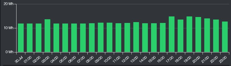

Hier ein Tagesverlauf, um 03:00 Uhr hat HA ein Backup gemacht, am Abend wurde ein 3D Druck mit dem Octoprint HA Addon gestartet. Der Mehrverbrauch gegenüber einen Raspi ist für mich vertretbar. (Es läuft auch nur HA am OptiPlex, kein Proxmox o.ä.)
Werte und Darstellung von einem Shelly Plug.
Re: Dell OptiPlex 3040 Micro
Sieht nach durchschnittlich ~ 12 Watt aus und passt schon.
