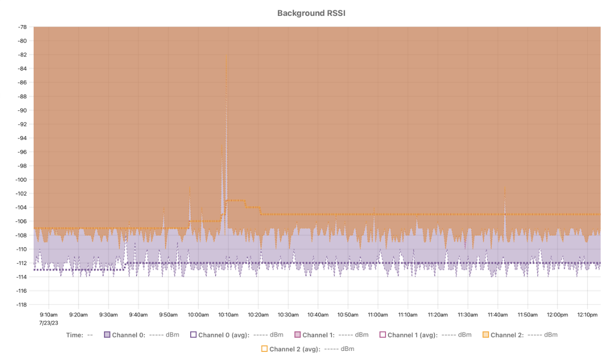

Bei sind Werte zwischen -46dBm und -90dBm zu finden, wobei nicht alle Verbindungen mit RSSI Werten versehen sind, sondern nur die die einen direkte Verbindung zum Controller haben, wenn ich es richtig überrissen habe.
So sieht bei mir der Backgrund RSSi aus. Mit aktuell 93 Z-Wave Geräten, davon 38 Repeater.
Habe weder Aussetzer, Verzögerungen oder sonst irgendwelche Z-Wave Probleme.
ZwaveJS Background RSSI.png (160.68 KiB) 3215 mal betrachtet

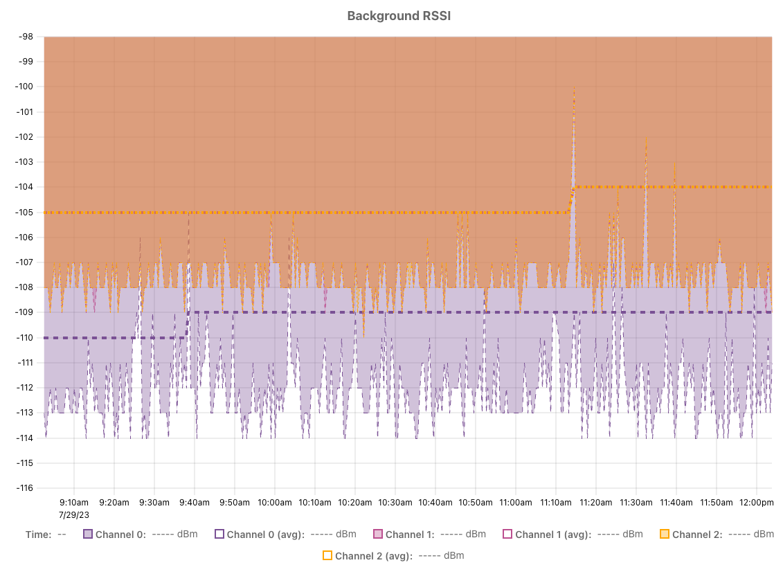

Danke für Deine Rückmeldung. Ich hab mir das Background RSSI bei mir auch mal angeschaut:
Background RSSI Micha.png (133.6 KiB) 3183 mal betrachtet
Sieht für mich ähnlich zu Deinem aus. Allerdings kann ich nicht wirklich damit was anfangen. Ich dachte, alle Werte <-90dB (also z.b. -105dB) sind sehr schlecht. Kannst Du mir sagen, wie das Bild zu deuten ist? Danke.

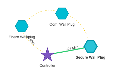

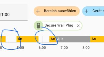

um Deine Frage zu beantworten: ich wollte es einfach generell verstehen und ja, ich hab aktuell Probleme mit dem Mesh:
Secure Wall Plug - nicht verfügbar.png (18.71 KiB) 3161 mal betrachtet
Denke es liegt daran, dass der dB-Wert so um die -90 liegt ... aber das ist halt nur ne Vermutung ...
Secure Wall Plug - Network Graph.png (17.37 KiB) 3161 mal betrachtet
