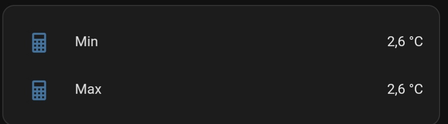

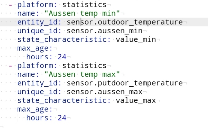

Ich hatte mich in der Zwischenzeit mal mit der Statstic beschäftigt, allerdings scheint mir da auch etwas Verständnis zu fehlen. Ich bekomme bei min und bei max immer die gleichen Werte angezeigt. Funktioniert das überhaupt so?

Hallo @Andreas, stimmt da war ja noch die statistic platform.
Diese errechnet aber die Max bzw. Min Werte der letzten x Stunden, in diesen Bsp. der letzen 24h. Und nicht die Max bzw. Min Werte zwischen 2 festen Uhrzeiten.
Bei Dir fehlt noch die ampling_size -> Entspricht der Anzahl der Messwerte, diese müssen einen längeren Zeitraum als die 24h repräsentieren.
Bsp. Alle 60s ein Messwert, in 24h wären das 1440 Messwerte. 2000 sollten in diesem Fall genug sein.
Des weiteren fehlt Dir noch state_characteristic: In diesem Fall value_max bzw. value_min
Lässt Du max_age weg werden die Min bzw. Max werte der letzten 2000 Messungen (sampling_size) ermittelt.

Re: Ausgabe der Tiefst- und Höchsttemperatur
Hallo Sylvester,
ich habe es mal so umgesetzt. Wenn ich es richtig verstanden habe, gibt es mir, wenn ich bei sampling_size 1440 eingebe, die min oder max Werte der letzten 24 Stunden wieder. Und max_age etc lasse ich dafür weg?
Hallo @Andreas,
Wenn Du max_age weg lassen tust, wird der Statistik Wert aus der angegebenen Anzahl sampling_size ermittelt. Je nach dem wie regelmäßigen Dein Sensor reportet, ist das dann ein fester oder variabler Zeitraum.
Wenn Du sicherstellen willst, dass z.B. immer die 24h zugrundegelegt werden. Musst max_age definieren. Und sicherstellen, dass sampling_size einen längeren Zeitraum als max_age abdeckt.
Hallo Sylvester,
Danke, es funktioniert!
