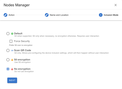

Exkludiere den Plug zuerst. Auch wenn Du diesen zuvor ordnungsgemäß am altern Controller exkludiert hast.
Dann inkludiere den Plug mal bitte unsecure.

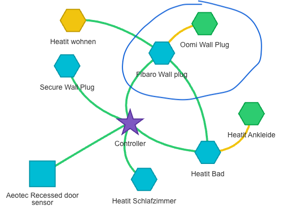

ich hab jetzt erstmal mit anderen Geräten weitergemacht (Aerotec Wall Plug - der ließ sich ohne Probleme einbinden) und hab's dann nochmal mit dem Oomi versucht und siehe da - es hat funktioniert. Ist mir allerdings nicht so wirklich erklärlich da der Oomi deutlich näher im Zwave Stick als der Aeotec ist und die Entfernung jetzt zwischen Aeotec und Oomi ist auch größer ... egal, es funktioniert. Danke.

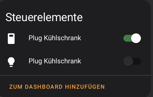

Funktionieren bei dir die Einstellungen für den LED Farbring? Das war ja bei den Würfeln sehr gut integriert aber in HA finde ich da nicht wirklich was

Die Light Entität hab ich bei meinem Oomi auch, nur leider passiert beim Ausführen/schalten nichts ... der Ring bleibt immer an und auch die Farbe lässt sich nicht verstellen.
@Chris33 könntest Du das vielleicht mal bei Deinem Oomi testen? Danke

Hi sorry für die späte Rückmeldung, ähnliches Verhalten bei mir
