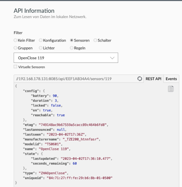

Das Gerät hat einen Schalter und einen Batterie Sensor. Der Konfigurationsparameter "duration" erfolgt über den Batterie Sensor.
Die möglichen Konfigurationsparameter findet ihr wie gewohnt in Phoscon unter API Informationen.
API Informationen.jpg (103.29 KiB) 3272 mal betrachtet
Über die Entwicklungswerkzeuge könnt ihr den Parameter duration wie folgt ändern. Hier wird duration auf 3 min eingestellt

Woher kommt der Screenshot "API Information"? Diese Ansicht kenne ich gar nicht. Gibt es die im Deconz-Addon, oder wie kommt man da dran?
Re: deCONZ - Lidl Bewässerungscomputer PSBZS A1 - Timer Einstellen
Das ist die normale deCONZ GUI, ich kann Dir aber gar nicht sagen wie man an die herankommt wenn deCONZ als Add-On läuft.
Hier läuft deCONZ auf einem anderen Pi unter Raspberry Pi OS und da kann man einfach die GUI starten (man muß nur vorher das normale deCONZ ohne GUI beenden.
Aus der Phoscon App diese nutzt Du ja um Deinen Geräte zu verwalten.
Diese ist ja zugänglich / Vorhanden egal ob Du deCONZ Stand Alone oder als Home Assistant Addon verwenden tust.
Die API Informationen findest Du unter
Hilfe -> API Informationen.

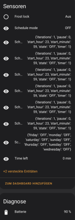

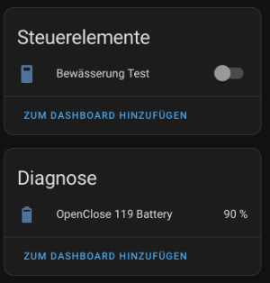

Steuerelemente und Sensoren deCONZ
Steuerelemente und Sensoren ZigBee2MQTT
Einen ausführlichen Vergleich, deCONZ vs. ZigBee2MQTT werde ich mal nach einen längeren Test mit ZigBee2MQTT abgeben.
