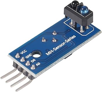

Der Zähler hat auf dem rechten Rad keinen Magneten, sondern nur eine silbrige, kleine Fläche. Ich hoffe die mit folgendem Sensor erfassen zu können:
Das ganze möchte ich dann an einen ESP D1 mini hängen. Die Ausgabe des TCRT5000 ist entweder digital oder analog.
Hat das schon mal jemand so umgesetzt?
Was wäre der richtige Code für die Umsetzung in ESP Home?

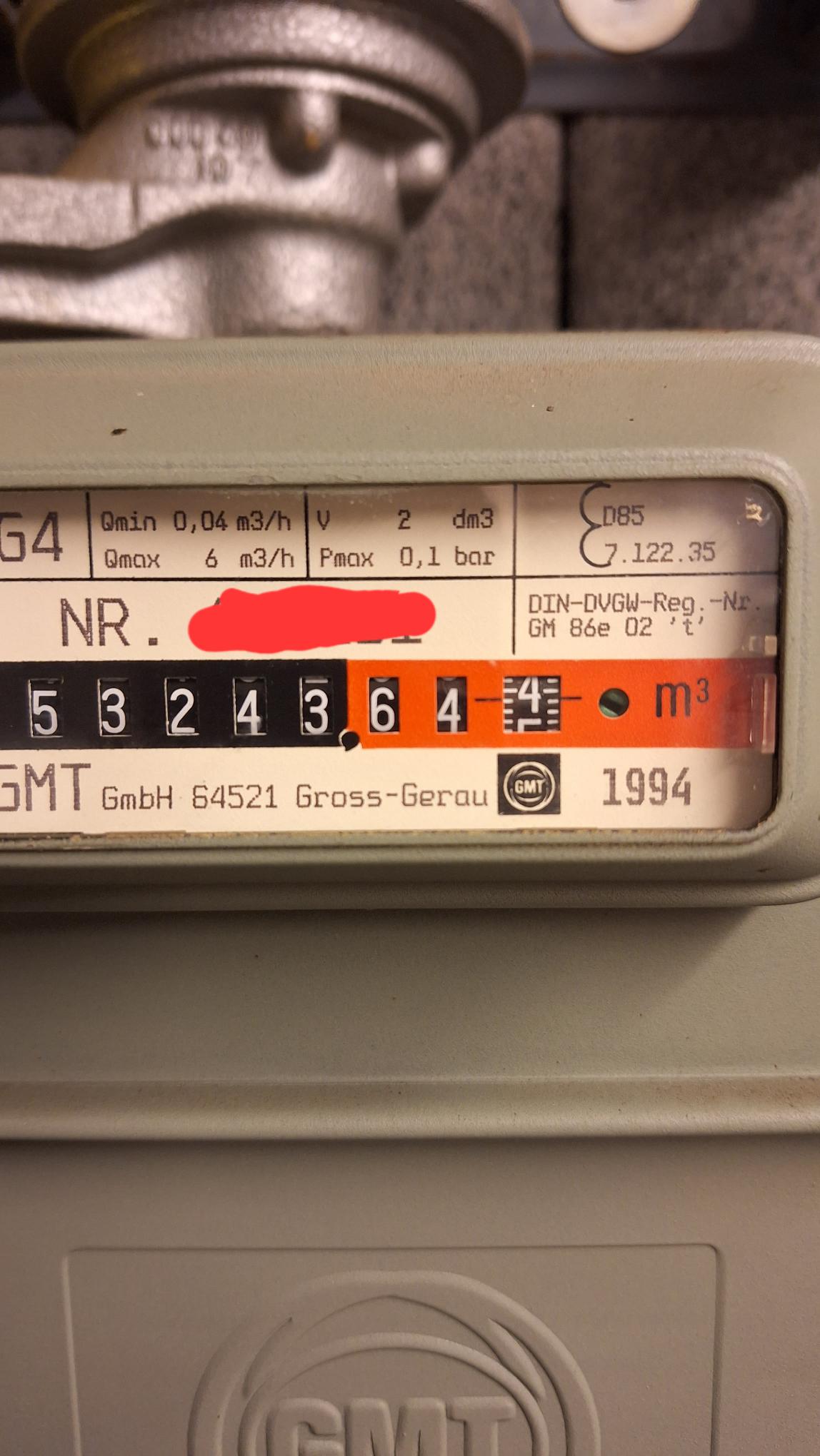

Die linke Seite wäre spannender 😉
Re: Gaszähler

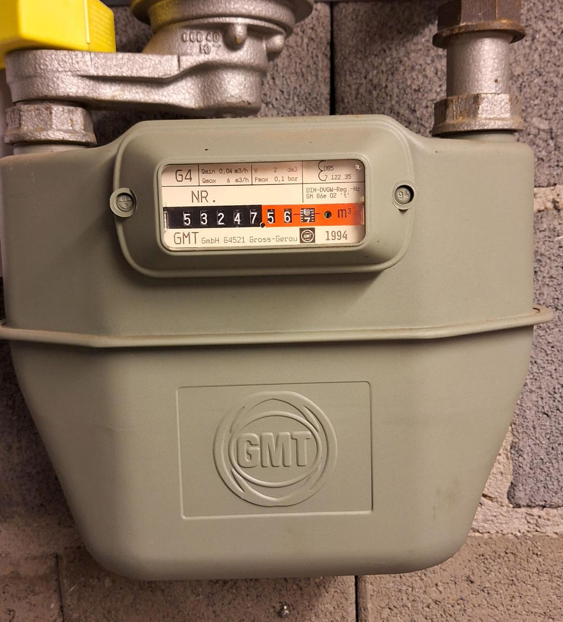

Links daneben ist nichts mehr:
Auf dem Bild sieht man auch die kleine, silberne Fläche, auf die ein empfindlicher Kompass aber garnicht reagiert...

Danke für eure Antworten.
Mein Zähler ist leider schon 30 Jahre alt - da gibt es leider nicht diese technischen Voraussetzungen.
Ich hab auch gerade mal einen Reed-Kontakt davor gehalten - der schaltet definitiv nicht. Mir bleibt wohl nur der Weg das über eine Kamera oder einen optischen Sensor zu versuchen. Kamera ist mir zu aufwendig - daher werd ich es wohl mit diesem IR-Sensor probieren.
Mal sehn wann mir Ali die Hardware dafür liefert...
