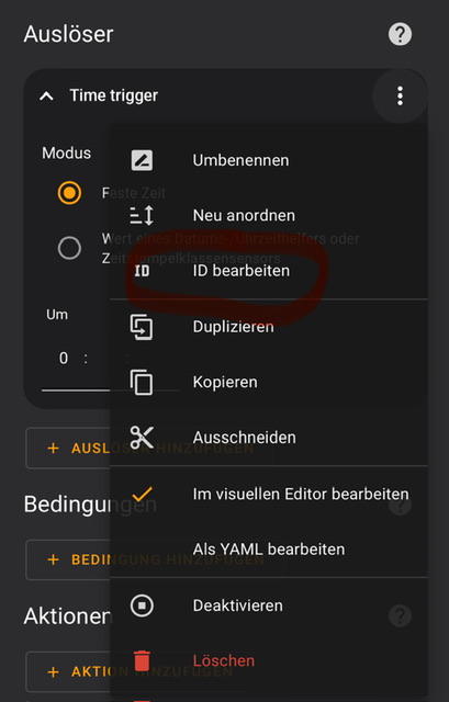

Re: Zeitsteuerung
Beim Auslöser auf die 3 Punkte gehen.
Als Bedingung dann Ausgelöst durch auswählen, dann hast Du die Auswahl der bereits definierten trigger-ID‘s als Auswahl.

Bester Mann 😀
