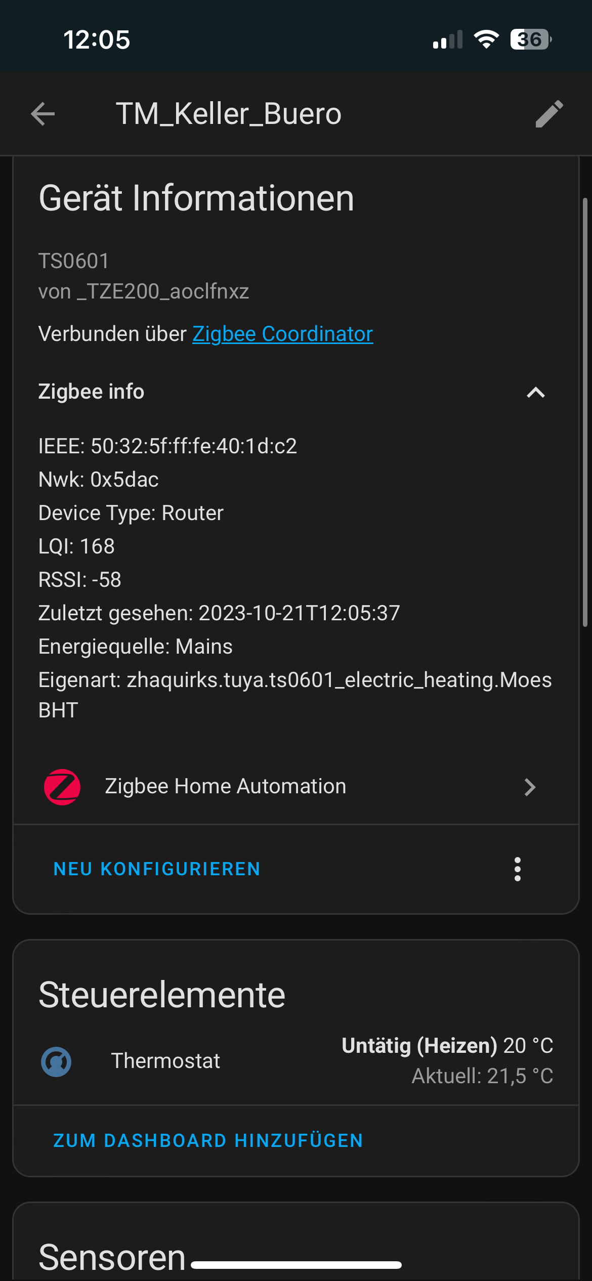

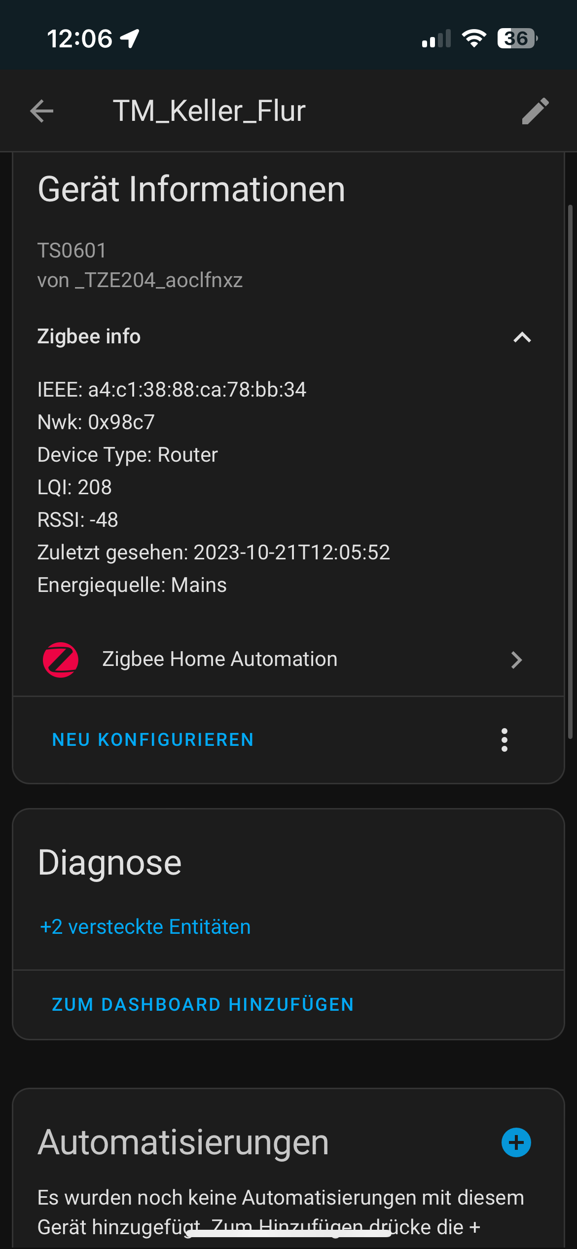

Hi,
ich habe 4 neue Moes Thermostate (z.B. TM_Keller_Flur) heute eingelernt und diese werden nicht als Thermostate erkannt. Integration läuft über Sky Stick und ZHA.
Ich habe noch einen alten (TM_Keller_Buero) vom April, der ist richtig erkannt worden.
Was auffällt ist, dass bei dem funktioniereden TM die „Eigenart“ angezeigt wird, bei den anderen nicht.
Hat jemand eine Idee, was ich da noch tun kann?

Mal bei den versteckten Entitäten geschaut? Vielleicht musst Du die nur aktivieren

Leider auch nicht 😔
Re: Moes Thermostate BHT-002-GALZBW falsch erkannt
Es handelt sich laut Deinen Screenshot um 2 unterschiedliche Modelle. Wenn es nicht am fehlerhaften Interview liegt, das Gräte mal löschen und neu anlernen, wird diesen schlicht und einfach (noch) nicht von ZHA unterstützt.
wie @Osorkon bereits angemerkt hat handelt es sich um zwei unterschiedliche Modelle, oder genauer gesagt um zwei unterschiedliche Hersteller. Das ist halt das Problem dabei wenn div. Hersteller ein und dasselbe Produkt herstellen bzw. nachbauen und die OEM-Anbieter (hier Moes) es dann unter quasi der gleichen Produktbezeichnung verkaufen. :roll:
Das bei Dir funktionierende/erkannte TZE200_aoclfnxz stammt von:
Silicon Laboratories
400 West Cesar Chavez Street
Austin TX 78701
US
Das nicht funktionierende/erkannte TZE204_aoclfnxz stammt von:
Telink Semiconductor (Taipei) Co. Ltd.
Room 1050. 10F. Buld. H, No. 3-2 YuanQu St., Taipei Taipei 11503
TW
Durch die unterschiedliche Hersteller-Signatur wird es dann halt nicht (richtig) erkannt. Das dürfte dann auf ZHA zutreffen, da das Modell mit der Hersteller-Signatur TZE204_aoclfnxz scheinbar erst ab Mitte diesen Jahres auf dem Markt aufgetaucht ist. Wenn ich das richtig sehe wird es von zigbee2mqtt inzwischen wohl richtig erkannt. Zumindest laut den Infos von Koenkk hier: https://github.com/Koenkk/zigbee2mqtt/issues/18097
Aber für ZHA wird Dir das ja leider auch nicht helfen. --> Bleibt nur abwarten ob es irgendwann bei ZHA eingepflegt wird, oder zu zigbee2mqtt wechseln, oder die Teile umtauschen.
