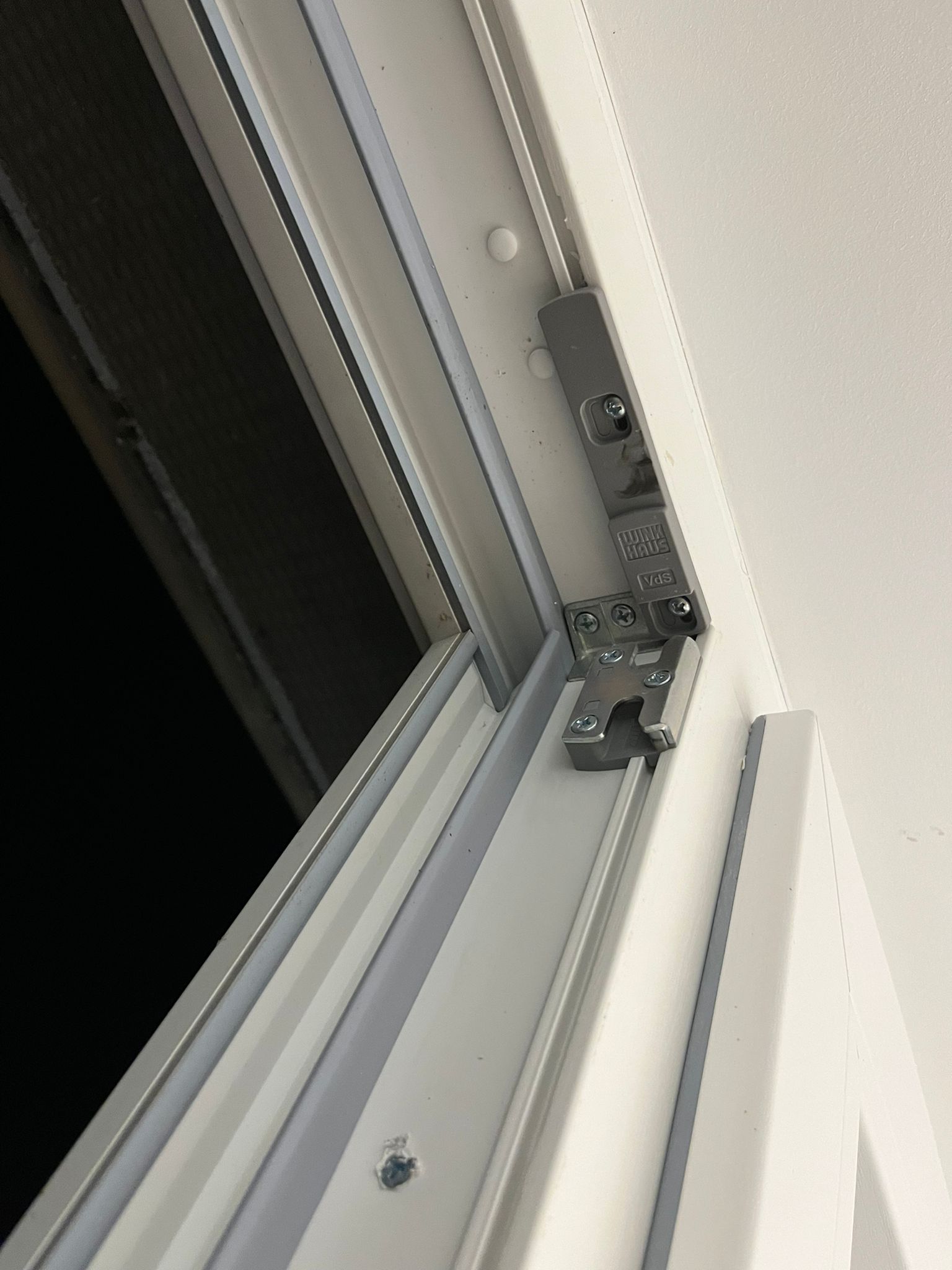

wir haben neue Fenster bekommen, mit fest verbauten Fenster Sensoren
(Wenn ich richtig geschaut habe die Winkelhaus VS.B.06)

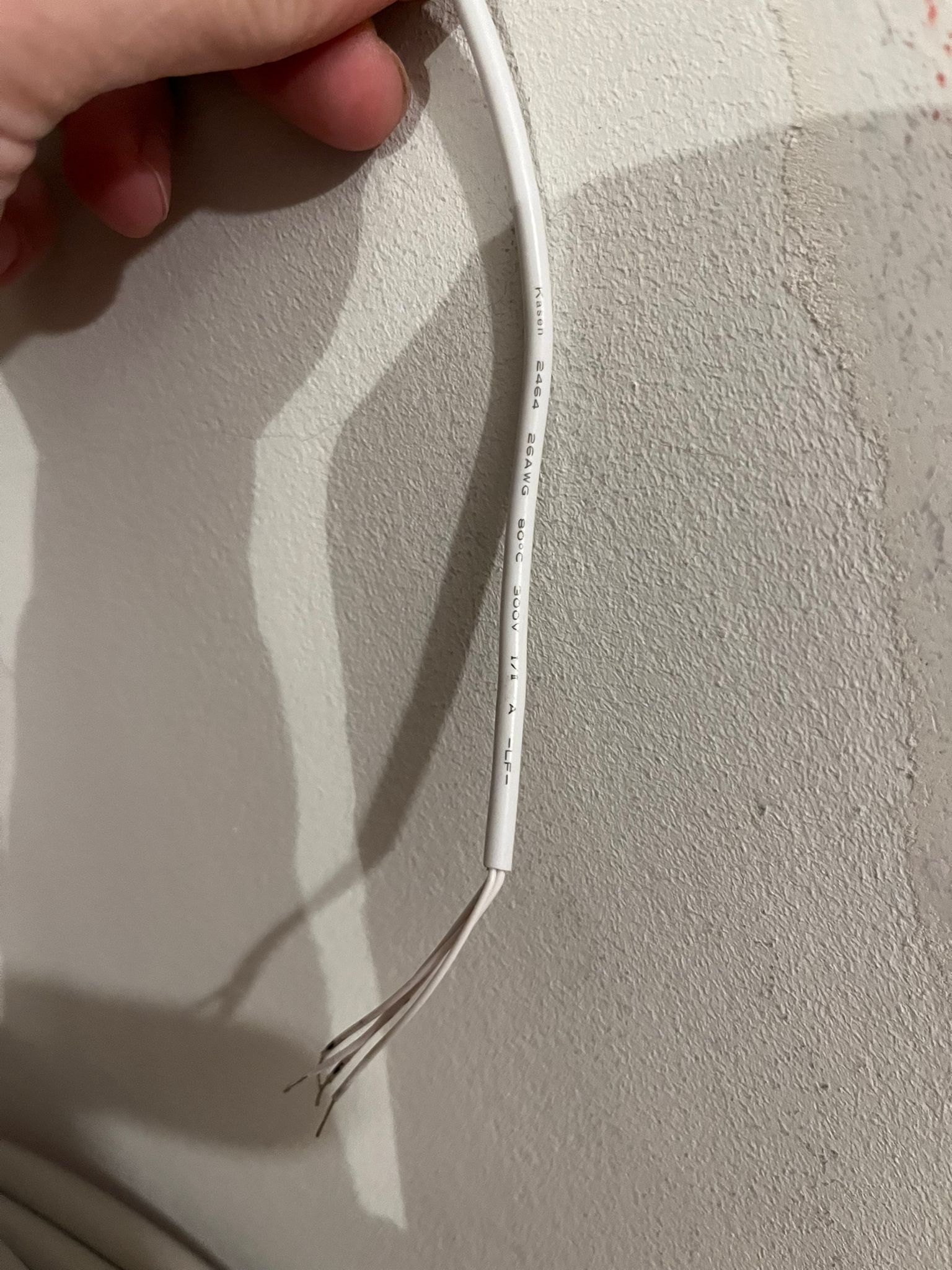

Die Sensoren wurden mit einem 4-adrigen Anschlusskabel (4 x 0,14 mm²) geliefert, das nun erstmal, neben dem Fenster, in den Unterputzdosen der Rollladen liegt.
Wie bekomme ich diese smart um sie ins BoschSmartHome einzubinden oder Alternativ in Alexa?

  1. Kläre, welches Signal auf dem Kabel angelegt ist bzw. was dort angelegt werden muss.
    Im Zweifelsfall frage deinen Fensterbauer, der das eingebaut hat.
  2. Erst wenn Du dann weist, welches Signal du dort hast, kannst Du weiter überlegen, was Du damit machen willst und wie Du es in HA einbinden kannst.

Das sind die Infos aus der Anleitung:
VS.B.06 / VS.B.25
  • Kontaktschließblech VS.B.06 und VS.B.25 zur kombinierten Öffnungs- und Verschlussüberwachung
  • VdS-zugelassenes Kontaktschließblech mit Schließkontakt für Alarm- und Überwachungs- anlagen VdS-Nr. G 106511, Umweltklasse III - Lieferumfang: 1 Kontaktschließblech, 3 Formteile und 2 Befestigungsschrauben
  • Verwendung in Kombination mit einer der Magnet-Kontaktgeber E1.VS.KG, MK.VS.150.KG oder MK.VS.250.KG
Technische Daten
  • Schaltspannung: max. 48 V DC
  • Schaltstrom: max. 0,5 A
  • Transportstrom: max. 1,0 A
  • Kontaktwiderstand: max. 150 m Ω - Schaltleistung: max. 10 W rein ohmsche Last
  • Temperaturbereich: -20° C bis +70° C
  • Schutzart: IP67 nach DIN EN 60529
  • Lebensdauer: min. 107 Schaltspiele
  • Außenabmessung: Länge 104 mm, Breite 18 mm, Höhe 8,5 mm
Anschlussart für VS.B.06 - 6 m angegossenes Anschlusskabel, weiß, 4 x 0,14 mm² Durchmesser 3,5 mm
Um den korrekten Anschluss mach ich mir keine Sorgen, das macht unser Elektriker. Der hat aber leider wenig Ahnung von Smart Home, seine Lösung wäre daher alle Kabel der Fensterkontakte KNX mäßig irgendwo zu sammeln. Das ist aber kaum noch möglich, da die Räume schon teilweise fertig sind. Ich suche daher das Bauteil dass dem Echo Hub (Alexa) die Infos der Fenstesensoren sendet. Das Bauteil muss nicht an 230V angeschlossen werden.
