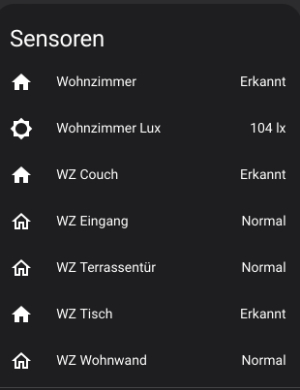

Habe jetzt auch einen, er hängt an der Wand ca. 1,7m hoch im Wohnzimmer.
Klappt bislang sehr gut die Erkennung.
Eingebunden natürlich in HA.
