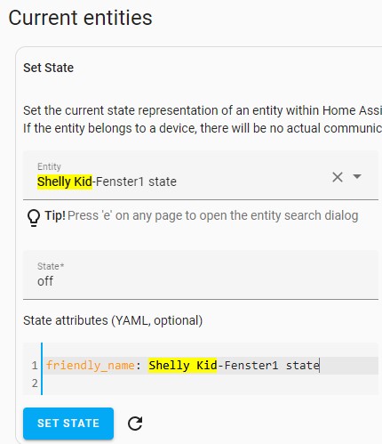

Re: Nach Neustart haben einige Entitäten den Status unknown
Beitrag von mondface »
In den Developer Tools geht es so einfach, aber wie man das in einer Automation umsetzt... ?

Da ich zur Zeit nur zwei solche Entitäten habe, die in Automationen verwendet werden, habe ich einfach input_booleans für die Abfrage verwendet.
Diese werden über Automationen gesetzt.
Beim Start von ha kann dies als trigger verwenden, wenn man es braucht
  - platform: homeassistant
    event: start
