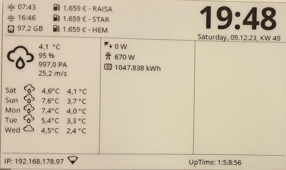

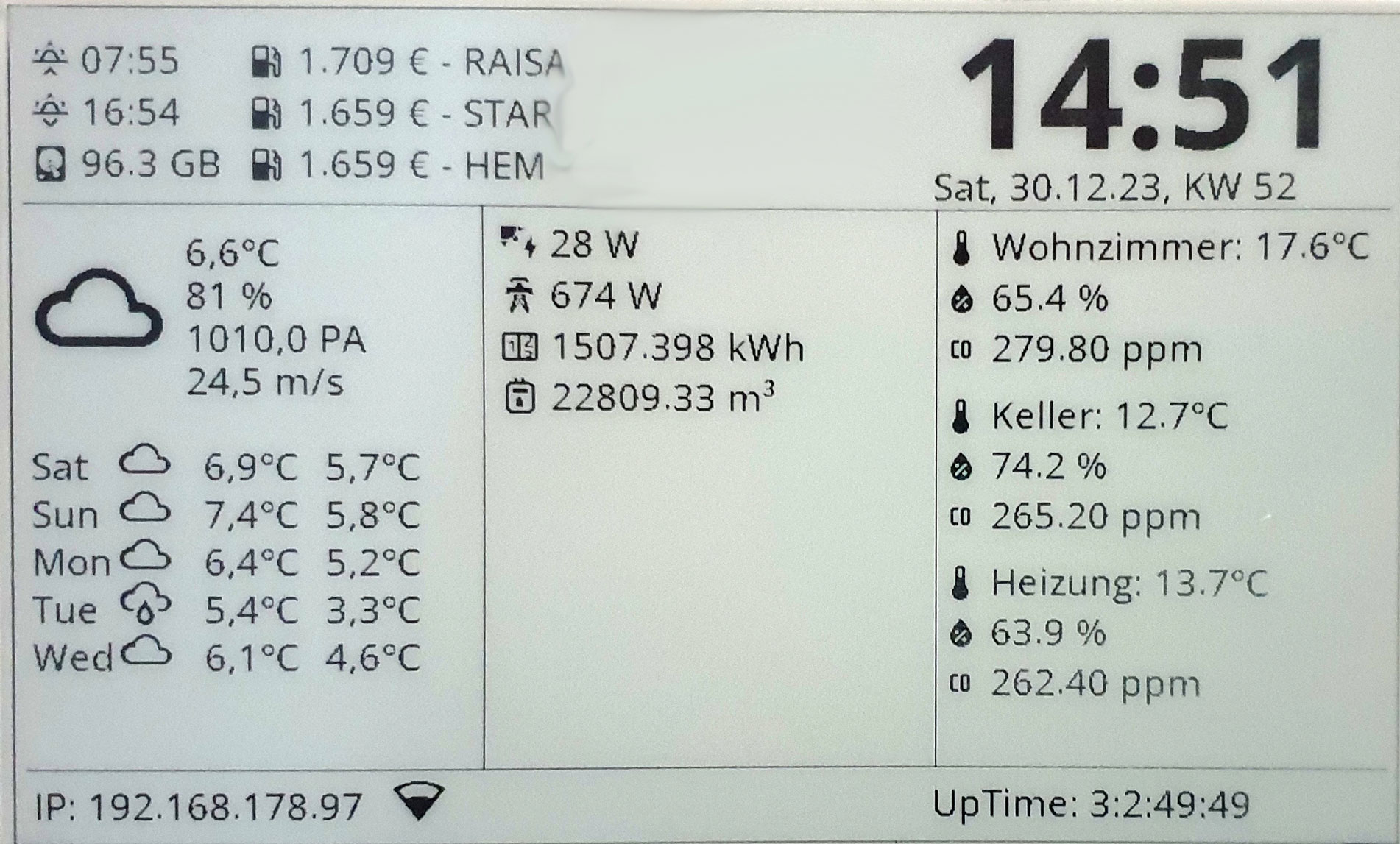

Für die, die es interessiert, als Anhang, ein Bild von meinem "Info-Display".
Baustellen sind für mich noch das Übersetzen der englischen Tages-/Monatsbezeichnungen in Deutsch (irgendwo muss ich da wohl ein "String-Übersetzungs-Skript" einfügen). Dann kommen auch noch Raumtemperarturanzeigen und Gasverbrauch hinzu - Platz ist da ja noch...

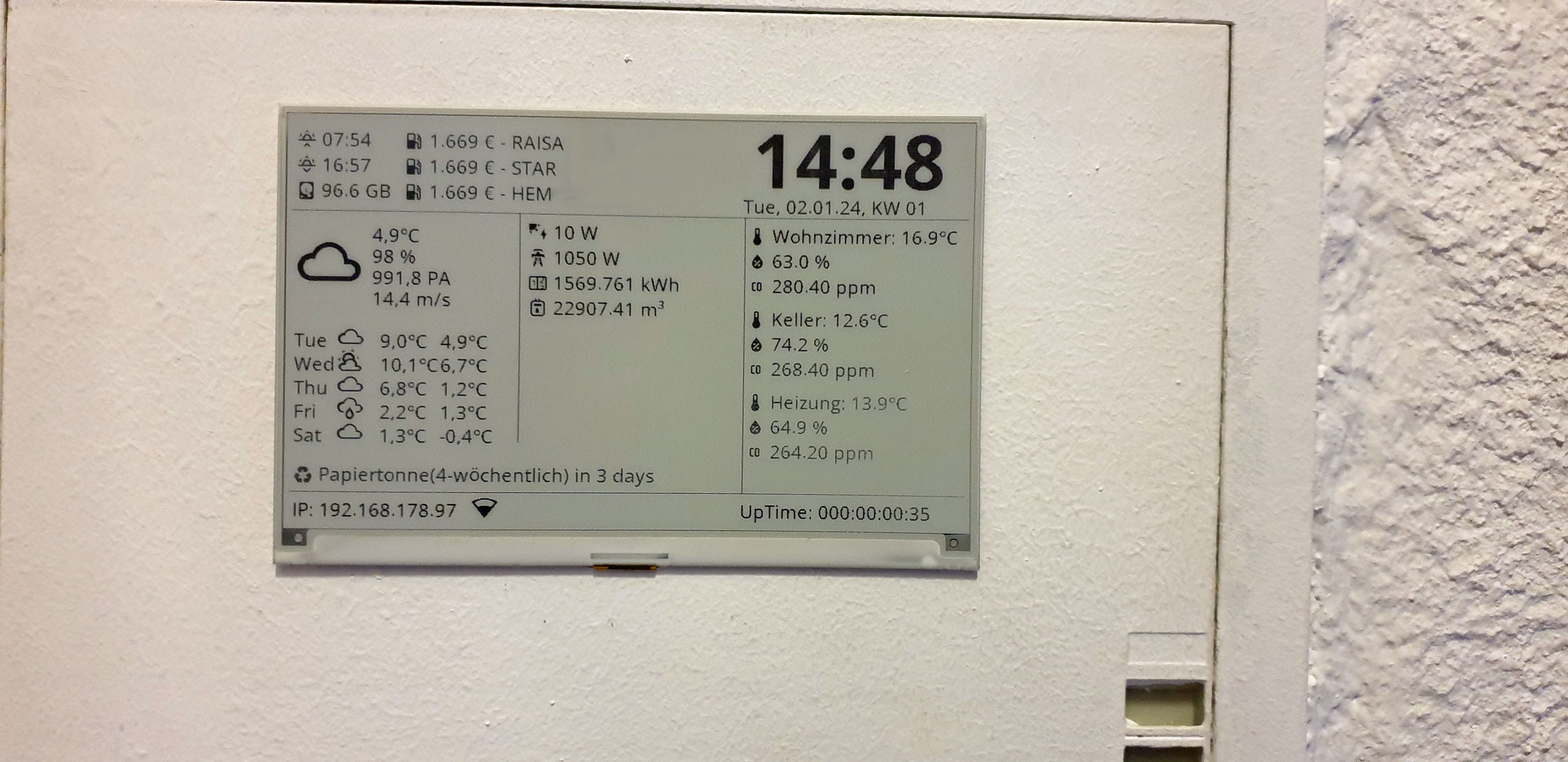

Die simple Konstruktion hier als etwas größerer Ausschnitt:
Nun habe ich auch einen Müll-Kalender hinzugefügt...
Ohne jetzt auf die einzelnen "Sensoren" einzugehen, hier das gesamte Skript zur Anzeige der Daten auf dem Display:

Was einen örtlichen - und damit individuellen- Bezug hat, habe ich durch XXX ersetzt ...
Ein "Nicht-Dummy" wird da sicher Verbesserungspotential erkennen :geek:
Den Ursprung hat dieses Skript hier: "https://www.it-adviser.net/home-assista ... erstation/"
