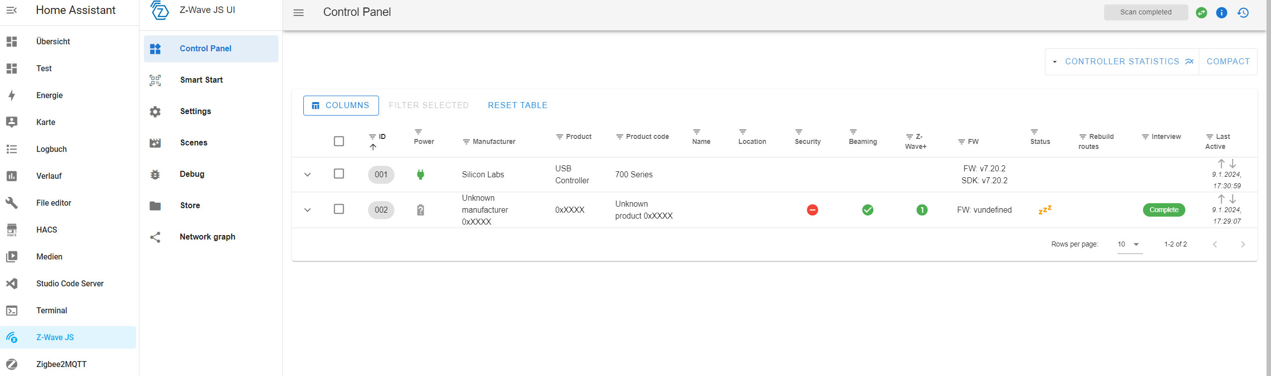

ich habe mir mit HA ein kleines Smart Home auf einem Proxmox zusammen gebastelt.
Bestehend aus ein paar Tasmota und Zigbee Schaltern und einer Heizungssteuerung mit Raspberrymatic.
Jetzt habe ich mir einen Aeotec Z-Stick 7 und einen Heiman HS1SA-Z Rauchmelder gekauft.
Nach dieser Anleitung bin ich vorgegangen: https://aeotec.freshdesk.com/support/so ... -wavejs-ui
Doch irgendwie scheint es nicht ganz zu funktionieren. Der Rauchmelder wird nicht richtig erkannt. In den Entitäten wird z.B. die Batterie nicht angezeigt. Manuell auslösen kann ich ihn auch nicht.
Mein Englisch ist leider auch nicht so gut, daß ich den Fehler in der Anleitung sehen kann.
Es wäre nett wenn mit jemand helfen könnte.
Gruß Haszer

Hallo @Osorkon,
weil ich z.B. hier gesehen habe, daß was in eine Yaml-Datei geschrieben wurde, habe ich gedacht, deshalb würde nichts angezeigt. https://community.home-assistant.io/t/h ... sed/497342
Ich habe schon mehrmals ein Backup auf HA gemacht und Z-wave neu installiert. Der Stick wird leider immer so angezeigt wie auf dem Bild.
Mit Hilfe von HA hatte ich gedacht, daß ich eine Automatisierung erstellen könnte, wenn ein Rauchmelder Signal gibt, ein oder alle sich auch melden.
Es geht hauptsächlich um das Kellergeschoss. Wenn da ein Rauchmelder ertönt, hören wir das schlecht oben. Es werden zwei Räume benutzt und mit Z-Wave habe ich dort Empfang. Ich müsste vielleicht mal Zigbee ausprobieren. Nur ist mein Empfang damit schlecht. Dicke Mauern und Fußbodenheizung.
Vielleicht sind die Heiman Sensoren HS1SA-Z nicht das Richtige.
Gruß Haszer
