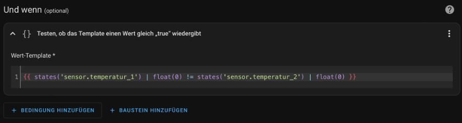

Wie kann man als Bedingung einer Automation prüfen lassen, ob die Soll-Temperaturen von zwei Thermostaten gleich sind? Und nur wenn Beide verschieden sind, soll die Automation ausgeführt werden.

Das machst Du über eine Template Bedingung.
{{ states('sensor.temperatur_1') | float(0) != states('sensor.temperatur_2') | float(0) }}
Das Template wie gewohnt natürlich zuerst im Template Editor auf seinen Richtigkeit prüfen. ;)

Wenn die Werte nur als Attribute zur verfügung stehen, dann vergleichst Du eben die Attribute miteinander.
{{ state_attr('climate.xyz1', 'temperature') | float(0) != state_attr('climate.xyz2', 'temperature') | float(0) }}
Der Vergleichs Operator lauten != also ungleich.
Das Ergebnis ist True, wenn Die Werte Ungleich sind. Und False, wenn die Werte gleich sind.
gleich -> ==
ungleich -> !=
