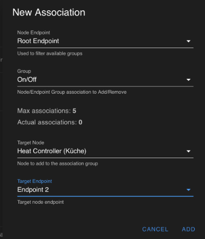

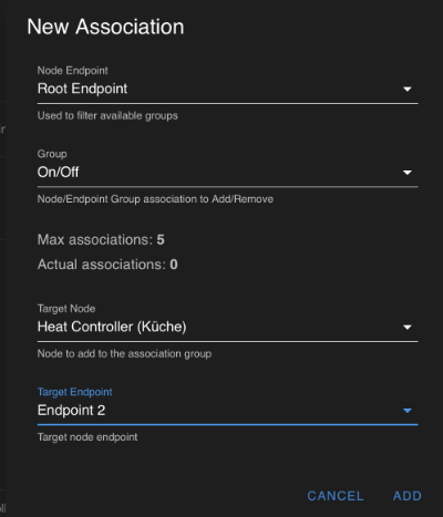

Hallo @Dampf Versprochen ist Versprochen. :D
Ich habe mir mal die Sache angeschaut. Technisch gesehen sollte es gehen.
Zumindest wenn ich mir die jeweiligen Manuals der Geräte anschaue Fibaro Door Sensor 2 und Heat Controller.
Am Fenster Sensor müssenfolgende Parameter ändern.
Parameter 12 -> 0
Parameter 13 -> 99
Also Fenster offen -> 0 für OFF Modus am Thermostat
Fenster geschlossen -> 99 für Heat Modus
GGF. noch die Parameter 14 und 15 anpassen, wäre die Verzögerung wann on/ off gemeldet wird.
Damit die Parameter auch übernommen werden, musst Du den Sensor aufwecken, nach dem Du die Parameter gesendet hast.
Am Fenster Sensor dann unter Groups eine Neue Assoziation Gruppe erstellen. Als Ziel der Heat Controller und Endpoint 2.
Assoziation Gruppe.jpg (42.72 KiB) 6679 mal betrachtet
Auf ADD drücken und den Sensor aufwecken.
Soweit die Theorie. Voraussetzung ist, dass beide Geräte mit der selben Sicherheitsstufe includiert wurden.
Was bei mir nicht der Fall ist, der Fenster Sensor ist bei mir Unsecure und der Heat Controller ist Secure S2.
Somit kann ich die Assoziationen nicht erfolgreich setzen.
Da der Fenster Sensor nur S0 und nicht S2 unterstützt. Wollte ich jetzt, nur zur Testzwecken, den Heat Controller nicht wieder Exkludiern und neu unsecure Inkludieren.
Das Überlasse ich gerne Dir. :D
Oder Du hast bereits beide unsecure inkludiert, dann kannst Du es ja mal testen.
