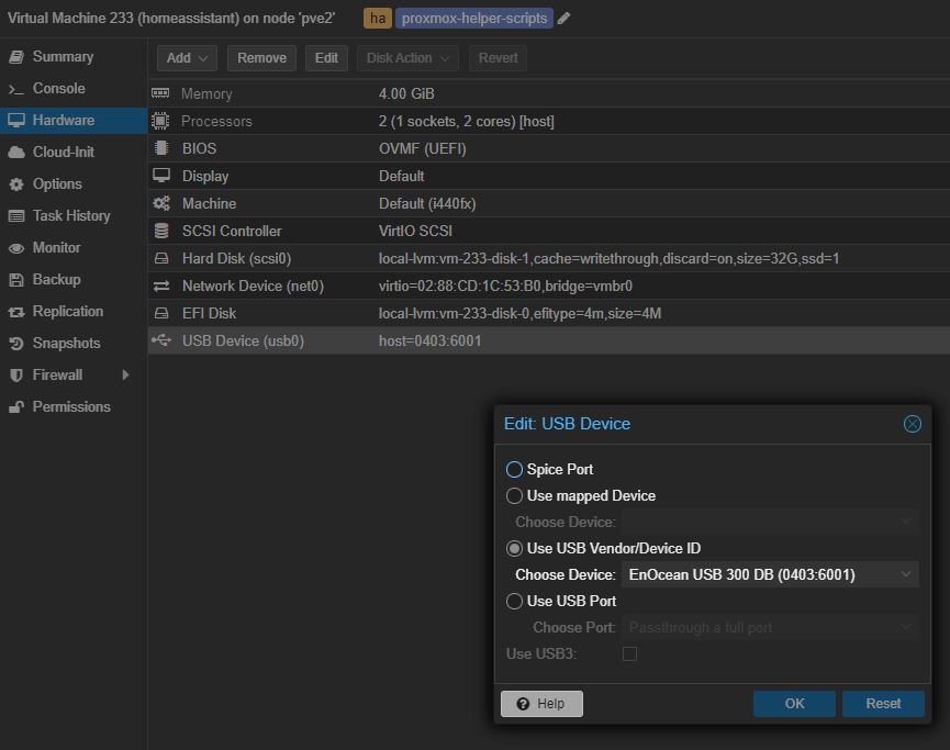

Gehe mal davon aus Du hast HA OS als VM in Proxmox laufen.
Hast Du den USB Stick bereits für die VM als Hardware Ressource freigegeben?
PVE VM USB Freigabe.JPG (58.01 KiB) 4461 mal betrachtet

Erst beim zweitem mal lesen ist mir dieser unwesentlicher Hinweis aufgefallen.
In dem Fall würde ich EnOceanMQTT auf den Pi installieren. Siehe auch EnOcean MQTT - Die ersten Gehversuche
Die Kommunikation mit HA erfolgt ja dann per MQTT.
