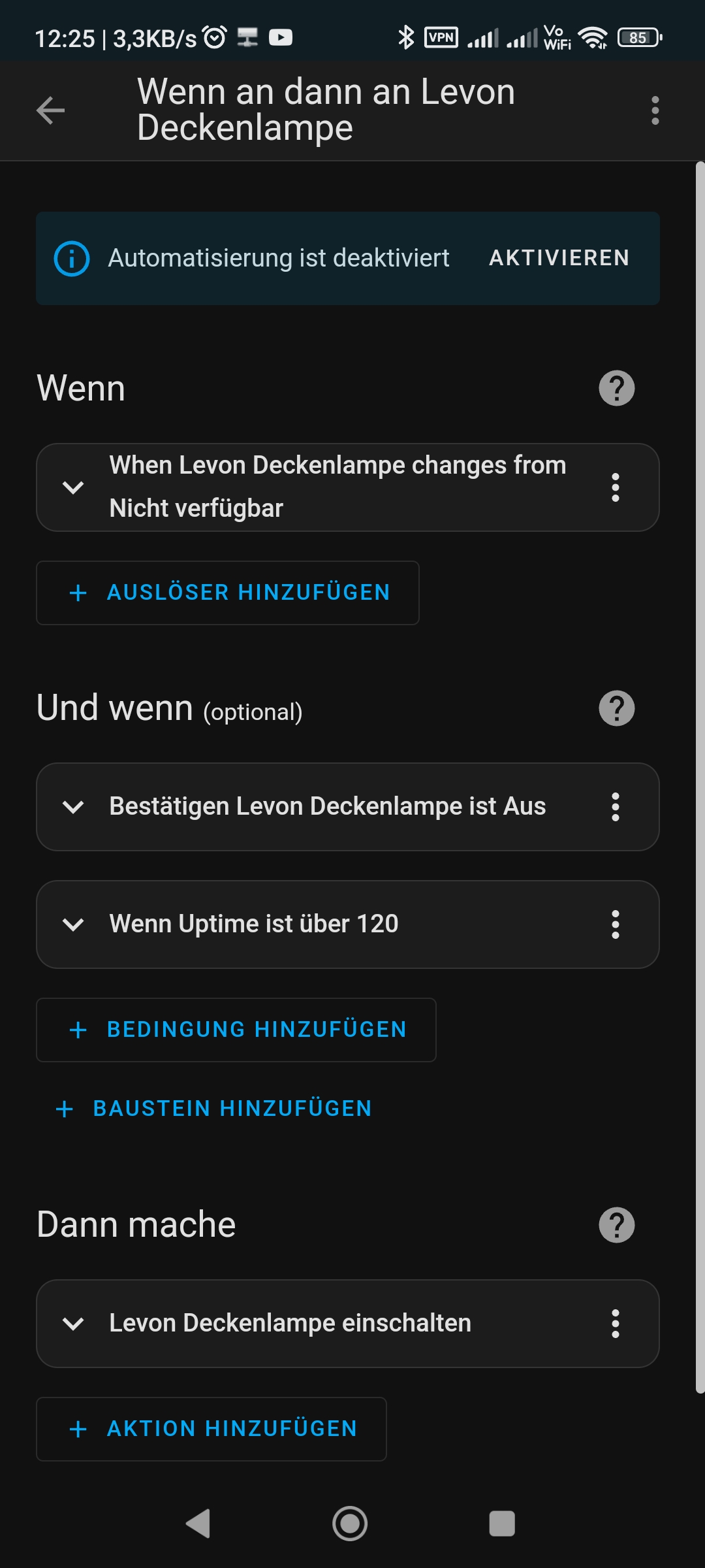

Einige meiner smarten Birnen/Lampen (die meisten sogar) befinden sich hinter einem Stromschalter. Macht man das Licht per Software aus, so schaltet der Schalter den Strom aus, aber das Licht ist ja bereits aus. Schaltet man das Licht wieder an, so hängt es vom Verhalten der Birne ab: Ist sie komplett weiß an? Merkt sie sich den letzten Zustand und stellt den wieder her? Manche stellen auch den letzten eingeschalteten Zustand wieder her.
Ich möchte, dass man das Licht mit dem Schalter einschalten kann. Daher habe ich bei den Zigbee-Lampen, die sich den Zustand "ausgeschaltet" merken, eine Automatisierung "Wenn an dann an" erstellt, die aktiv wird, wenn der Zustand von Unavailable auf irgendetwas andere wechselt. Bedingung ist, dass die Lampe aus ist - wenn ja wird sie eingeschaltet.
Das ganze funktioniert prima und genau wie ich es will. Ausnahme: Neustart des Home Assistant. Diie ZHA wird neu geladen, der Zustand wechselt von Unavailable - und schon wird das Licht eingeschaltet.
Wie kann ich abfragen, ob die Integration neu geladen wurde? Ich würde einen Helfer erstellen, der beim Neustart zurückgesetzt wird. Sobald das Gerät mal Available war, wird er gesetzt, und ab da gilt die "Wenn an - dann an"-Logik.
Wie setze ich einen Helfer bei Neustart zurück, gibt es einen passenden Trigger?
Oder gibt es für mein Problem eine elegantere Lösung? Kann man bei Zigbee-Geräten das Startverhalten einstellen? Wenn ja, wo geht das?

Lass mal bitte Deine Automatisierung sehen, ggf. lässt sich da was im Ablauf was optimieren.

Zum Thema Helfer, wäre der Uptime Sensor wohl das richtige.
Nach dem Motto: Ausführen nur, wenn uptime größer X.

Bezüglich Deiner Automatisierung. Screenshots aus der GUI sind zwar schön anzusehen, leider für eine Analyse/ Fehlersuche völlig ungeeignet.
Der YAML code, wäre hier von Interesse.

Hier das yaml:
alias: Wenn an dann an Levon Deckenlampe
  - entity_id:
      - light.licht_levon_licht
    platform: state
    from: unavailable
    entity_id: light.licht_levon_licht
    state: "off"
  - condition: numeric_state
    entity_id: sensor.uptime
    above: 120
  - type: turn_on
    device_id: 20735576a58a889aad4be618e52e4fb9
    entity_id: 3673b5f3dbc567b67e8172a130def56d
    domain: light

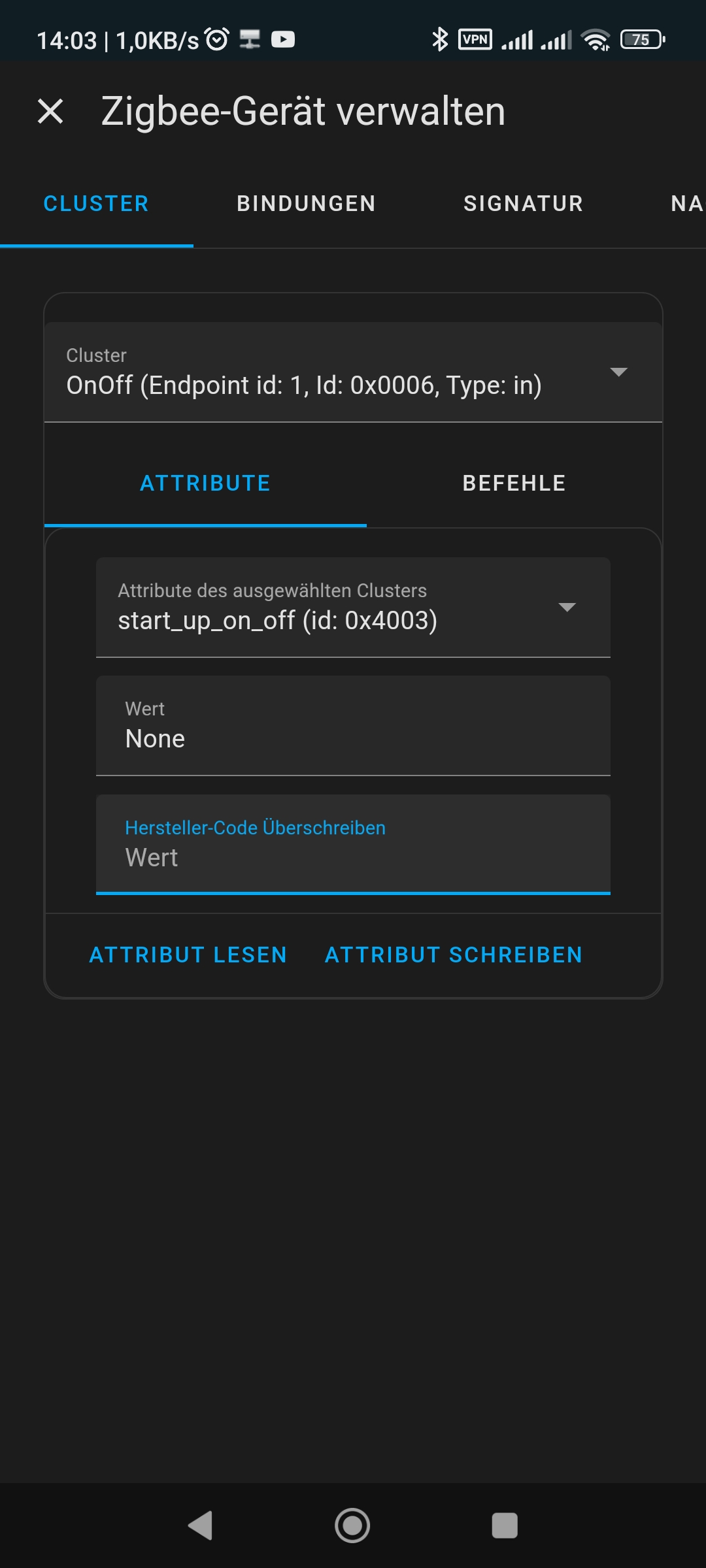

Also ich kann das Startup Verhalten wohl setzen für die Birne, müsste nur wissen was da für ein Wert rein muss. Siehe Screenshot.
Würde mal schwer vermuten on, wenn die Birnen nach Stromausfall eingeschaltet werden soll.

In dieser Diskussion wurden für StartUpOnOff als Werte 0 aus, 1 an und 2 gemerkter Zustand angegeben. Angeblich funktioniert das Schreiben des Werts, egal ob ich On, on oder 1 angebe. Allerdings steht da nach "Attribut lesen" wieder "None".
