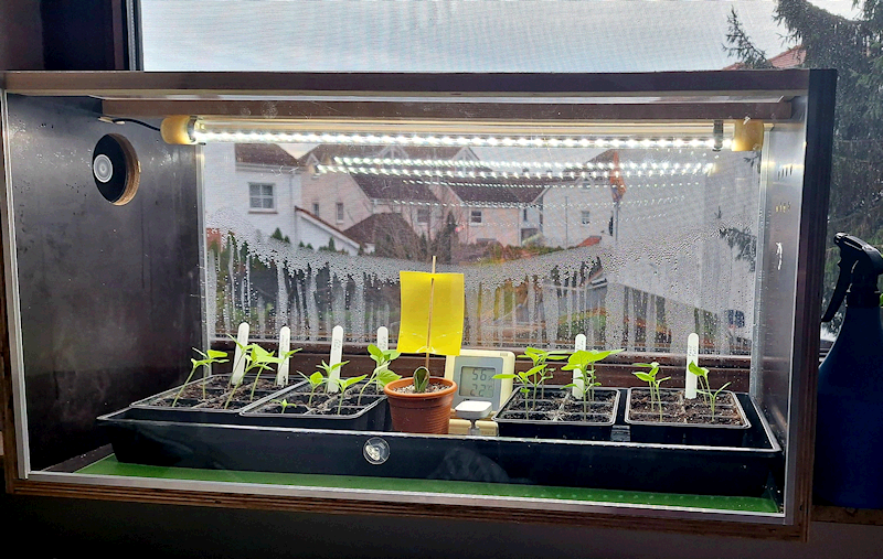

ich möchte euch hier mein letztes, kleines Projekt vorstellen - ein Zimmergewächshaus.
Die Gewächshaus selbst ist ein Eigenbau, mit einer Heizmattte, einem Lüfter, einer LED-Pflanzenlampe und einem Aqara Temperatur- und Feuchtigkeitssensor ausgestattet.

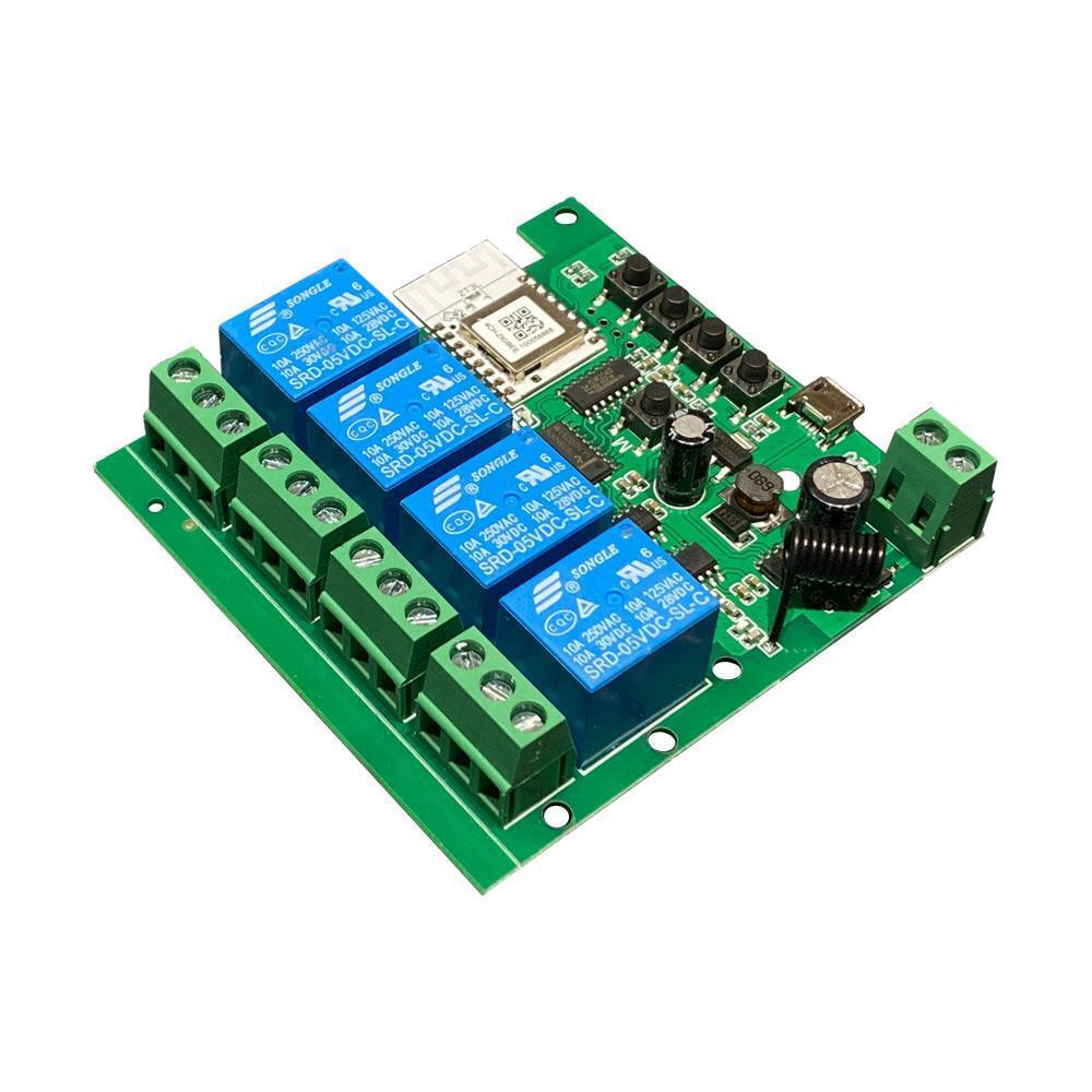

Gesteuert wird das Gewächshaus per Zigbee über diese Relais:

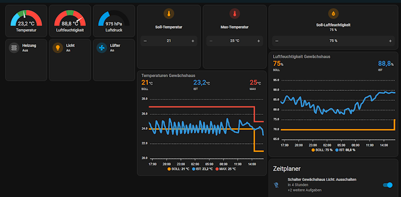

Und so sieht mein Dashboard in Home Assistant für die Steuerung aus:
DIe Max-Temperatur wird überwacht, falls sich das Gewächshaus durch die Sonneneinstrahlung zu stark aufheizt - dann schaltet der Lüfter ein.
Das 4. Relais ist noch ungenutzt, da denke ich gerade über eine automatische Bewässerung nach. DIe sollte allerdings so sicher funktionieren, daß ich mir die Wohnung nicht unter Wasser setze. Wenn da schon mal jemand was gebaut hat, würde ich mich freuen wenn er das hier teilen könnt.
