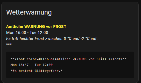

ich bekomme in meinem Dashboard die aktuellsten Warnungen des DWD Angezeigt. Dafür nutze ich folgenden Code:

Folgendes wird angezeigt:
Die erste Hälfte funktioniert (Überschrift wird in entsprechender Farbe dargestellt)
Bei der 2. Meldung wird statt der richtig formatierten Überschrift der YAML Code angezeigt. Kann ich mir einfach nicht erklären....
Kann mir jemand helfen, den Fehler zu finden ?

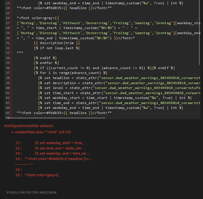

Edit: War doch zu schnell gebastelt. :lol: Die Anzeige funktioniert zwar richtig, aber im HA Log erscheinen Fehler bzgl. des Template
Error while processing template: Template<template=(content: >- {% set level_colors = ["#c5e566", "#ffeb3b", "#fb8c00", "#e53935", "#880e4f"]

Durch mein basteln habe ich mir - wie sagt man so schön - jetzt selber ins Knie geschossen. :lol: Obwohl ich die DVD Integration wieder gelöscht habe und HA, incl. dem HA Host neu gebootet habe, habe ich jetzt weiterhin zwei Fehlermeldungen im Log die damit im Zusammenhang stehen. :?
Fehlermeldung 1:

So das lies mir jetzt doch keine Ruhe und ich habe mir das jetzt noch einmal in Ruhe angeschaut. Hier jetzt das Ergebnis davon, bzw. die Variante die bei mir funktioniert und das ohne das wieder irgendwelche komischen Fehlermeldungen im HA Log auftauchen.. ;)
type: markdown
content: >2-
        {% set current_count = state_attr("sensor.dwd_weather_warnings_803459010_aktuelle_warnstufe", "warning_count") %}
        {% set advance_count = state_attr("sensor.dwd_weather_warnings_803459010_vorwarnstufe", "warning_count") %}
        {% if ((current_count == 0 or current_count == None) and (advance_count == 0 or advance_count == None)) %}
        **<font color=#44739e>Keine Warnungen</font>**
          {% for i in range(current_count) %}
            {% set headline = state_attr("sensor.dwd_weather_warnings_803459010_aktuelle_warnstufe", "warning_" ~ loop.index ~ "_headline") %}
            {% set description = state_attr("sensor.dwd_weather_warnings_803459010_aktuelle_warnstufe", "warning_" ~ loop.index ~ "_description") %}
            {% set level = state_attr("sensor.dwd_weather_warnings_803459010_aktuelle_warnstufe", "warning_" ~ loop.index ~ "_level") %}
            {% set time_start = state_attr("sensor.dwd_weather_warnings_803459010_aktuelle_warnstufe", "warning_" ~ loop.index ~ "_start") | as_timestamp %}
            {% set weekday_start = time_start | timestamp_custom("%w", True) | int %}
            {% set time_end = state_attr("sensor.dwd_weather_warnings_803459010_aktuelle_warnstufe", "warning_" ~ loop.index ~ "_end") | as_timestamp %}
            {% set weekday_end = time_end | timestamp_custom("%w", True) | int %}
  **<font color=#fdd835>{{ headline }}</font>**
  *<font color=gray>{{
  ['Montag','Dienstag','Mittwoch','Donnerstag','Freitag','Samstag','Sonntag'][weekday_start-1]

Vielen dank für die Vorlage, leider bekomme ich eine Fehlermeldung und kenne keine Lösung. :roll:
Screenshot 2024-02-18 072311.png (59.26 KiB) 8575 mal betrachtet
Re: Wetterwarnung - DWD
Auf Anhieb fällt mir da jetzt nichts auf.... oft ist es nur ein Leerzeichen mehr oder weniger..
Hier mal den Code den ich aktuell nutze:
