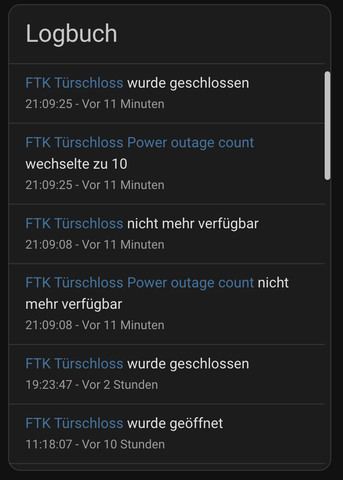

Ich sehe aber gerade, dass sich offenbar was geändert hat - langsam bin ich ratlos ;)
  • heute Morgen aufgeschlossen
  • 19:30 abgeschlossen
  • das ganze "nicht mehr verfügbar" bis oben "geschlossen" (quasi nochmal neu) ist dem Neustart des Addon geschuldet wegen Config Änderung
Die zig Einträge im MQTT Log machen mir trotzdem Kopfzerbrechen
