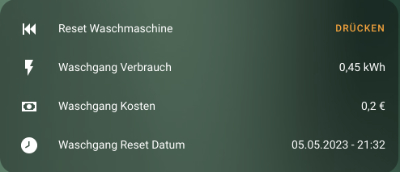

Ein kleines HowTo für eine Energie Karte die den Verbrauch und die Kosten in Euro eines Gerätes ermittelt.
Mit der Möglichkeit die Werte über ein Button auf 0 zurückzusetzen.
z.B. um den Verbrauch und die Kosten eines Waschgangs zu ermitteln.
Der Verbrauch und die Kosten werden kontinuierlich ermittelt, wenn ein Verbrauch erfolgt.
Nach der Formel
aktuelle Wert kWh - kWh zum Zeitpunkt Reset
Waschgang Karte.jpg (37.48 KiB) 14919 mal betrachtet

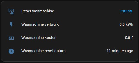

Ich habe versucht, dies zu kopieren, aber ich bin auf ein Problem gestoßen.
Es wurden zwei Helfer erstellt:
input_button.reset_wasmachine
input_number.stroomprijs
Energy Sensor:
sensor.smart_plug_wasmachine_power
Auf der Karte beim "Waschmaschinen reset datum" bekomme ich nur Sekunden (und Minuten), die rückwärts zählen.
Egal was ich versuche, ich bekomme kein Date.
Nachdem ich den ganzen Tag rumgespielt habe, habe Ich es in die Ecke geworfen. :evil:
Vielleicht könnt ihr mir damit helfen den Fehler zu finden.
Vielen Dank im Voraus.

Re: Template Sensoren - Was Kosten mich ein Waschgang
henk hat geschrieben: ↑So 7. Mai 2023, 17:30
Das liegt daran, dass ich im eile des Gefechts den falschen Code eingefügt habe. :o
Hatte 2 Versionen erstellt. Eine, die die relative Zeit angibt. Seit xx h und xx Minuten:
    - name: Waschgang reset
      state: |
        {{ states('sensor.waschmaschine_energy') }}
      unique_id: 93d931b0-eb71-11ed-8a25-03a25d56f841
    - name: Waschgang Reset Datum
      state: |
        {{ now() }}
      device_class: timestamp
      unique_id: ac612050-eb79-11ed-8a25-03a25d56f841
Die Version die das Absolute Datum und Uhrzeit ausgibt lautet:
      state: |
      state: |
        {{ as_timestamp(now()) | timestamp_custom(" %d.%m.%Y - %H:%M") }}
Das werde ich gleich im ersten Beitrag korrigieren.

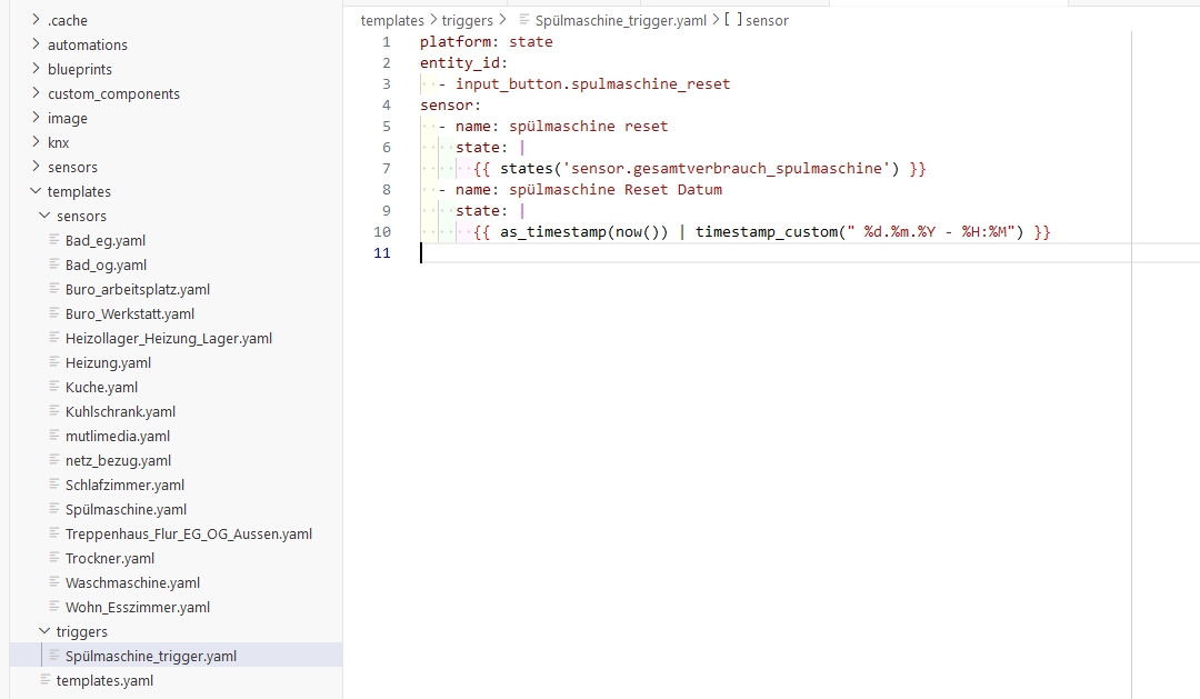

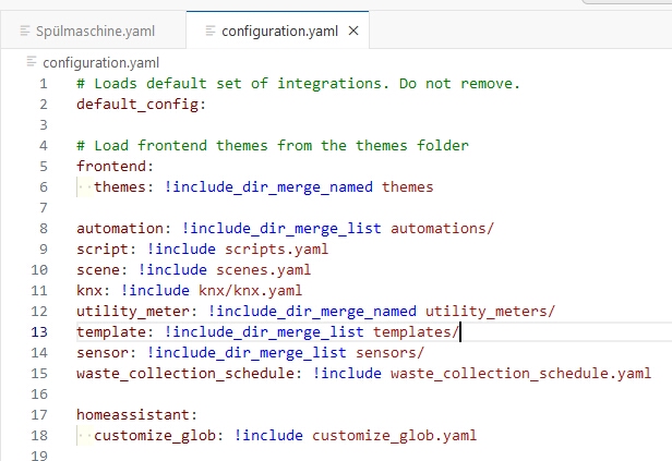

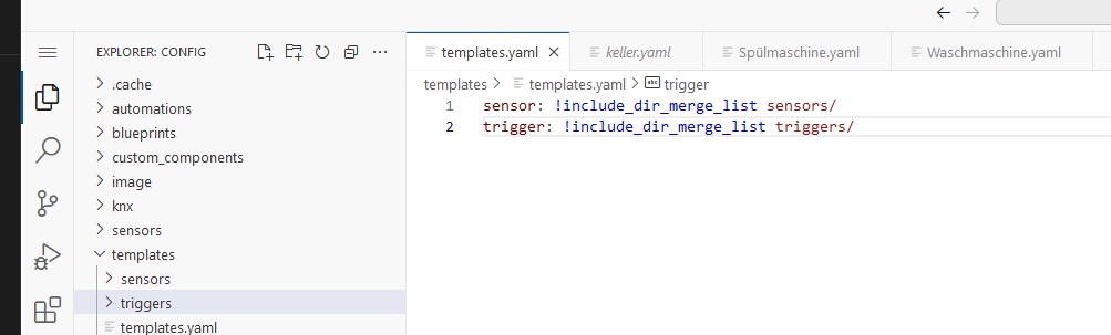

Guten Morgen, ich habe aufgeteilte. yaml Dateien, da bring ich es nicht zum laufen, sobald ich die trigger.yaml einbinde, funktioniert der Rest nicht mehr.
In meiner template.yaml steht folgendes
Sensor: !include_dir_merge_list sensors/
Trigger: !include_dir_merge_list triggers/
Dann habe och jeweils die Ordner angelegt und darin jeweils eine Datei
Wie müsste denn die trigger file aussehen, damit es funktioniert?
Vielen dank
Hallo @Thomas86 und Herzlich Willkommen bei den SmartHome for Dummies! :D :D
Du versuchst das ganze als Sensor zu realisieren. Dabei handelt es sich um Template Sensoren, also die Template Integration.
Die von mir vorgestellten yaml Code für die Template Sensoren stammt jeweils aus der template.yaml und nicht aus der sensor.yaml

ja das weiß ich, das das Template.yaml ist, war es ja die ganze Zeit, lediglich alles in einer datei, wollte das eben jetzt aufteilen :) siehe Bild
@Thomas86 zeig doch mal den Inhalt der yaml

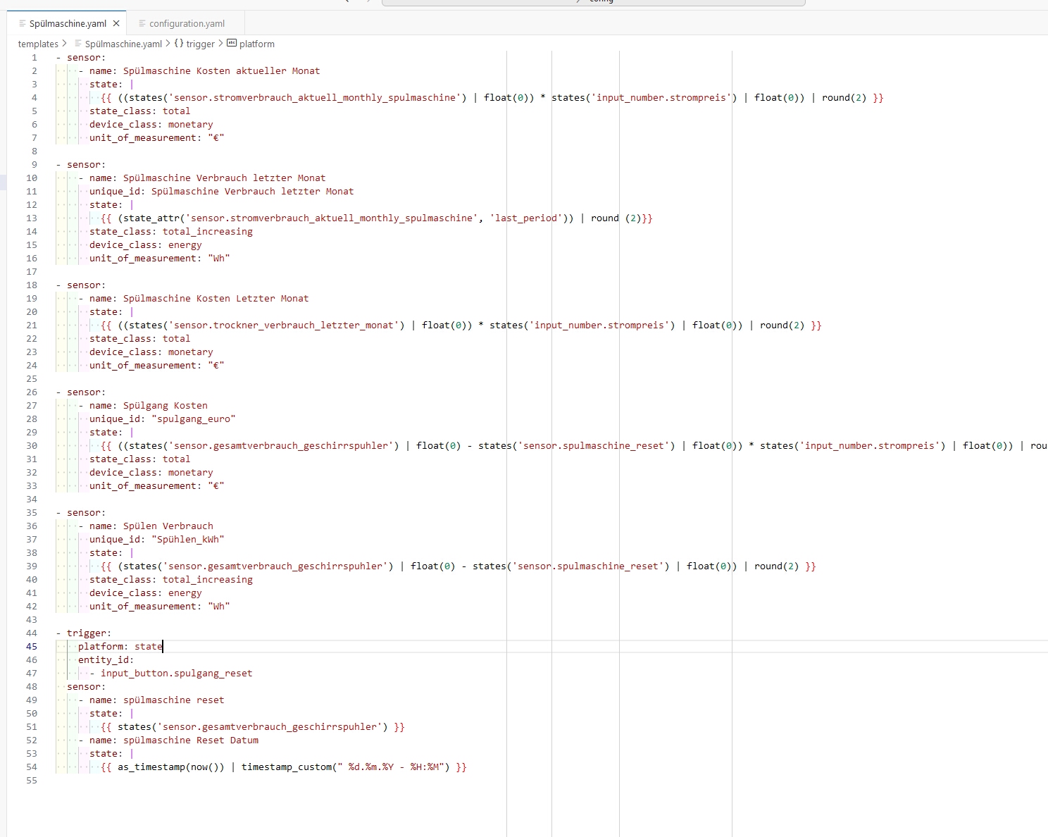

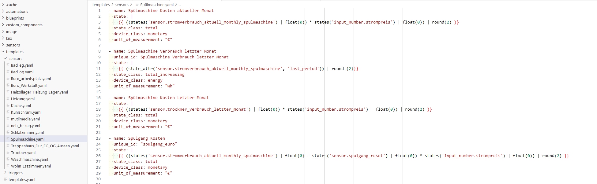

im Anhang ist einmal der templatesensor der Spülmaschine und der dazugehörige trigger
Spühlmaschine trigger.jpg (180.05 KiB) 13141 mal betrachtet
Spühlmaschine Sensor.jpg (382.88 KiB) 13141 mal betrachtet
Der trigger based sensor beginnt mit trigger, wie in meinem Bsp. Oben
- trigger:
    platform: state
      - input_button.reset_waschmaschine

Ja das weiß ich, die Sensoren fangen ja auch mit "sensor:" an,
Mit denen klappt es ja, aber mit dem trigger leider nicht

hab nun eine lösung gefunden, scheinbar geht das so wie ich vor hatte mit den Templates nicht, anbei ein Screenshot meiner Config...yaml und einer datei aus dem Ordner Templates.
Vielleicht hilft das den einen oder anderen :)
