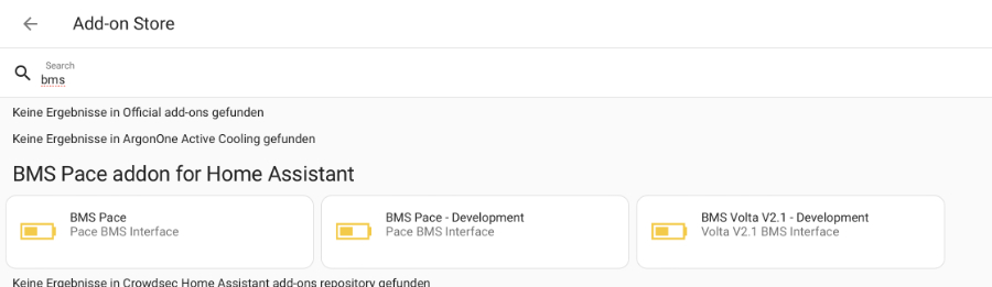

Unter Addon's neue Repo hinzufügen, die wäre in dem Fall diese https://github.com/Tertiush/bmspace
Siehe auch doku
Danach steht das Addon zur Auswahl und Du kannst es installieren. :D

super die Installation hat mal geklappt, jetzt ist der nächste Schritt die Einstellung und Visualisierung...
