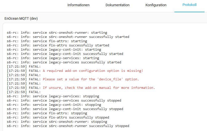

EnOcean MQTT (dev) leider nicht,

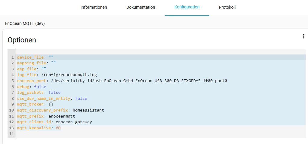

Was muss ich bei device_file: eintragen?
Wo und Wie muss ich ggfs eine Datei anlegen?
Protokoll:
Diese Hinweise verstehe ich leider nicht.

Auf den ersten Blick fehlt der device_file Pfad
Ich würde im /config Ordner den Ordner enoceanmqtt erstellen und dort die Files ablegen.
Hier mal meinen Konfiguration:
device_file: /config/enocean/enoceanmqtt.devices
mapping_file: ""
eep_file: ""
log_file: /config/enocean/enoceanmqtt.log
enocean_port: /dev/serial/by-id/usb-EnOcean_GmbH_EnOcean_USB_300_DB_FT3G3UD2-if00-port0
debug: false
log_packets: false
use_dev_name_in_entity: false
mqtt_broker:
  host: 192.168.178.203
  port: "1883"
  user: enoceanmqtt
  pwd: StrengGeheim
mqtt_discovery_prefix: homeassistant
mqtt_prefix: enoceanmqtt
mqtt_client_id: enocean_gateway
mqtt_keepalive: 60
Des weitern musst Du die die Standard EnOcean Konfiguration deaktivieren/löschen.
Es kann nur einer auf den Stick zugreifen.
