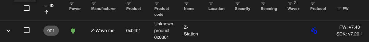

Also mal meine ersten Eindrücke.
Die Z-Station einstecken und das wars.
Als Ergebnis hat man zwei USB Geräte, welche unter Hardware auftauchen.
  • /dev/ttyUSB0 (/dev/serial/by-id/usb-Silicon_Labs_CP2105_Dual_USB_to_UART_Bridge_Controller_012B7AE7-if00-port0)
  • /dev/ttyUSB1 (/dev/serial/by-id/usb-Silicon_Labs_CP2105_Dual_USB_to_UART_Bridge_Controller_012B7AE7-if01-port0)
Der erste Port ist Z-Wave und der zweite ZigBee/ Thread/ Bluetooth
Z-Wave läuft problemlos, getestet mit Z-Wave JS UI und mit dem Z-Way Server.
Unter Zwave JS wird der Controller noch als unbekanntes Gerät geführt, beeinträchtigt aber die Funktion nicht.

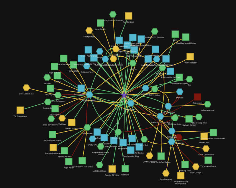

Einen Migration vom Aeotec Z-Stick 7 zu Z-Station war problemlos möglich.
  • NVM Backup erstellen
  • Z-Wave JS UI Server gestoppt und den Z-Stcick gegen die Z-Station getauscht.
  • Z-Wave JS UI Server gestartet und den Pfad zum Z-Wave Adapter angepasst und im Anschluss einen NVM Restore durchgeführt
  • Das war es :D
Leider hat Home Assistant bei sehr vielen Geräten die Entitäten umbenannt. So das ich den Aufwand hatte bei ca. 40 Geräten die Entität-ID auf die ursprünglichen anzupassen.
Da war Spook eine sehr große Hilfe! :D Da mir jede unbekannte Entität angezeigt wurde, welche in Automatisierungen/ Skripten oder im Dashboard Verwendung findet. So das ich gezielt die Entitäten ändern konnte. Hat keine stunde gedauert.
Z-Wave Mesh Z-Station.jpg (74.5 KiB) 29004 mal betrachtet
Von Anfang an haben gleich alle Geräte funktioniert egal ob Strombetrieben oder Batterie.
Verzögerungen kann ich keine Feststellen. Funktioniert erstmal alles wie gewohnt schnell und ohne Verzögerungen. :D
Sind natürlich erstmal die ersten Eindrücke. Mal schauen was der Langzeittest liefert.
Vor Allem bin ich gespannt ob die Z-Station auch die Probleme mit Dead Nodes hat, die sporadisch täglich aufgetreten sind.
Was aber mit der Firmware 7.21.2 und dem Aeotec Z-Stick stark abgenommen hat. Hatte mit der 7.21.2 Firmware nur 2 Dead Nodes in einer Wochen.

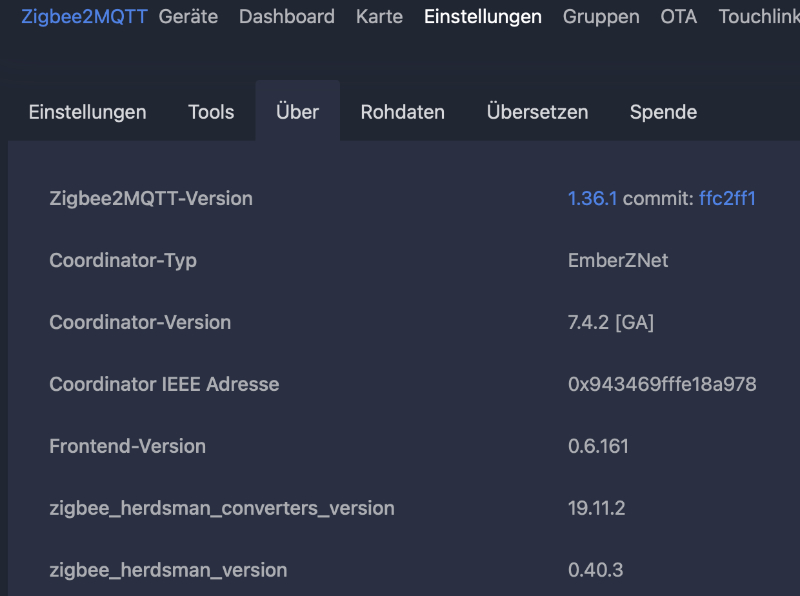

Heute kam das Upade raus für die ZigBee Firmware. Tools for Zigbee, Open Thread and Bluetooth Low Energy
Über Windows habe ich nicht geschaut die Firmware zu aktualisieren?!
Über den Raspberry Pi4 und Raspberry OS darben hat die Aktualisierung gut geklappt.
Nun läuft die Z-Station ebenfalls mit ZigBee2MQTT sowohl mit dem Adapter Typ EZSP wie auch mit Ember.
ZigBee2MQTT Z-Station Ember.jpg (123.73 KiB) 28830 mal betrachtet
Habe mal die Reichweite getestet mit nur einem Batterie Gerät, dem Smart Button von Lidl.
Mehrere Räume sind kein Problem. Auch durch die Stahlbeton Decke und 1-2 Räume weiter, wird den Tastendruck zuverlässig erkannt, auch wenn die LQI Werte teilweise unter 20 sinken. Somit kann man der Z-Station auch bei ZigBee einen sehr guten Empfang/ Reichweite bescheinigen.
Habe das ganze mit dem ZigBee Kanal 25 getestet.

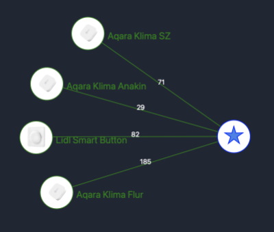

Habe jetzt mal weiter mit ZigBee experimentiert.
Und weitere Sensoren angelernt, Aqara Temperatur und Luftfeuchtigkeit Sensoren.
Es sind keine weitere Repeater im Netz, also ausschließlich Batterie Geräte bzw. Endgeräte.
Habe die 3 Sensoren quer im Haus Verteil. Der eine 2 m Luftlinie.
Die anderen 2 1 Stockwerk drüber in unterschiedlichen räumen.
Der LQI Wert ist zwar bei den weiter entfernten Sensoren sehr gering, wundert aber auch nicht, sind ja direkt mit dem Koordinator verbunden.
ZigBee Mesh Z-Station.jpg (52.55 KiB) 28500 mal betrachtet
Aber sie funktionieren absolut zuverlässig und verlieren auch nicht die Verbindung!
Also die Reichweite kann sich sehen lassen! :D

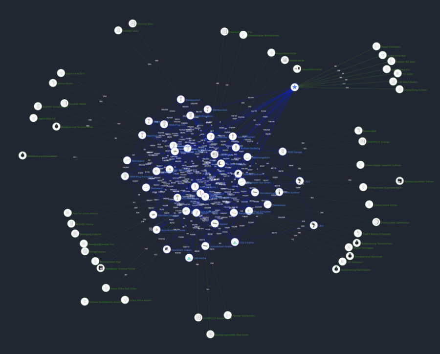

Die kleine ZigBee Testumgebung mit ausschließlich Batterie Geräten lief die letzen Tage absolut zuverlässig.
Gestern hat mich dann die Musse gepackt und ich habe mein ZigBee vom Aeotec-Zi Stick zur Z-Station migriert.
Eigentlich wollte ich es langsam angehen und jeden Tag ein paar Geräte umziehen. Aber irgendwie war ich im Schwung. :lol:
Mittlerweile habe ich ja schon Routine was das Thema angeht. :D
Nun jetzt mit 92 ZigBee Geräten, läuft die Z-Station stabil und zuverlässig.
Als Adapter wird ember verwendet. Der Adapter Typ Ember, lässt sich aufgrund der ZigBee Firmware des Zi-Sticks ja leider nicht verwenden.
Z-Station ZigBee Mesh.jpg (325.91 KiB) 26394 mal betrachtet
Bis jetzt kann ich der Z-Station sowohl bei Z-Wave (Z-Wave JS) wie auch bei ZigBee (ZigBee2MQTT) die Bestnote geben.
Ich bilde mir ein, das alles noch ein Ticken schneller läuft, das kann aber auch nur täuschen.
Hatte ja auch zuvor nahezu verzögerungsfreie Ausführung von Schaltbefehlen.
Die Z-Wave Migration gestaltet sich sich ja relativ einfach, dank Backup & Restore. :)
Bei ZigBee dagegen, kommt man um das Neuanlernen der Geräte nicht herum. :cry:

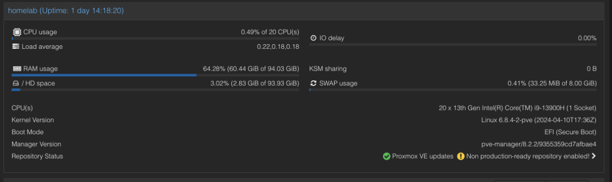

Letze Woche hat auch mein neuer Proxmox Host den produktiv Betrieb aufgenommen.
Minisforum MS-01 Intel i9-13900H mit 96GB RAM. :mrgreen: :mrgreen:
Power ohne ende und viel Raum zum spielen. Bei noch akzeptablem Energieverbrauch von ca. 30W

@Osorkon
Wie hast Du 96gb RAM eingebaut?
Re: Z-Station Z-Wave.me - Das Multiprotokoll Talent
2 RAM Riegel mit je 48GB. :D
