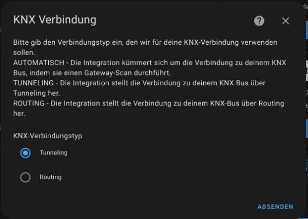

Mittlerweile sollten die KNX Geräte auch direkt über die GUI hinzugefügt werden können.
Also Einstellungen -> Geräte & Dienste -> + INTEGRATION HINZUFÜGEN -> KNX
KNX Konfigurieren.jpg (66.49 KiB) 6108 mal betrachtet

#Osorkon
Das KNX IP Gateway ist bereits eingefügt und es läuft - im Tunneling. Die Verbindung zum KNX Bus funktioniert auch.
Im Gruppenmonitor kann ich die Telegramme auf meinem Bus sehen, nur kann ich keine Geräte vom KNX Bus in HA Konfigurieren
weil die eben nirgends zu finden sind. Das ist das Problem.
Das von dir gepostet Fenster sieht in der von mir benutzen HA Core Version nur etwas anders aus.
