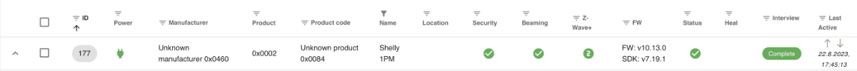

Es ist mein erstes Z-Wave Gerät der Z-Wave 800-Serie. Das inkludieren erfolgte ganz bequem über der QR-Code.
Unter ZWaveJS ist der Shelly noch nicht in der DB hinterlegt, somit sind Hersteller, Produkt und Produkt Code noch unbekannt.
Shelly Wave 1PM.png (32.06 KiB) 4163 mal betrachtet
Das schränkt aber die Funktion und den Funktionsumfang nicht ein.

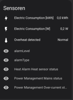

Als Bedienelement steht ein Switch zur Verfügung, sowie für die Stromverbrauchsmessung ein Watt und ein kWh Sensor zur verfügung.
Sowie noch weitere Sensoren, welche standardmässig deaktiviert sind.
Shelly Wave 1PM - Sensoren.png (30.29 KiB) 4163 mal betrachtet

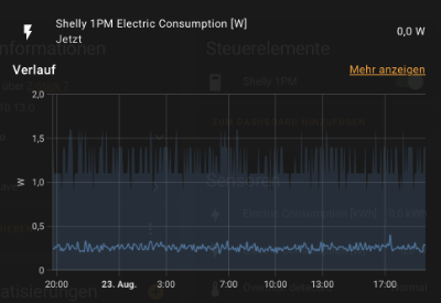

Auch ein interessantes Grundrauschen. :D
Bestätigt mehr oder weniger den Stand-By verbrauch von 0,3 Watt den Shelly angibt.
Shelly Wave 1PM - Stnad-by.png (42.47 KiB) 4137 mal betrachtet

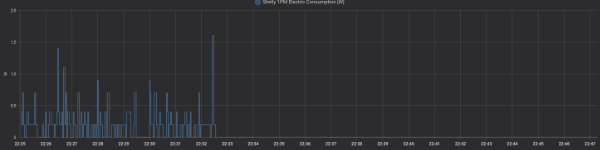

Verhalten wenn der Shelly eingeschaltet ist, aber kein Verbraucher in der Steckdose eingesteckt ist, also ohne Last.
Auch wenn die Ausschläge bis 1,6W gehen, bewegt sich der Durchschnitt bei etwa 0,3 Watt.
Allerdings muss ich feststellen, dass im ausgeschalteten Zustand der Wert bei dauerhaft bei 0 Watt Liegt.
Zumindest hat es den Anschein. Muss ich mal den Shelly über Nacht ausgeschaltet lassen und mir dann den Verlauf anschauen.
Shelly Wave 1PM Stand-by 2.png (14.46 KiB) 4137 mal betrachtet
Das würde allerdings bedeuten, das der Eigenverbrauch nicht erfasst wird. -> Shelly ist aus.
Und im eingeschalteten Zustand nochmals 0,3 Watt dazukommen?!
Wobei, ob die 0,3 Watt zutreffen sei mal dahin gestellt. Wir haben ja gesehen, dass bei kleinen Leistung die Abweichung zu Realität doch sehr groß ist.
