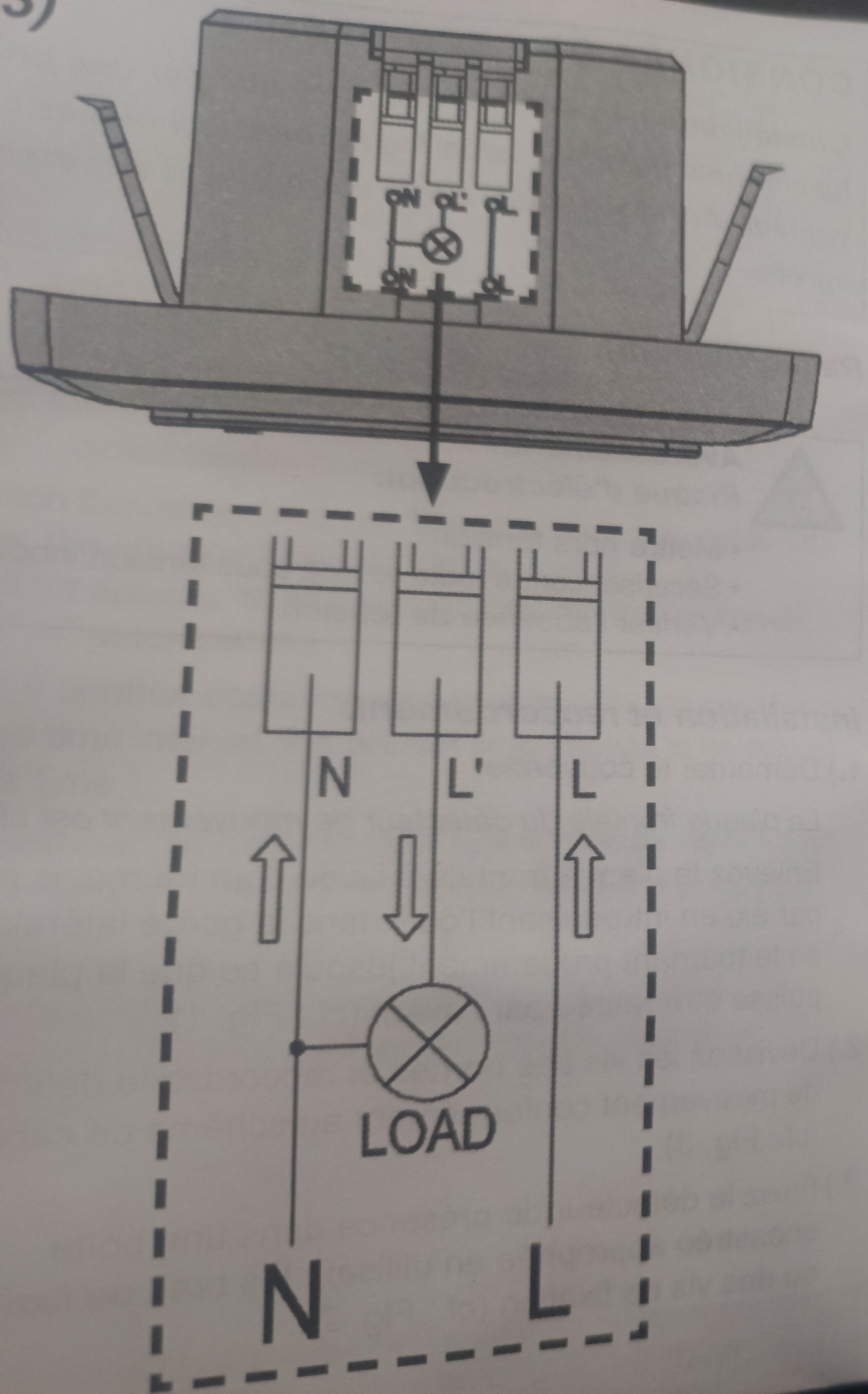

vorerst ein LOB an das Forum. Ich habe schon viel durch lesen Erfahrungen gesammelt. Nun habe ich nichts zu meinem zukünftigen Problem gefunden. Wir bauen gerade unser Haus und dort möchte ich viele Dinge durch Shelly`s smart gestalten und Probiere derzeit in der Wohnung ein wenig rum. Ich habe im Flur (Kreuzschaltung) 2 Decken-Lampen mit einem Shelly Dimmer 2 verbunden und es funktioniert auch. Jetzt möchte ich statt einen Kreuzschalter einen Mikrowellen Sensor (Präsenzmelder) installieren um ein wenig zu testen welchen Melder und wie viele Melder ich im Haus einplanen muss. Ich teste verschiedene UP Melder zwecks Einstellbarkeit, Reaktionszeit und Reichweite. Ich hatte den ersten Test mit einem Aqara FP2 jedoch ist er nicht für UP gedacht. Mit dem FP2 war es easy ihn in HomeAssistent einzupflegen und darüber den Shelly Dimmer 2 zu steuern. Jetzt habe ich mir Gedacht ich schalte einen Shelly mini (oder Shelly 1 Plus?) hinter den Präsenzmelder-Ausgang ( habe 2 verschiedene zum Testen Bestellt. 1x HUBER Motion 8 HF und 1x LEDKIA LIGHTING 400W) und wenn der Shelly eine Spannung misst dann Schalte ich über den Shelly mini (oder Shelly 1 Plus?) den Shelly Dimmer 2. Wird das Funktionieren? Welcher Shelly wäre hier die beste Lösung? Vielleicht einen Shelly PM? Shelly 1PM oder Shelly 1 Plus?
Ich dachte an...Sensor Merkt Bewegung schickt eine Spannung an Ausgang ------> Shelly merkt Spannung und schleift das Signal zum nächsten Schalter weiter und ich kann dann mit dem Signal den Dimmer 2 sagen das er Licht einschalten soll. Und dadurch das der Shelly Quasi in Reihe geschalten ist kann ich die Kreutzschalter und Wechselschalter wie gewohnt weiter nutzen wenn nötig?
Ich bin sehr dankbar für Eure Hilfestellung und /oder Tipps.
Ich hab hier.mal ein Schaltbild von dem HUBER Sensor. Kann ich mir über ein der Korrespondierenden Leitung N aus dem Wechselschalter holen? Was und dann die beiden anderen (L und Korosp. / Die zum nächsten Schalter gehen auf L' ? Das wäre dann meine Idee ohne Shelly. Wie würdet ihr es mit einem Shelly machen? Ich habe einen Shelly 1 mini, einen Shelly 1 Plus zu Hause. Der 1 Plus schaltet sich ohne N richtig? Dann würde ich die Phase abgreifen und auf dem Shelly und den Melder legen, dann wie oben erwähnt N vom Wechselschalter durchschleifen und auf dem Melder legen und den Melder L' auf den Eingang vom Shelly und vom Ausgang Shelly die Leitungen zum nächsten Schalter?
Oder kann mir jemand d einen Plan skizzieren? Am Kreuzschalter sind bekanntlich 4 Adern.
Oder jemand kennt ein gutes Produkt was UP oder 230V in Smarthome funktioniert. Den Aqaqara FP2 fand ich oft Recht träge oder es.liegt an meinen RasPI 3B und leider ist der Aqara nicht 230V und ich möchte im Haus Neubau keine USB Ladekabel auf Putz liegen haben.
Hier das Schaltbild

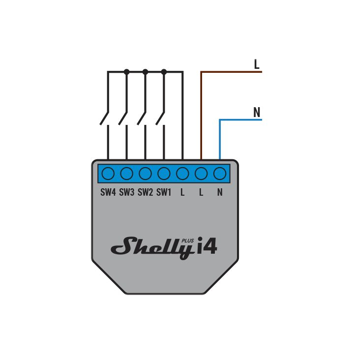

Re: Shelly hinter Präsenzmelder bei Kreuzschaltung
Zur Ur-Frage:
Anstatt der Lampe schließt du einen Shelly i4 Plus an. Der i4 braucht selbstverständlich auch Strom. Habe ich mal genauso gemacht um einen unsmarten Melder smart zu machen. Beachte aber, dass manche Melder eine Mindestlast benötigen. Ich glaube das auch mal bei den Huber Motion Dingern gelesen zu haben.

Hi Dampf super Empfehlungen. Interessant finde ich den mit dem i4 und den Fensterkontakte. Noch könnte ich den Fensterbauer sagen er soll welche einbauen. Nur wie würde der Shelly das Signal von den Kontakten bekommen? Werden die Kontakte auf Masse und L gelegt und dann mit dem Shelly "auf normale Weise" verbunden? Oder wie schalten die Reedkontakte? Gehen diese Kontakte beim Fenstereinbau kaputt?
Und du meinst in deiner Aussage das ich neben jeden Fenster vom Elektriker eine UP Dose mit N, L und Masse legen soll?
Gruß Culto
Culto2 hat geschrieben: ↑So 2. Jun 2024, 09:33
Ich fange mal am Ende an…
Den Strom neben dem Fenster brauchst du du zur Versorgung des Shelly i4, der ihn für die Reed Kontakte braucht.
Reed Kontakte funktionieren genauso wie typische Funk-Fensterkontakte(Zigbee und Co.) - Beim Öffnen/Schließen wird durch den Magnet ein Relais geschalten (wie Schalter an/aus). Der i4 ist eine Schalter-/Tasterschnittstelle. Entsprechend werden werden die Reed Kontakte daran genauso verkabelt wie Schalter. Die Verkabelung läuft im Fensterrahmen entlang. Hier sollte auch vom Fensterrahmen zur UP Dose ein Leerrohr verlegt werden, dass, falls ja mal einer kaputt geht, das Kabel des Neuen mit dem Alten durchgezogen und er somit ausgetauscht werden kann
WICHTIG: Wenn du den i4 DC 24V nimmst benötigst du ein entsprechendes Netzteil und Verkabelung bis in den Verteilerkasten. Für den i4 230V brauchst du 230V Reed Kontakte.
Reed Kontakte werden/wurden milliardenfach verbaut, daher werden sie wohl idR beim Fenstereinbau nicht kaputt gehen, sonst würden sie wohl nicht verbaut werden.
Es gibt auch Fensterbeschläge, welche die Griff-, wie auch die tatsächliche Fensterstellung überwachen können(Griffstellung auf/zu/gekippt + Fenster offen). Z.B. https://www.tooler.de/catalog/product/v ... gKVdvD_BwE
Entsprechend benötigt man für jeden Zustand einen Eingang im i4. Je nachdem wie du es visualisieren willst, müsstest du es softwareseitig zusammenfassen. Ich persönlich finde es besonders im EG zur Einbruchsüberwachung interessant und grundsätzlich das man sieht ob ein Fenster durch den Zugluft zugezogen wurde oder es tatsächlich verschlossen ist ist.

Okay die Variante mit 230V klingt interessant da ich die Verkabelung zum Schaltschrank sparen kann denn genau das kostet beim Elektriker nicht wenig Geld. Die Kontakte sehen gut aus aber leider 48V.
Der Rotto Kontakt war auch nur beispielhaft, dass du weißt was ich meine. Obs solche für 230V auch gibt - keine Ahnung. Da musst du mal schauen oder den Fensterbauer fragen. Der sollte sich auskennen.
Wenn du die Kabel in Leerrohre legst, kostet ein Kabel mehr quasi nur die paar Meter Kabel. Man sollte such gut überlegen woran man jetzt spart, was einem später teuer Geld kosten kann ;)
