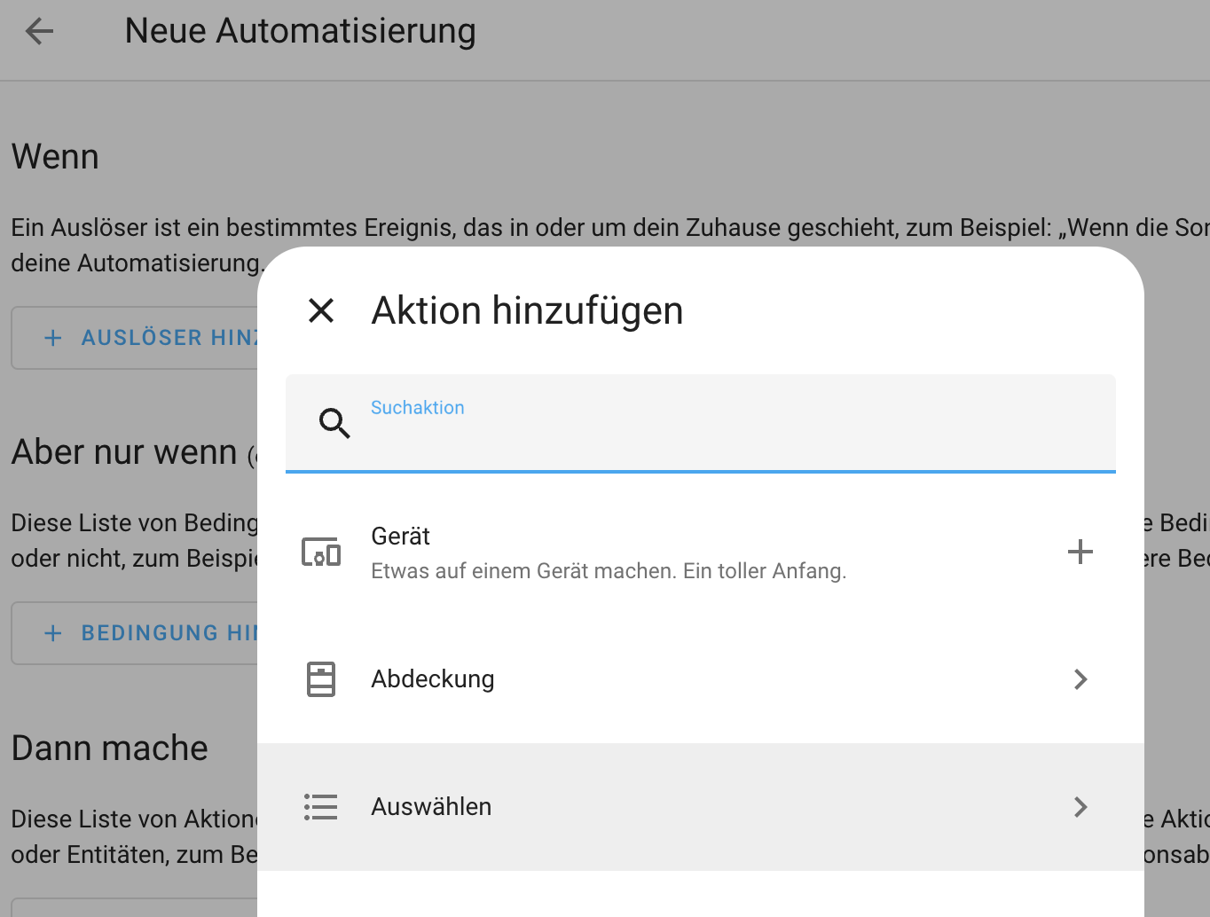

Du muss beim Action-Teil, also in der Ausführung, eine Mehrfachauswahl machen (choose). Das kannst du auch über die grafische Programmierung machen (empfehlenswert):
Dann kannst du auch zu jeder Auswahl eine Bedingung und eine Sequenz (die eigentliche Aktion) zufügen.
