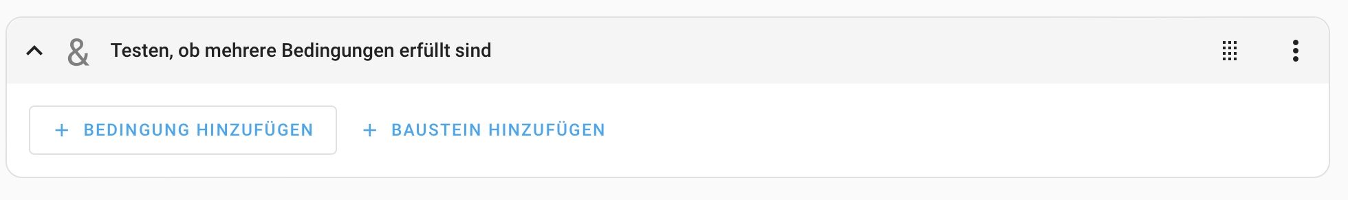

Re: Licht mit unterschiedlicher Farbtemperatur zu verschiedenen Zeiten schalten
Wenn du mehrere Bedingungen gleichzeitig erfüllt haben willst musst du diese auch in „Prüfen ob mehrere Bedingungen erfüllt sind“-Baustein einfügen und nicht darunter.
Nein. Du musst den „Prüfen ob mehrere Bedingungen erfüllt sind“(UND)-Baustein durch Anklicken öffnen und DARIN deine Bedingungen einfügen.
DU bist eventuell von anderen Systemen wie HomeKit o.ä. gewöhnt alles einfach aufzulisten. In HA ist das anders. Hier sind UND und/oder ODER-Besteine(und auch Andere) sozusagen Sprechblasen die gefüllt werden wollen.

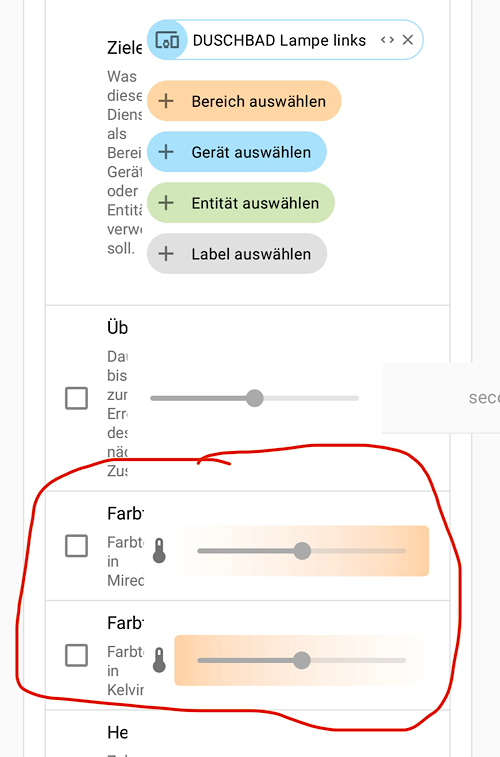

Allerdings ist mir am WE erst aufgefallen, dass das Licht jetzt immer mit der gleichen Farbtemperatur einschaltet.
Gibt es da auch eine Lösung, dass es in der Nacht mit einer anderen Farbtemperatur einschaltet??
Das kannst du einfach über das UI einstellen, dort wo du die Entität eingefügt hast
