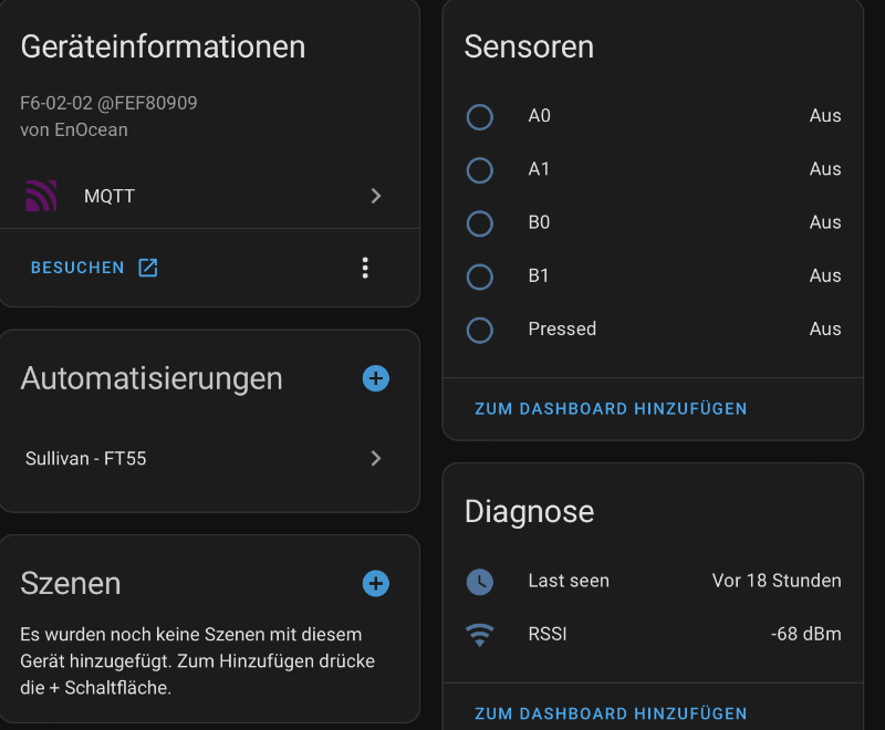

Wenn ich das Add-On neu starte bekomme ich zwei zusätzliche Geräte, einmal den physischen Schalter, der aber nur die Sensorik enthält und einen virtuellen Schalter, der auf Befehle senden kann.
Auf dem physischen Schalter werden die Sensoren korrekt angezeigt, wenn ich an dem Schalter die Tasten betätige.
Leider hat es keine Auswirkungen, wenn ich auf dem virtuellen Schalter Aktionen definiere?
Wenn ich einen virtuellen Schalter anlege, mit der virtuellen ID aus der FHEM Installation, kann ich die Lichter schalten, aber nicht die Rolläden bedienen.
Muss ich für den HA neue virtuelle Schalter definieren und wo wird mir das beschrieben. Suche jetzt seit zwei Tagen und finde keine Lösungen.
Kann hier jemand helfen?
Re: EnOcean MQTT - Die ersten Gehversuche
Hallo @michael72 bei F6-02-01 handelst es sich im einen FT55 Schalter, mit einer Wippe Richtig?
Diesen kannst Du nicht aus Home Assistant heraus steuern. Das ist einen Einbahnstraße. Der Schalter sendet an Home Assistant, kann aber nichts empfangen.
Es ist ja quasi ja nur eine Fernbedingung. Du hast am Schalter ja keinen Last angeschlossen.
Du Kannst in Home Assistant Automatisierungen erstellen, wenn einer der Taster betätigt wird, was dann als Aktion passieren soll.
Die Binary Sensoren kannst Du einfach als Auslöser in den Automatisierungen verwenden.
Eine Automatisierung kann dann so aussehen.
