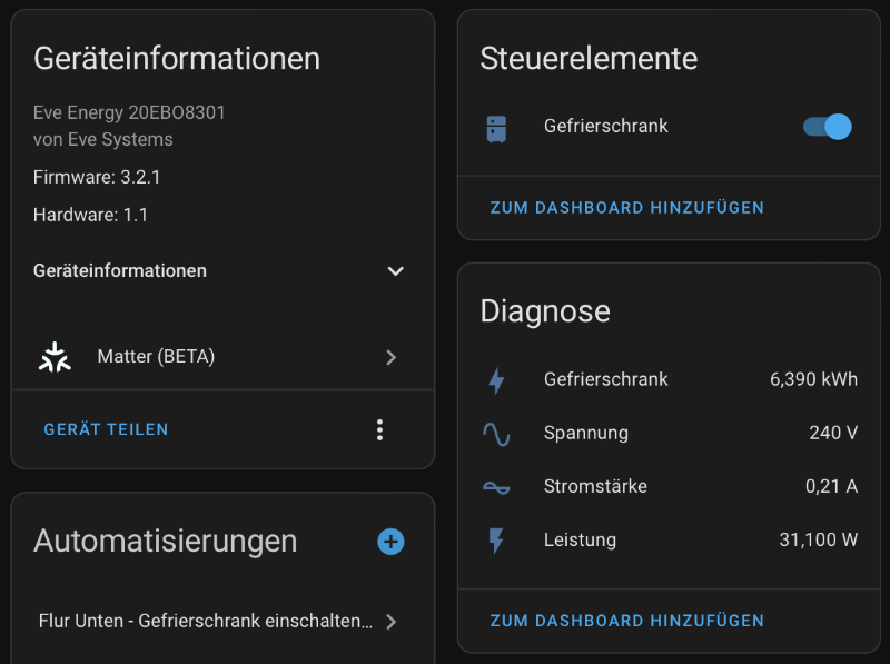

  • 3 x Eve Energy
    Ist ein smarter Plug mit Verbrauchsmessung. Er liefert Verbrauch (kWh), Leistung (W), Stromstärke (A), Spannung (A).
    Auch kleine Leistung bis 1W werden erfasst und die Werte werden zugig aktualisiert.
    -> Uneingeschränkte Empfehlung

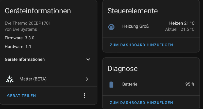

  • 2 x Eve Thermo
    Erst seit ein paar Tage im Einsatz. Machen aber einen ordentlichen Eindruck. Es gibt nur den Modus Aus und Heizen, Soll-Temperatur lässt sich in 0,5°C Schritten einstellen. Die Kindersicherung, der Temperatur Offset und die Sendeleistung lassen sich nur über die Eve App einstellen.

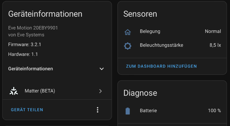

  • 1x Eve Motion Ein Wenig größer als der Hue BM. Von den Funktionsweise identisch zum Hue BM, arbeite also im Präsenz-Modus. Lediglich der Temperatur Sensor fehlt. Bewegung wird schnell erkannt. Empfindlichkeit und die Alarm Rückstellungszeit lässt sich nur über die Eve App einstellen.

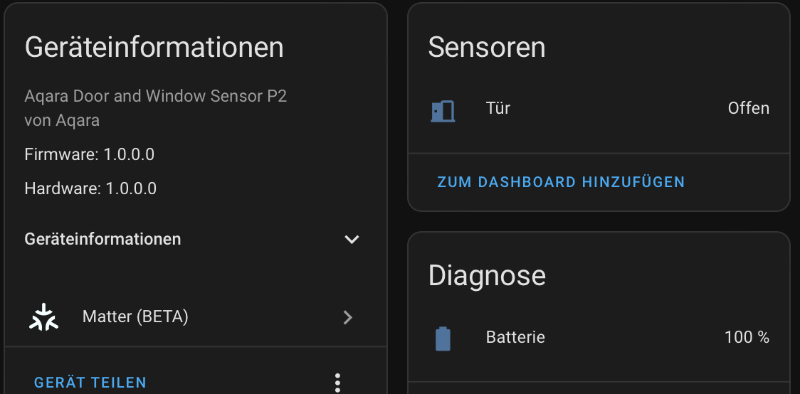

  • 2 X Aqara Door and Window Sensor P2 Er ist ein wenig größer als der Fibaro Fenster Sensor. Reagiert schnell und zuverlässig. Bringt alles mit was man von einem Kontakt Sensor erwarten kann. Könnte ein wenig kleiner ausfallen. Und verschiede Farben wären auch nicht verkehrt.

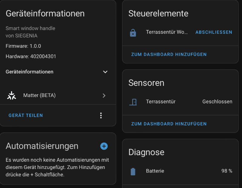

  • 1x SIEGENIA Smarter Fenstergriff Ein smarter Fenstergriff der die Stellung des Griff erkennt. Leider nur offen oder geschloßen, gekippt wird als offen angezeigt. Zusätzlich lässt sich der Griff verriegeln.
    Die Verriegelung lässt sich umgehen, wenn man die Batterien für ca. 10s rausnimmt und wieder einsetzt. Insgesamt bin ich von dem Griff enttäuscht. Werr auf die Verriegelung verzichten kann ist mit dem Hoppe EnOcean Fenstergriff besser bedient. Auch liegt der Hoppe Fenstergriff besser in der Hand, da nicht so kantig wie der von siegenia. Es ist auch das einzige Gerät welches sich nicht mit anderen Matter Zentralen teilen lässt! Kann also diesen entweder mit Home Assistant oder mit HomeKit, beides geht nicht!
