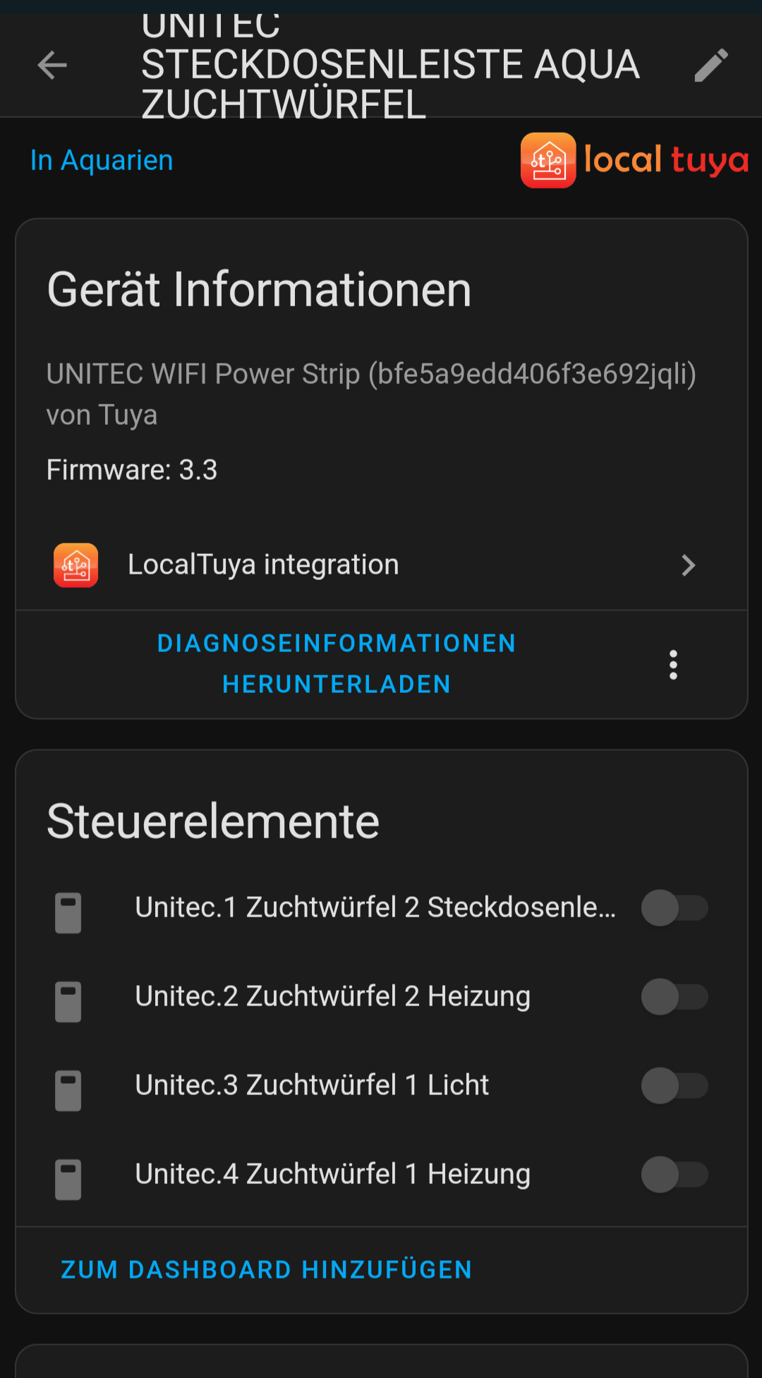

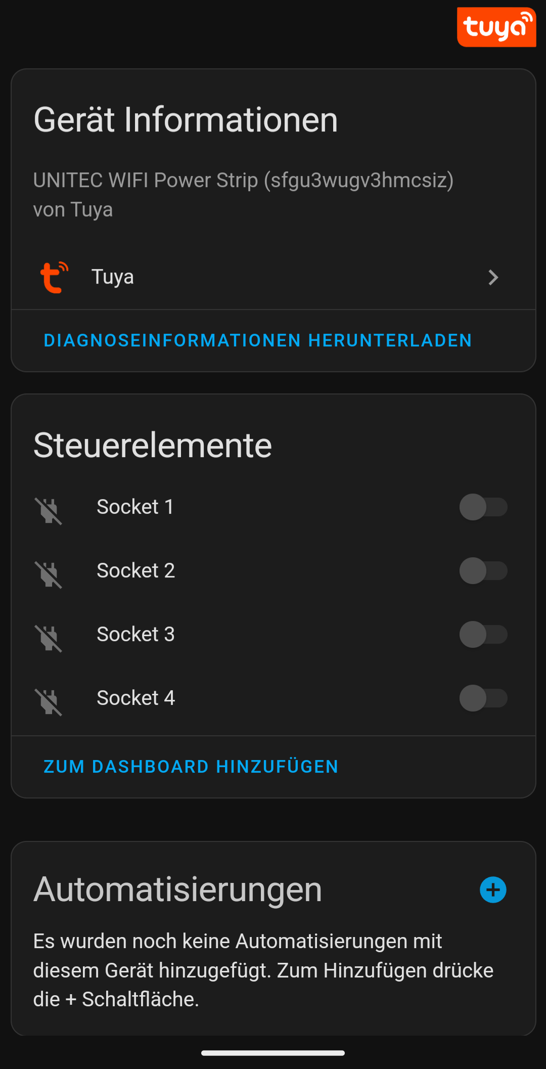

Leider ist nach irgendeinem Update (oder was weiß ich, was sich geändert hat) eine Steckdosenleiste der Meinung, sie ist sturer als ich. Und nach einer Stunde Rumprobieren gestern und nochmal heute muss ich ihr recht geben. :roll:
Die vierte Dose ist an, die zugehörige LED leuchtet, aber wenn ich bei Geräten gucke und die Leiste auswähle, kann ich keine der Steckdosen schalten. Und an der zweiten hängt eine Aquarien-Lampe.
Da sieht das dann nämlich bei dem räudigen Teil so aus (siehe Bild). Ich kann nichts manuell schalten. :evil: Vorher ging es. Stecker raus rein bringt nichts. Updates von HA machen bringt nichts. HA neu starten bringt nichts. Help! Hast du eine Idee?
Viele Grüße,
Anna
Es gibt dann noch ein 'anderes' Gerät, was auch diese Unitec Leiste ist, das sieht die Steuerung dann so aus
Da kann ich aber auch nichts schalten...
Danke dir schon mal!
Re: Zeitplan in nicht von mir aufgesetztem home assistant Netzwerk ändern (isch kenn misch hier ned aus!)
Moin Moin Anna,
Sturheit bei Frauen kann also auch mal gut sein :D ;)
Mit dem Tuya WLAN Zeug kenne ich mich nicht so gut aus, nur ein wenig theoretisch…
Das sollte die cloudbasierende Tuya Integration sein, wenn ich das richtig sehe. Das bekommst du raus, wenn du in Einstellungen >>> Geräte&Dienste nachschaust. Dort könntest du vllt auch an eine genaueren Fehlermeldung kommen.
Oder in Einstellungen >>> System >>> Protokolle mal die Protokolle wälzen. Da müsste such auf jeden Fall eine Fehlermeldung finden.
Ich gehe mal davon aus das du Nix am WLAN geändert hast - oder doch?
Vllt hilft auch schon ein Neustart des Router…
Ich meine Mal gelesen zu haben, das Tuya die Zugangs-Token seit einer Weile zeitlich begrenzt. Was bedeutet das man dieses regelmäßig neu anlegen muss. Da müsstest du mal die Doku zur Tuya Integration wälzen.
Es könnte auch sein, wenn der Tuya Account von deinem Ex-Liebsten ist, das er das Passwort geändert hat oder den Account dicht gemacht hat. Wenn weitere Tuya Geräte in den HA integriert sein und diese auch nicht funktionieren, könnte der Account oder das Token schuldig sein.

3.1) In der Option „Aktivieren einer Szene“ löschen
3.2) „Aktion hinzufügen“ > „Schalter“ > ein/aus wählen > „Entität auswählen“
Das machst du für jede Zeit. Überflüssige Optionen kannst du auch einfach löschen. Am Ende Speichern und fertig ;)
