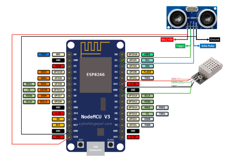

Das Herzstück ist der ESP8266 nodemcu V3
Anbei der Aufbau anschaulich dargestellt.
Und der ESPHome yaml code.

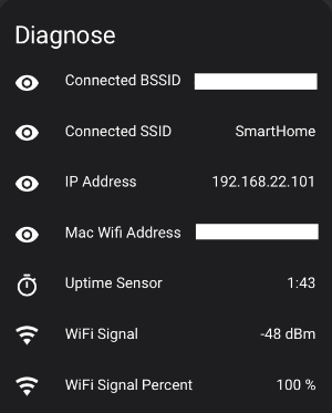

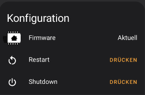

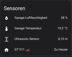

So sieht dann die Geräteübersicht aus.
Sensoren:
Der Präsenzmelder ist an, wenn eine Entfernung von >1m gemessen wird. Je nach Installationsort, müsst Ihr mit dem Wert spielen.#
Der Sensor misst bei mir Entfernungen bis ca. 2m. Größerer Entfernung werden mit unbekannt ausgegeben.
Dafür wird die Entfernung Zentimeter genau ermittelt. :D
Konfiguration:
Und Diagnose:

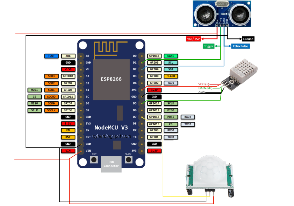

Habe das Ganze jetzt noch mal um einen PIR Sensor HC-SR501 ergänzt. :D
Dieser reagiert erstaunlich schnell.
Die Totzeit sowie die Empfindlichkeit lassen sich am Gerät selbst über ein Poti einstellen. Die Reichweite würde ich auf 6-7m schätzen.
Lässt sich als sehr flinken Bewegungsmelder verwenden, der dann in Sekunden Takt Bewegung entdeckt und wieder zurücksetzt.
Bis hin zu einem Präsenzmelder, mit individueller delay_off Zeit. In meinem Bsp. mit 30s. Heisst also, das off signal wird 30s verzögert.
Wird während der 30 sek. erneuet eine Bewegung erkannt, beginnt der Timer von 30s von neuen an zu laufen.

Das sind die zusätzlichen Zeilen im code, die einen Binary Sensor definieren.
binary_sensor:
  - platform: gpio
    pin: GPIO13
    device_class: motion
    filters:
      - delayed_off: 30s
    publish_initial_state: true
Somit wäre der Multi-Garagen-Auto-Sensor fertig. :D
Muss dann nur noch ein passendes Kleid entwerfen und drucken.
EDIT:
Habe noch die Zeile
hinzufügen müsssen. Ansonsten ist der Status des Sensors nach jedem Reboot oder Neustart des ESP's "unbekannt"

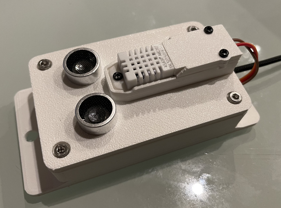

Re: ESPHome - Auto Präsenz in der Garage - Ultraschall Sensor
Nicht schön aber selten. :D
Habe ich jetzt auf die Schnelle 2 Gehäuse kombiniert.
Das Große Gehäuse für den ESP8266 Nodemcu und den Ultraschall Sensor.
Und das Kleine Gehäuse oben Huckepack für den DHT22
Autowächter Gehäuse.jpg (417.32 KiB) 12043 mal betrachtet

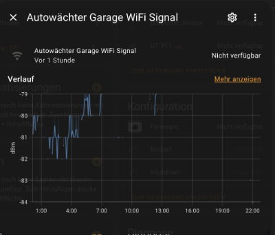

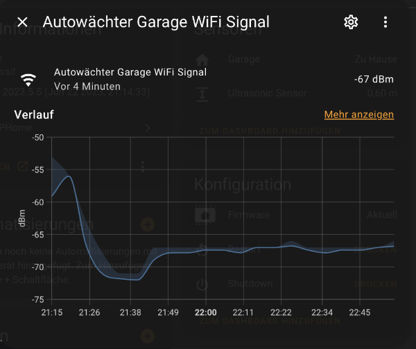

Leider ist der Feldversuch in der Garage mehr als ernüchternd. :shock:
Ich habe zwar grundsätzlich WLAN Empfang in der Garage, aber für den ESP, der dann auch noch im Gehäuse eingesperrt ist, reicht es wohl nicht aus!
Es kommt keine stabile WLAN Verbindung zu Stande. Gelegentlich ist der ESP Online aber das ist ja nicht Sinn der Sache. ;)
Also so in keiner Weise zu gebrauchen. :cry:
Eine Möglichkeit wäre eine externe WIFI Antennen an den kleinen anzulöten. Da ich aber mit einem Lötkolben nur Löcher in den Tisch brennen kann ,
versuche ich mich erst gar nicht daran. :lol:
WIFI Signal.jpg (56.56 KiB) 12010 mal betrachtet
Es gibt aber einen D1 Mini Pro, der die Möglichkeit bietet eine externe WIFI Antennen anzuschießen.
Ist bereits auf dem Weg und ich werde berichten, ob damit eine stabile WLAN Verbindung in der Garage möglich ist.

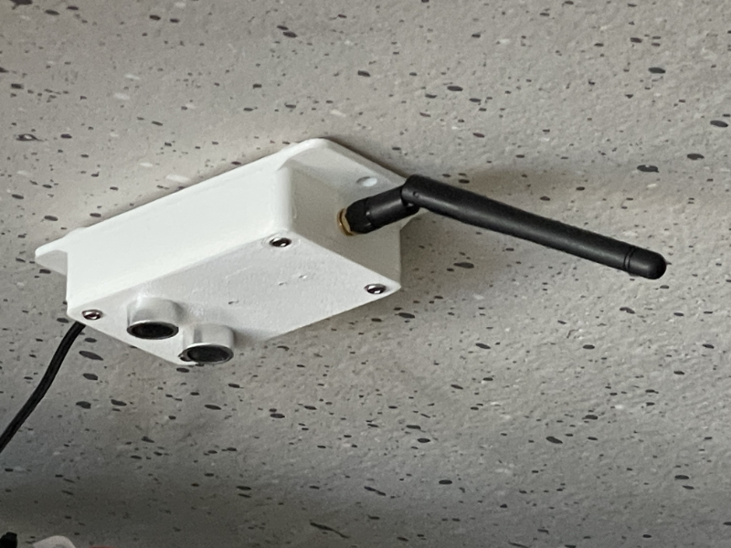

So, heute ist der D1 Mini Pro mit der WIFI Antenne angekommen.
Habe mich gleich ran gemacht und den ESP8266 nodemcu V3 gegen den D1 Mini Pro ausgetauscht.
Auf die schnelle habe ich den DHT22 erstmal weg gelassen, also nur den Ultraschall Sensor angeschlossen und die WIFI Antenne angeschraubt.
Der ESPHome Code ist gleich geblieben, habe lediglich den DHT22 weg gelassen.
Zur Befestigung des Mini's in dem nodemcu Gehäuse, habe ich folgenden Adapter verwendet.
Seit ca. 1,5 h ist der Autowächter in der Garage installiert und die WLAN Verging schein stabil zu sein.
Die Signalstärke ist zwar nicht berauschend, aber stabil. :D
D1 Mini Pro Signalstärke Garage.jpg (92.48 KiB) 11954 mal betrachtet
Mal schauen was die nächsten Tage bringen.
Bleibt die Verbindung dauerhaft stabil, ist die externe WIFI Antenne gut geeignet um die Reichweite vom ESP zu erhöhen.
EDIT:
Hier noch der Autowächter mit der externen Antenne, montiert an der Garagendecke.
Autowächter mit externen WIFi Antenne.jpg (310.87 KiB) 11924 mal betrachtet
Nun seit fast 3 Tagen am Stück ohne Verbindungsabbrüchen. :D
