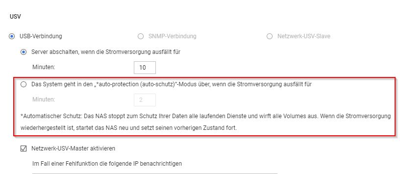

Ich glaube diesen Standby-Modus gibt es bei den neueren QNAP NAS nicht mehr. Mein TS-453A hatte das noch, aber mein aktuelles TS-453D hat es nicht mehr.
...oh, doch so etwas gibt es:
