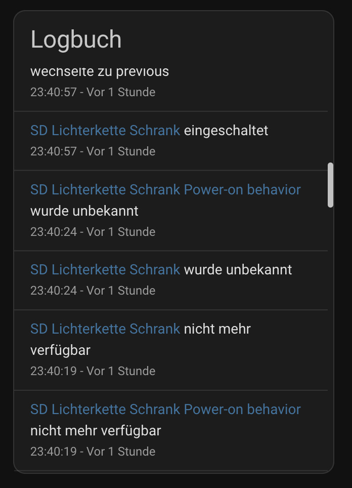

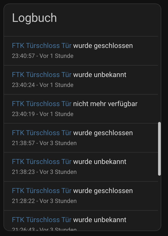

Okay, ein Problem hab ich doch :( Alle Geräte, egal ob Batteriebetrieben oder Netz werden immer mal wieder "unbekannt" bzw "nicht verfügbar". Das Netz ist eigentlich stabil.
Ist natürlich blöd, weil dadurch stellenweise Automationen ausgelöst werden.
Hat jemand eine Idee, woran das liegen könnte? Gibt es Optionen, die ich in Z2M noch unbedingt setzen sollte?
Re: Wechsel von deCONZ zu Zigbee2MQTT
Sieht danach aus, dass Home Assistant kurz die Verbindung zum MQTT Broker verliert. Zumindest :mrgreen: diese 2 Geräte haben ja den gleichen Zeitstempel, wenn sie nicht verfügbar und unbekannt sind. Du schreibst ja auch, es betrifft alle Geräte.
Kannst Du im log des MQTT Broker die Verbindung Verluste finden?
Die Zeit wie lange ein Gerät als unbekannt angezeigt wird, nach der Neuverbindungen, kannst Du über Retain auf true setzen. Dann haben die Geräte sofort den letzen bekannten Status, bis ein Update vom Gerät kommt.
Den Neuverbindungen, musst Du mal auf die Suche gehen, was diese verursacht.
Beitrag von darki »
im MQTT Protokoll sehe ich leider nur diese Einträge
2024-01-22 08:05:02: Client <unknown> closed its connection.
2024-01-22 08:07:02: New connection from 172.30.32.2:59914 on port 1883.
2024-01-22 08:07:02: Client <unknown> closed its connection.
2024-01-22 08:09:02: New connection from 172.30.32.2:41806 on port 1883.
2024-01-22 08:09:02: Client <unknown> closed its connection.
2024-01-22 08:11:02: New connection from 172.30.32.2:40326 on port 1883.
2024-01-22 08:11:02: Client <unknown> closed its connection.
2024-01-22 08:13:02: New connection from 172.30.32.2:51894 on port 1883.
2024-01-22 08:13:02: Client <unknown> closed its connection.
Du könntest also Recht haben :( Aber da muss ich ja eigentlich nichts konfigurieren. Adguard sollte das ja auch egal sein, weil es eine rein lokale Verbindung ist.
Im Z2M Log (Level ist WARN) hab ich keine auffälligen Meldungen
Kannst Du mir mehr zu "retain" sagen? In der Zigbee2MQTT Config hab ich unter "Verfügbarkeit" nur die Timeout Einstellungen
