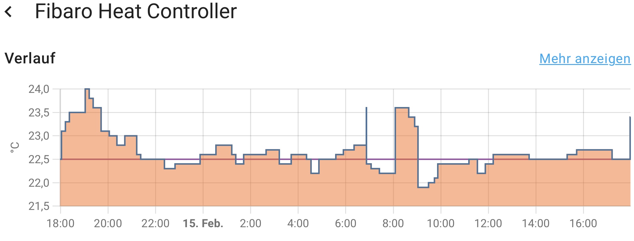

An sich bin ich mit dem Heizverhalten des Fibaro Heat Controller inkl Temperatursensor sehr zufrieden.
Eins fällt aber immer wieder mal auf: Das Thermostat bekommt scheinbar zu lange keinen neuen Wert vom Temperatursensor, dass es wieder seinen internen Temperaturwert nutz. Ist natürlich doof weils dann spürbar kühler wird.
@Osorkon ist das bei dir auch so?
Re: Fibaro The Heat Controller
Nein, so ein hoher überschwingen habe ich nicht.
Bei mir es mal max. 0,5 grad
Die Soll-Temperaur ist 22,5 grad eingestellt, richtig?
Wie kommst Du drauf, das er die Verbindung zum externen Sensor verliert? Springt der Temperatur Sensor zwischen true und false?
Wie weit hast Den Sensor vom Heat Controller platziert?
Er überschwingt (-heizt) ja nicht tatsächlich.das ist immer der Punkt wo es vom externen auf den internen Temperatursensor umschaltet.
Das ganz links aufm Screenshot war als mei Frau gekocht hat. Der schmale und breite Hochschwinger zwischen 6.00 und 10.00 sowie gegen 18Uhr war wo er offenbar die Verbindung zum externen Sensor verloren hat oder nicht rechtzeitig einen neuen Wert bekommen hat (Fallback???)
Soll ist 22,5 - richtig. In der Regel schwingt er von 22,3 bis 22,7. Wie ich finde sehr gut! Er misst zwar ziemlich genau 0,5 Grad mehr als meine anderen Sensoren, aber damit kann ich gut leben, solange das Ergebnis passt.
Laut der HA Entität für die Verbindung zum Sensor ist er immer verbunden (True), ohne Aussetzer.
Der Sensor is 3m, vllt höchsten 3,5 Luftlinie entfernt, ohne Hindernisse, außer es läuft wer zwischen durch oder ein Stuhl „drängt“ sich dazwischen
