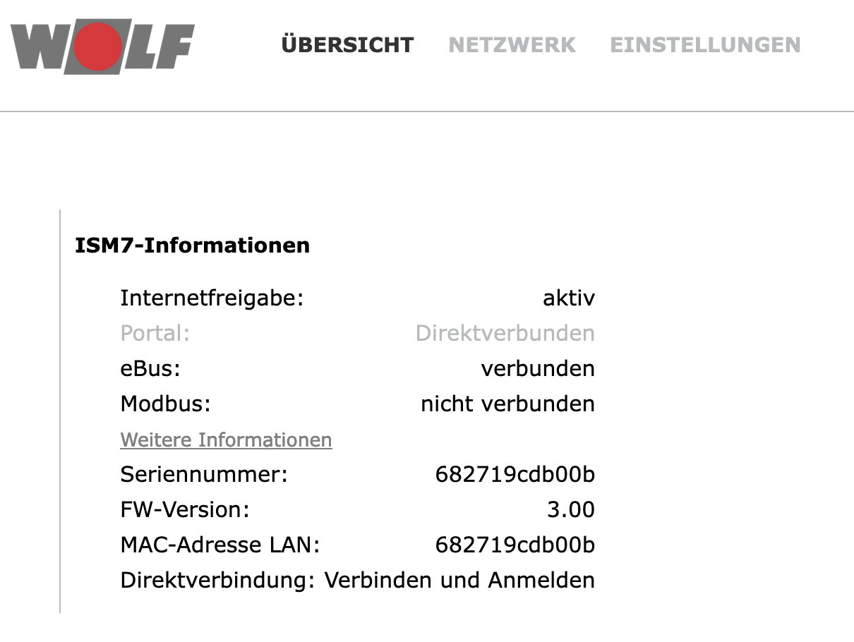

geht das auch mit dem Wolf Link Modul oder ist es ein anderes Modul?
Bei mir steht auf dem Aufkleber "Wolf Link Home" drauf. Material Nummer 2746365
FW: 3.00
BL: 3.00
PS: Ich frage deshalb, weil schon öfters die HA Integration von Wolf Smartset teilweise keine Verbindung mehr hat, bzw der Server nicht antwortet. Aktuell leider auch. Alle Entitäten von Wolf nicht nutzbar und Anmeldefehler bei der Integration.
Besten Dank

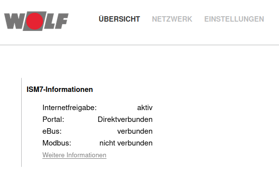

Vorab: Bei mir ist es jetzt schon fast fünf Jahre her das ich das ISM7 erstmalig eingerichtet habe, daher kann ich Dir nicht mehr genau sagen welche PW jetzt bei welcher Wolf Konfigurations- oder Zugangsart (WebGUI, App, Portal) benutzt werden.

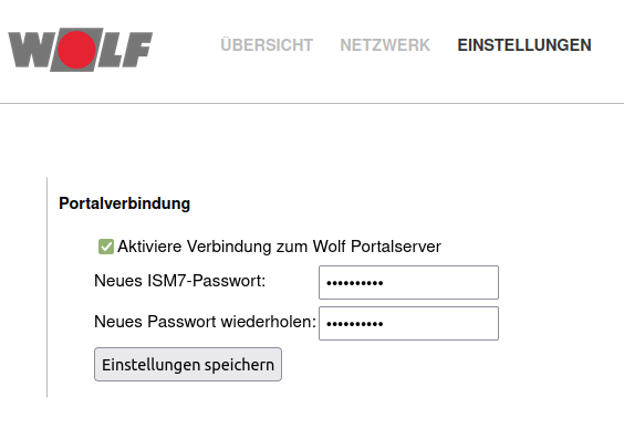

Ja auf dem ISM7 ist ein Aufkleber und ja darauf steht auch ein Passwort das erstmalig benutzt werden muss und welches man dann im Anschluss selber neu vergeben kann. D.h. wenn Du auf dem ISM7 WebGUI bist
und dann dort auf Netzwerk gehst, solltest Du dort mal das PW eingeben das auf dem Aufkleber steht.
Ebenfalls im WebGUI des ISM7 kannst/musst Du dann das PW zu dem Wolf Portalserver (der Cloud Verbindung) eingeben.
Wobei dabei dann natürlich eine Rolle spielt wie Du den Zugang zu der Wolf Cloud vorher über die Wolf App eingerichtet hast bzw. hattest.
Also lange Rede kurzer Sinn: Je nachdem was Du jetzt wo schon wie ggf. eingerichtet und/oder geändert hast funktioniert entweder die 1111, oder das PW auf dem Aufkleber, oder das bereits von Dir ggf. neu vergebene PW.
Zu Deiner zweiten Frage: Ja man darf nicht mit der Wolf Cloud per App, oder der HA Wolf Integration verbunden sein wenn man ism7mqtt nutzen will. Ein Parallelbetrieb ist nicht möglich.

Ja das geht. Dein Wolf Link Home ist nur die neuere Bezeichnung für das Wolf ISM7i Modul. D.h. Du kannst mit Deinem Modul ism7mqtt über HA nutzen, statt der total unstabilen Wolf Cloud Verbindung per HA Wolf Integration. Mit ism7mqtt werden dann lokal alle Daten der Wolf Heizung abgefragt und sind nutzbar und es braucht dafür keine Wolf Cloud Verbindung mehr. Die ism7mqtt Verbindung ist dann im Prinzip das gleiche und die gleiche Verbindungsart, als wenn Du lokal mit der Wolf SmartSet PC Software für Windows auf die Heizung zugreifst. Incl. der Parameter von der Fachmannebene. Nur das die Daten von ism7mqtt dann per MQTT Protokoll an HA gesendet werden und dort dann per HA MQTT Broker Addon und HA MQTT Integration empfangen und so nutzbar gemacht werden.

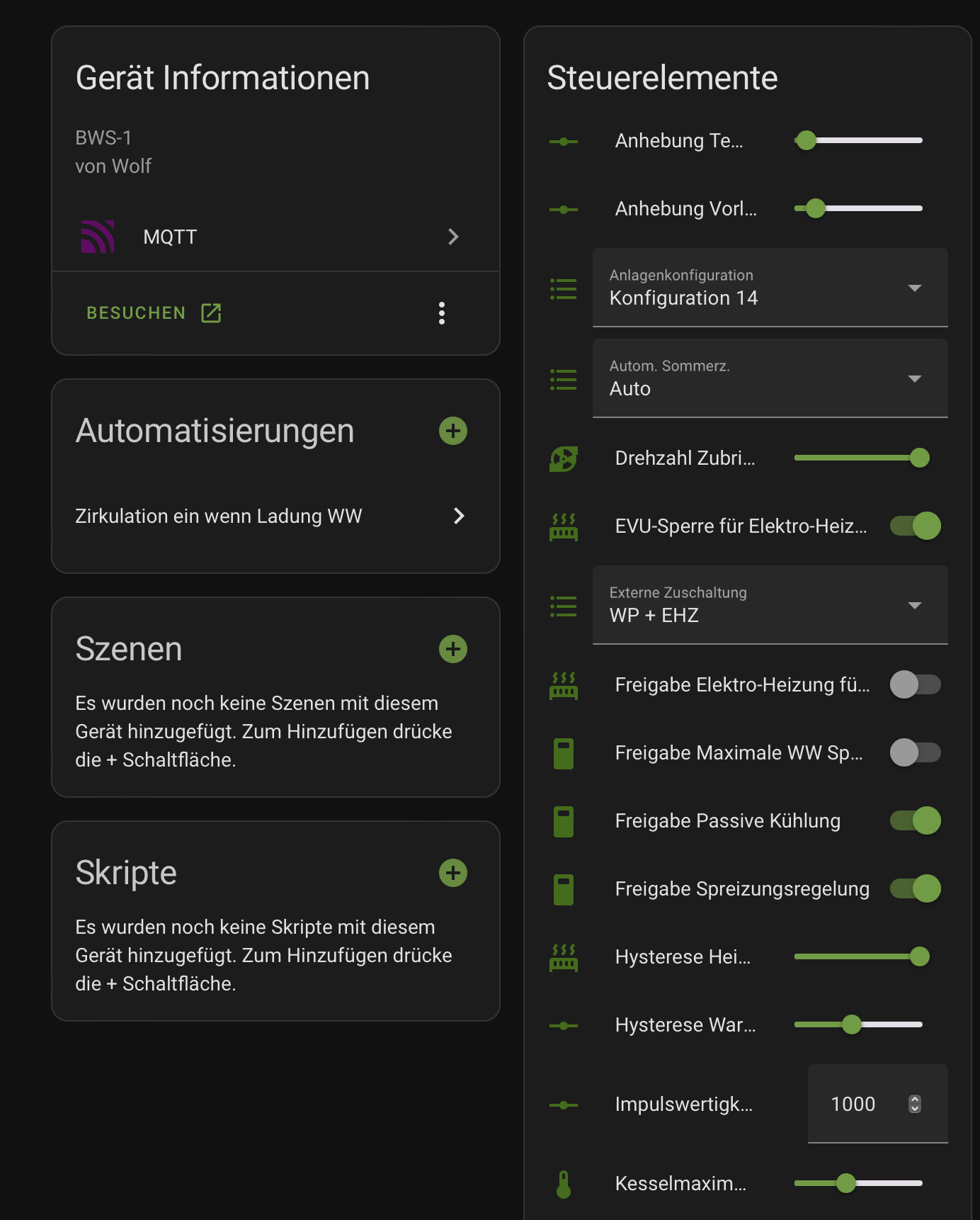

Ja, man kann echt alles, was man in der Fachmannebene einstellen kann hier steuern!
Ja, auch 1x Warmwasser :-)
hier ein screenshot, es geht aber noch vieel weiter nach unten ;-)
Bildschirmfoto 2024-02-09 um 12.52.33.png (261.94 KiB) 57205 mal betrachtet

EDITH: Der Benutzername war Admin, das PW ist das was auf dem Aufkleber genannt ist.
robbersoft hat geschrieben: ↑Mi 7. Feb 2024, 22:57
Problem gelöst. Homelink PW war anstatt "1" ein kleines "L" . Deshalb hat das Teil keine Verbindung hergestellt. :lol:
Ich hänge mich jetzt hier als absoluter HA Neulinge (HA seit drei Tagen auf NUC am Laufen)
Ich habe ein ISM7 Home und habe gerade ein Login Problem. Ich komme nicht in die Einstellungen bzw Netzwerkkonfiguration des Home Link, da ein Benutzername und PW vergeben werden soll. ISM7 ist auf alle Fälle in smartset eingebunden und ich habe Fernzugriff auf die Heizung.
Soweit so gut. ABER:
Wenn ich hier die Schritte befolge, um den Wolf in HA zu integrieren, komme ich beim Anmeldefenster nicht weiter. Es wird ein Benutzer und PW gefordert.
Admin
1111
Geht nicht
Was wäre denn hier der Benutzername? Der von Wolf smartset? Das klappt auch nicht, weder mit dem PW auf dem Aufkleber des Wolflink noch mit dem PW des Smartset.
Wie finde ich hier heraus, was der Benutzer sein soll?
