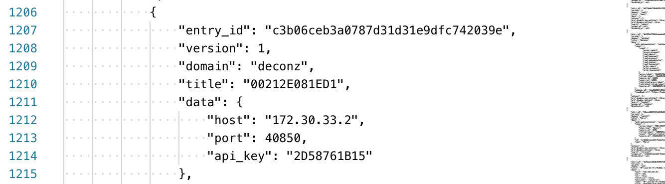

Kannst Du mal den Teil aus der Datei posten wo Du die IP änderst. In meiner kann ich unter deCONZ nichts von einer ip finden?!

Beitrag von Moss »
Hier ind der Datei fast ganz unten
Re: Backup Restore und Deconz Integration
Interessant?! Bei mir wie gesagt ist keine IP zu finden!
Stattdessen "host": "core-deconz"

Habe es jetzt mal von der statischen IP auf core-deconz geändert und es scheint die Lösung zu sein.
Steht auch meiner Meinung nach weiter unten in dem Thread den Du gepostet hast, mein englisch ist nicht besonders gut aber ich glaube das steht da so drin

Funktioniert, das war es.
Vielen Dank für deine Hilfe
