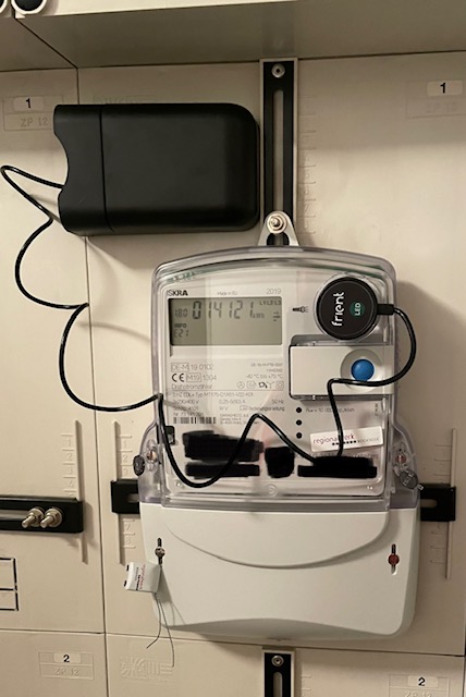

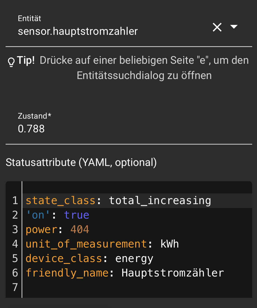

Ich habe mir jetzt den Frient Meter (ZigBee) zugelegt.
In Verbindung mit einem ISKRA MT175 Zähler funktioniert dieser und liefert unter DeCONZ den kumulierten Verbrauch in KWh und als Attribut den aktuelle Verbrauch in Watt.
Obwohl der Zähler laut Datenblatt Infrarot Impulse sendet und der Frient Meter nur sichtbares blinken verarbeitete kann?!
Die Anzahl der Impulse pro kWh lassen sich mit deCONZ einstellen. Musste von 1000 auf 10000 umstellen.
Mal schauen Wie lange die Batterien halten.
Erstmal soweit zufrieden und auch die Reichweite ist Top! Im Zählerschrank hinter einer Metalltür und zum nächsten Zigbee Plug liegt auch noch eine Brandschutztür aus Metall.
Und liefert fleißig alle 5s seine Werte. 😀

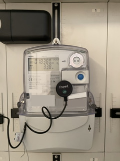

Ich wollte das Thema jetzt auch endlich mal angehen, :lol: allerdings habe ich ggf. ein Problem.
Hat hier zufällig jemand das auslesen per IR Lesekopf bei einem Iskra MT176 (nicht MT175) erfolgreich umgesetzt?
Lt. diesen Infos soll es auch bei einem MT176 funktionieren: https://wiki.volkszaehler.org/hardware/ ... meco_mt176
Lt. diesen Infos soll es bei dem MT176 Schwierigkeiten geben: https://forum.creationx.de/forum/index. ... -auslesen/
(Der MT176 hat eine Rollanzeige, diese springt alle 10 sekunden eine Position weiter.)
Weder für die eine, noch für die andere Aussage konnte ich irgendeine Bestätigung an anderer Stelle finden und ich wollte ungern das basteln anfangen, nur um dann ggf. festzustellen das es mit dem MT176 nicht funktioniert. :)

Worin unterscheiden sich die zwei? Habe hier den MT175 mit dem Frient (Zigbee) Smart Meter im Einsatz.

Ja der MT175 ist ja altbekannt und funktioniert problemlos. Bei dem MT176 springt die Anzeige automatisch alle 10 Sekunden eine Position weiter, was dann dazu führen soll das das auslesen nicht (sauber) funktioniert. Die Info stammt halt aus dem creationx Forum und die dort diskutierten Lösungsansätze haben alle nicht funktioniert. Bis auf diese NodeRed Filter Geschichte.
Ich hatte sogar schon mal bei Hicham (Hichi) und einem anderen Anbieter bei Amazon (bitShake) nachgefragt, aber beide konnten mir auch nur sagen das der MT175 funktioniert und das sie zu dem MT176 keine Erfahrungswerte vorliegen habe. Der MT176 scheint wohl etwas exotischer zu sein, denn wie schon erwähnt findet man zu dem so gut wie keine Erfahrungswerte in Verbindung mit der IR-Auslesung.

geplant ist das ganz klassisch per IR Lesekopf und Wemos D1 an der optischen Schnittstelle. Was die Frage nach der LED betrifft: Ich weiß natürlich was Du meinst und kenne Dein Posting hier - oder auch im Homey Forum - zu dem Frient Lesekopf und dem MT175. ;) Es ist auch schon etwas komisch, denn weder Dein MT175, noch mein MT176, haben lt. technischen Daten eine LED zum aus-/ablesen.
Ja auch bei meinem MT176 sieht es so aus als wenn dort eine Ablesung per LED möglich wäre. Zumindest gibt es auch bei meinem MT176 bei dem oberen der drei "Löcher" die 10000/kWh Angabe.
Aber sicher ist das natürlich nicht. Wie man anhand des fehlenden Button bei dem MT176 sieht, muss der MT175 und MT176 diesbezüglich ja auch nicht wirklich identisch sein.
Ich habe natürlich keine Erfahrung wie das LED Signal tatsächlich aussieht, oder aussehen müsste, aber selbst bei totaler Dunkelheit kann ich nicht erkennen das sich in dem oberen Loch eine LED "versteckt" die irgendein Signal abgibt und Informationen zu über LED auslesen bei dem MT176 gibt es im WWW genau Null.
Welche Werte werden Dir denn per LED über den Frient Lesekopf per Zigbee geliefert? Per IR Signal wären das im Normalfall:
